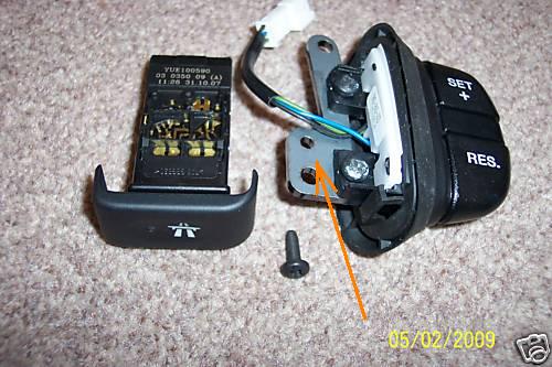

Já jsem si na D2 TD5 2001 koupil v anglii tlačítka do volantu (cca 20 liber, jestli si dobře vzpomínám) a to bylo vše. Dál jsem si musel vyrobit kus plechu s dírama, kterej to ve volantu drží, vyříznout do kovového těla volantu dva závity (díry jsou tam předlisované) a hlavně udělat zboku do volantu velikou díru. A protože jsem si to předtím pomocí nanacomu v řídící jednotce zapnul, tak to začalo fungovat. Né sice hned, ale až ve chvíli, kdy jsem pochopil, že tlačítka se nemačkají od sebe, ale tahají směrem k sobě. :hmm:
Dá se koupit celá sada, kde je i ten kus plechu a šablonka na vyříznutí díry do volantu, ale cena byla více než dvakrát vyšší.
tady je odkaz, kde jsem se inspiroval:
http://www.discovery2.co.uk/cruise_install.html

Tak tempomat už je namontovanej, montáž zabrala asi deset minut a vše funguje jak má :Pohoda:

Ano, ty dvě věci ti stačí, já jsem to kupoval na ebay oboje jako kit a dostal jsem k tomu návod a šablonu na vyříznutí díry do volantu.

Ten kit už na ebay není ale objednej to z toho odkazu co jsi dával výše a tu šablonu si uděláš sám nic na tom není.Akorát tam asi bude chybět plechovej držák jak je na obrázku ale ten se dá taky dodělat.Jestli máš ovládání rádia na volantu tak ten plech můžeš okopírovat podle něho měl by být stejný až rozebereš volant tak uvidíš.

tady je popis - sice anglicky, ale jsou tam pěkné obrázky:
Dělal jsem to podle toho, akorát jsem dokupoval pouze ty tlačítka do volantu, zbytek už v autě byl.
Až to namotuješ, musí se to ještě povolit v řídící jednotce - k tomu je potřeba diagnostika a potom už můžeš vesele zkoušet.
Akorát já jsem zkoušel až na podruhé - ony se ty tlačítka mačkají směrem k volantu a ne k palubovce, takže jsem se docela divil, že to nic nedělá. :Ja blb:
