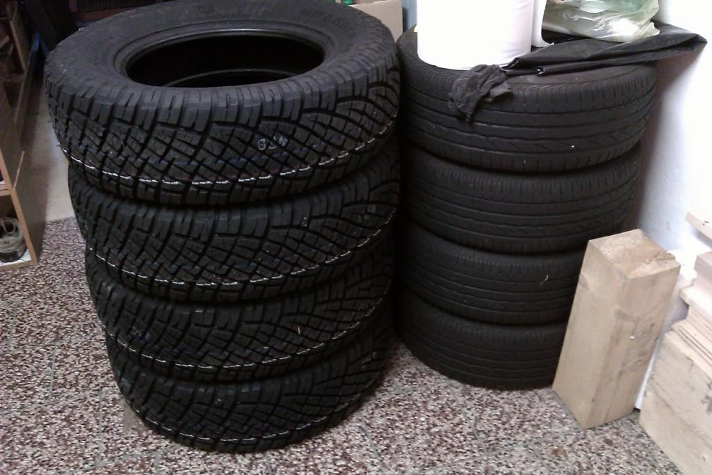

Koupil jsem na Free II. pneu 245/70 R17 misto puvodnich 235/65 R17. Teoreticky maji byt o 2cm v polomeru vetsi, prakticky se vzorkem o 3cm :D. Jeste dojezdim puvodni Wranglery a pak dam foto na aute...
Jinak jsou to General Grabbery AT-cka (new), vedle lezi pneu na Ford Focus :D...

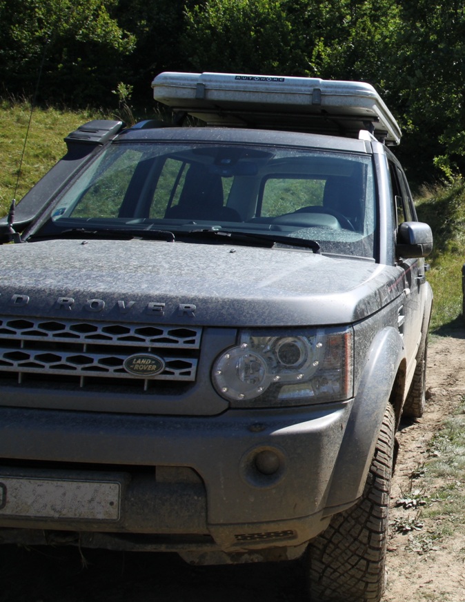

#47 Příspěvek od Jarda D4 » 04 říj 2011 08:33
Martas píše:Jasne, popisu i nafotim....akorat nazouvat budu az v listopadu. Sam jsem zvedavy, jak budou pasovat a taky jake budou v terenu i na ceste....
Cetl jsem na ne chvalu, jak je hodnotis ty?
Já jsem na nich na D4 zatím ujel asi 10 000 km - běžné ježdění + 1 x Rumunské hory a lakatošové bláto a jsem maximálně spokojený - tiché na cestě i dálnici při 180km/h vedou jistě a neplavou, v terénu na ATéčka taky překvapivě tahají a vypadají na autě super (viz foto). Otázka je, kolik vydrží. Chci je dát i na Freelandry - zajímá mě ten větší rozměr na II, jestli bude OK. Na D3 jsem měl místo 255tek - GRABBERY AT2 265tky - na cestě OK, v terénu při křížení to dřelo podběhy a to bych na Free nechtěl.
(223.03 KiB) Staženo 209 x

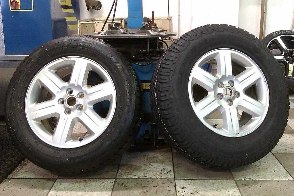

#49 Příspěvek od Martas » 07 říj 2011 16:55
Nedalo mi to a byl jsem dnes prezout :twisted:...
(100.69 KiB) Staženo 177 x
Prvni dojmy - na silnici pohoda, jsou tissi nez sjete Wranglery. Spodni miska pruziny je jeste tak palec nad gumou a pri bezne jizde nikde nedrou ani pri maximalnim vytoceni volantu. Az prestane chcat, tak neco nafotim a zkusim krizeni....

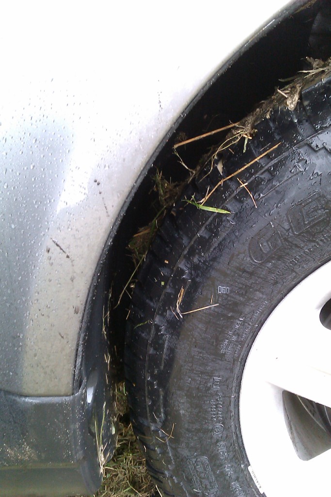

#57 Příspěvek od Martas » 09 říj 2011 13:16
Tak tedy vyvracim obavy o dreni pneu 245/70 R17 na Free-cku II. :wink:
Ani pri krizeni, kdy jsem dostal zadni kolo pul metru nad zem a prednima tocil od dorazu k dorazu :yes
Jeste zkusim podle GPS zmerit, o kolik se lisi tachometrova a skutecna rychlost...
Prednim i zadnim stale zbyva tak palec mista...
(159.32 KiB) Staženo 89 x
