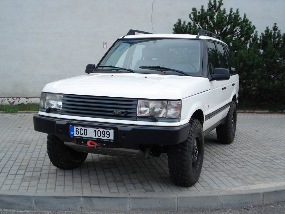

Roger píše:Měl jsem nedávno možnost vyzkoušet jak měchy tak pružiny na hřišťátku pro bicross. Jedná se o takové ty malé boule, jedna vedle druhé. Konkrétně P38 se standardními měchy a nazvedaný RR Classic na pružinách. Classic jsem po pár metrech otočil a odmítl se nechat utřást k smrti a to jsem jel krokem! P38 se nádherně rozvlnila a plynulým pohybem vpřed překážku překonala. To auto se chová podobně jako howercraft. Já osobně doporučuji měchy!
Také si delší dobu pohrávám s myšlenkou udělat z P38 "teréňáka". Motor 4,6 a automat je prostě skvělá kombinace do terénu.
Pod Měchy se dají dát podložky a auto nazvedat do neuvěřitelné výšky. Snad jedině ta váha by mohla být na obtíž.
Zatím jsem do toho nešel pouze kvůli tomu, že to auto mám v tak pěkné stavu a byl by to hřích ho ničit v terénu. Když ale přemýšlím o penězích, které za to auto dostanu, pokud bych ho prodal a cenách, které bych musel vrazit do defa či classica, abych se sním něco dalo dělat v terénu, přijde mi to pořád jako nejlevnější varianta.
mam jeden (pravděpodobně blbej) dotaz, jak to nazvedat když mam měchy a nechci je rušit? píšeš tady že jednoduše dát podložky pod měchy..je to vážně tak easy?
díky Dejf

Jde i o to, jak velká kola na tom chceš mít, laboroval jsem s tím dlouho, než jsem vychytal většinu much.

Da7we píše:mam jeden (pravděpodobně blbej) dotaz, jak to nazvedat když mam měchy a nechci je rušit? píšeš tady že jednoduše dát podložky pod měchy..je to vážně tak easy?
Je to prakticky stejně easy/not easy jako dávat podložky pod péra -- princip je přesně týž, do nějaké výšky to jde samo, při větší začnou být problémy s řízením a kardany a brzdami a podobně a musí se řešit; opět stejně, jako když zvedáš na pérech.
Měchy mají tu výhodu, že pokud stačí jen malé zvednutí, dá se to i bez podložek, stačí jen přeprogramovat EAS (tak to mám já a jsem s tím naprosto spokojen; ovšem já nejezdím trialy, já jsem greenlamer 8) ). Jakmile ale dojde na podložky, je to už opravdu jedno.

#44 Příspěvek od Da7we » 04 pro 2012 09:45
a o kolik se to dá zvednout, aby nevznikly problémy s řízením atd jak píšeš? jinak kola mam 16" a chci si ted kupovat A/T BF goodriche asi 245/75 (???) nebo /80 ale právě nevim jak by se tam vešly..

Jak píši, já mám jen přeprogramovaný EAS a s tímhle zkušenost nemám. Nějaké zkušenosti jsou tady, počítám že další by se asi daly dohledat v tamním fóru, ale nezkoušel jsem to.
