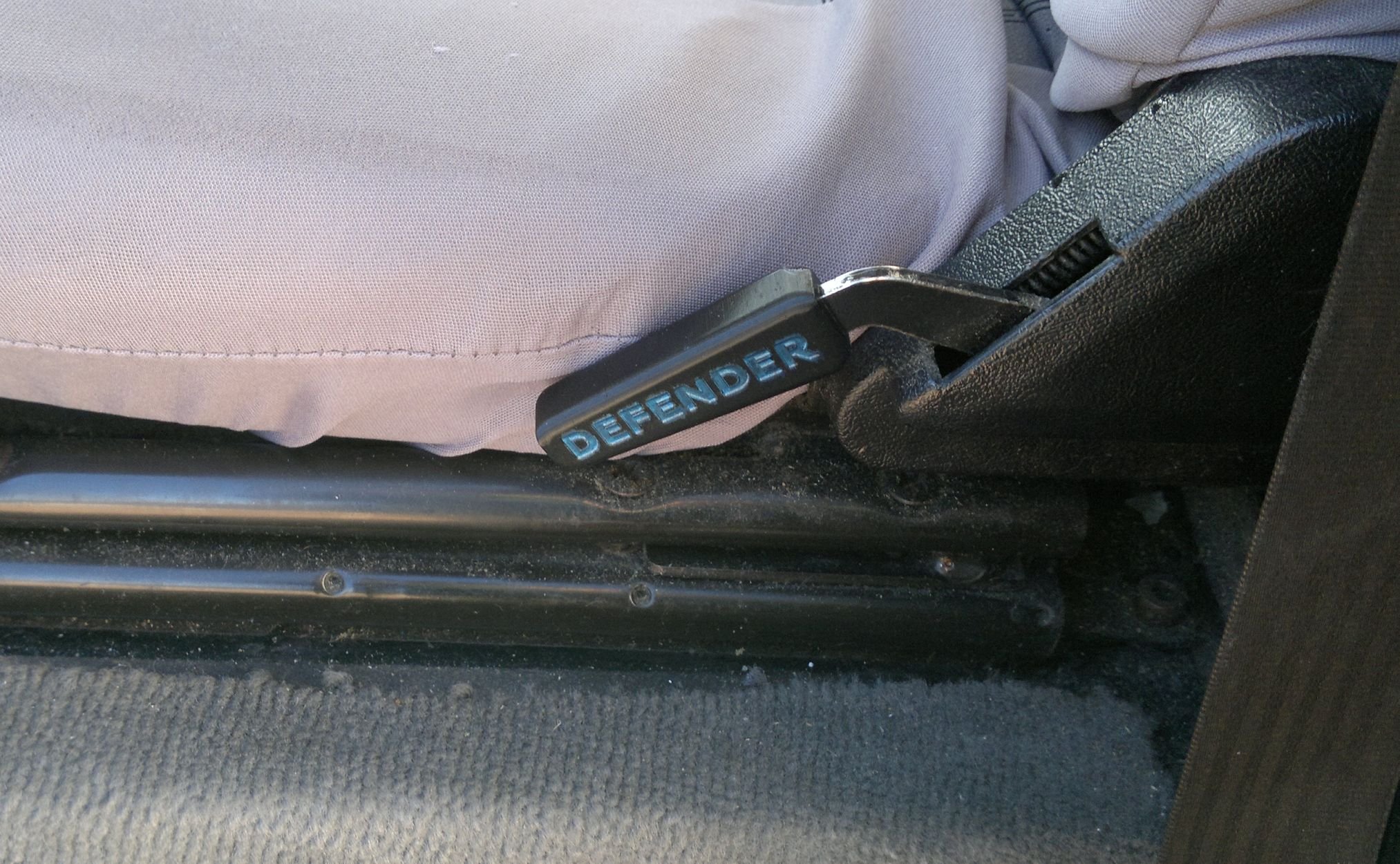

A ještě trocha tunningu. Ztracená madla na rukojetích pro ovládání opěrek jsem si sice již dříve vytisknul, ale byl to takový narychlo odlovený model z netu, co mi moc neštimoval. Cenovka originálu MUC8754 je docela bláhová a tak jsem teda nakonec nakreslil svůj dizajn a přizpůsobil ho lepé představě své i tisku, který se ovšem moc nedařil. Až dneska se mi konečně podařilo odladit tisk, když né k dokonalosti, tak aspoň k mojí plné spokojenosti. Což je skoro to samé :mrgreen:
V černé barvě to působí decentně
Ovšem dá se hrát i nápisy

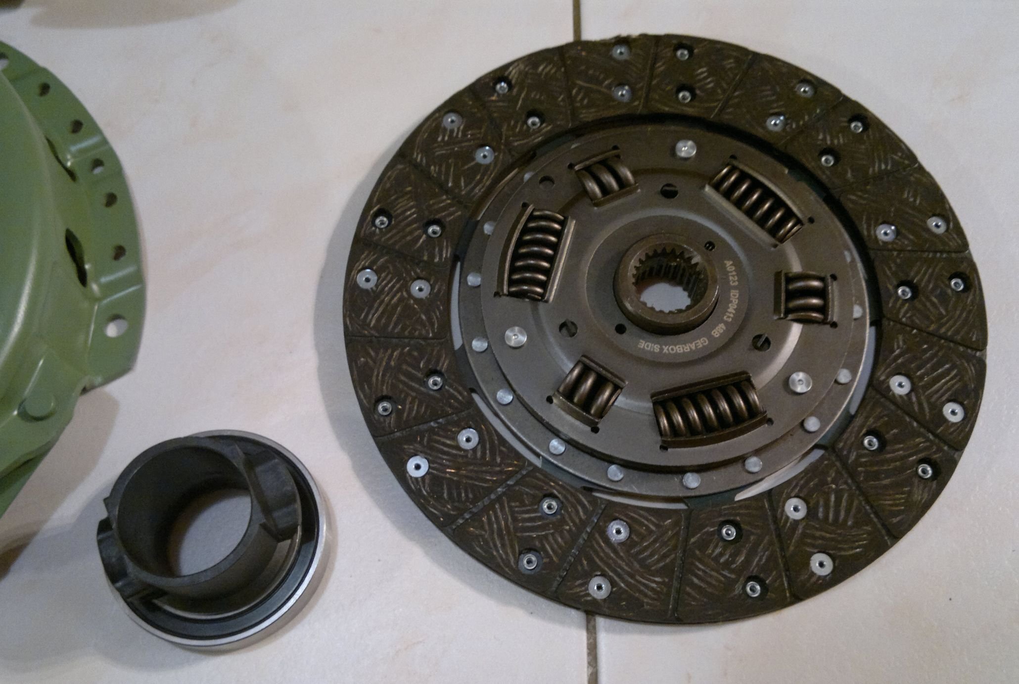

Jako novou spojku jsem zvolil sadu od L.O.F Clutches ve verzi Road spec pro 200/300TDi. Sada obsahuje vše potřebné pro výměnu.
Detail lamely. Ložisko vypadalo od pohledu tuctově.

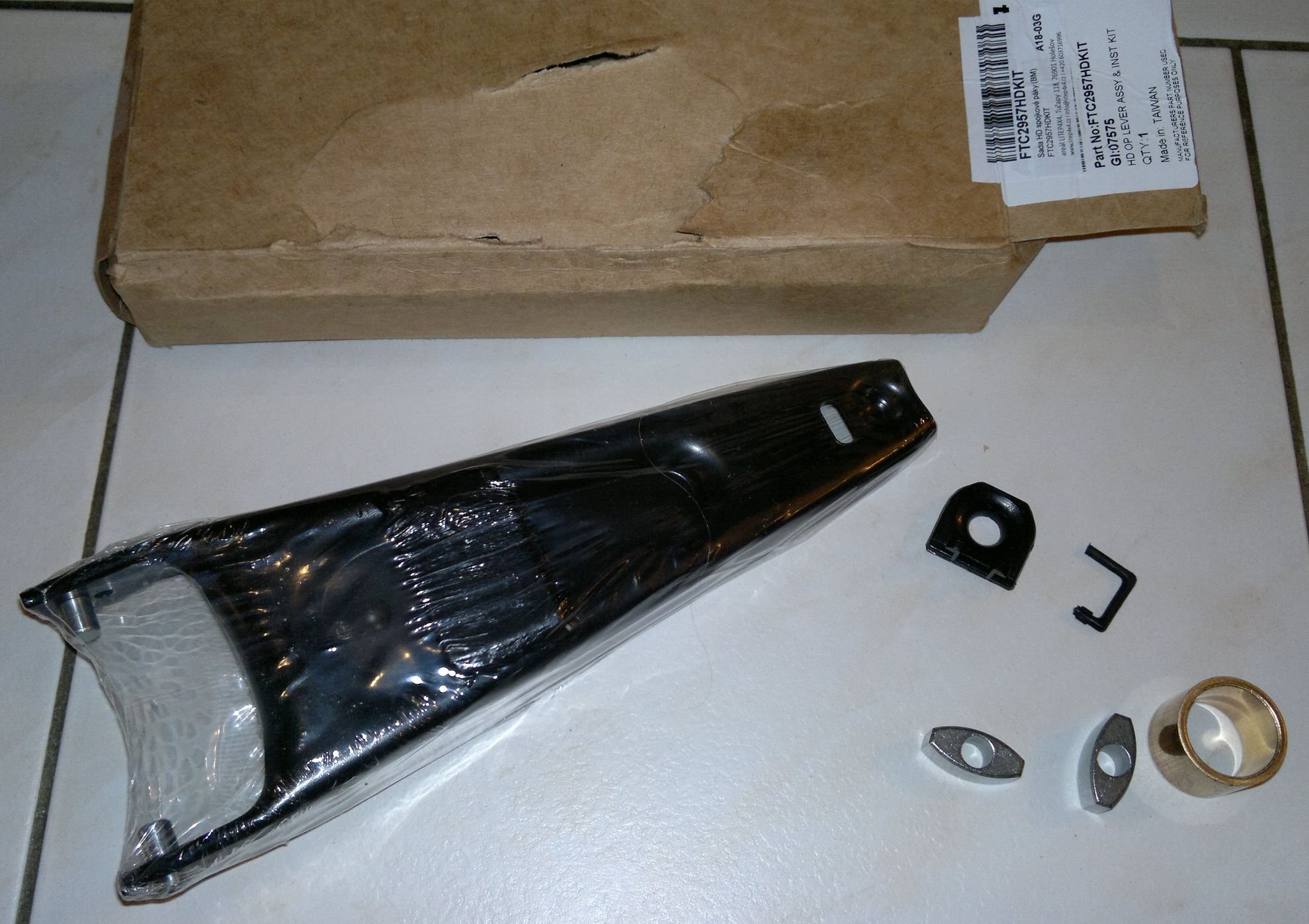

Pro případ potřeby jsem objednal i novou zesílenou páku v sadě FTC2957 HD kit. To se ukázalo jako prozíravé.

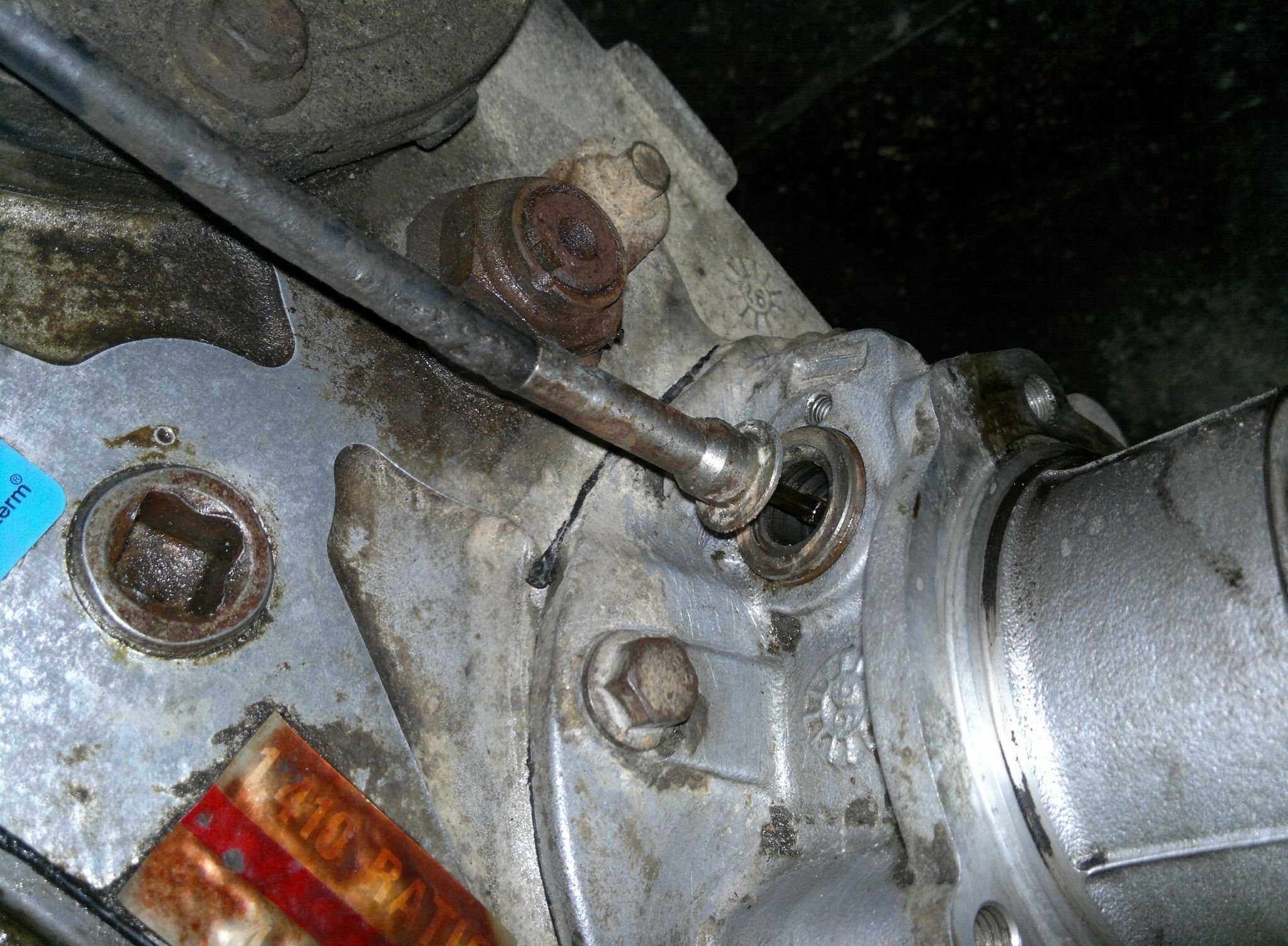

Odpojení náhonu tachometru proběhlo taky bez komplikací, jen mě přakvapilo, že tam není na přírubě lanka žádný o-kroužek nebo jiné těsnění.
