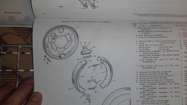

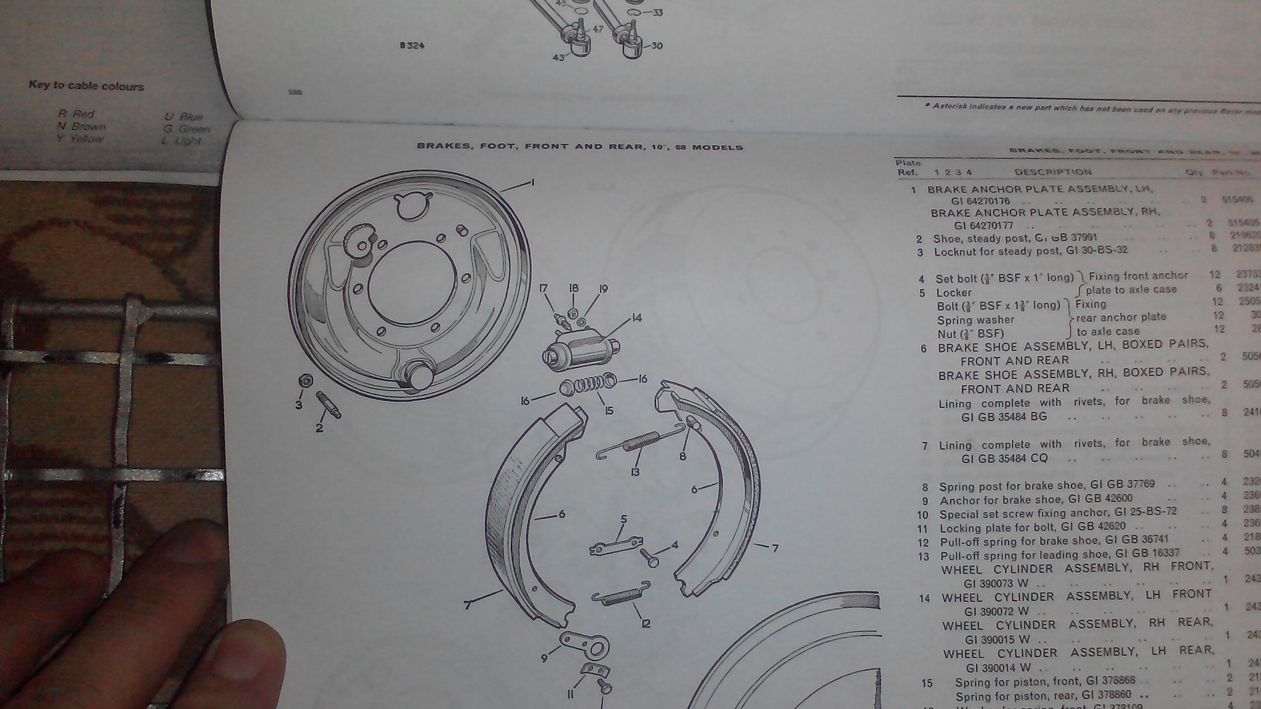

Ahoj po dlouhe odmlce :) Mel bych jeden dotaz na znalce serii. Trochu se pereme s brzdama a potreboval bych informaci, jestli je obrazek v katalogu pohled na prave nebo leve kolo. Predem dekuju...

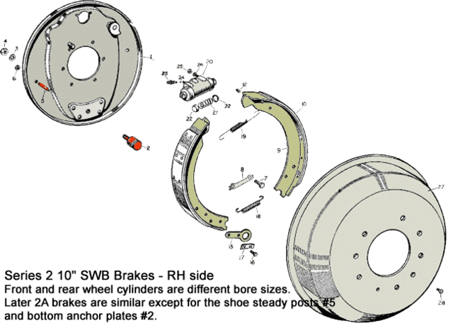

#68 Příspěvek od David S. » 26 lis 2014 12:48
asi levá strana neb pravá je takto

#69 Příspěvek od Martin T » 26 lis 2014 20:45
Levá je to, šteluje se náběžná pakna.

#70 Příspěvek od Shollochov » 26 lis 2014 21:33
Děkuji mnohokrát, hned je to jasnější.

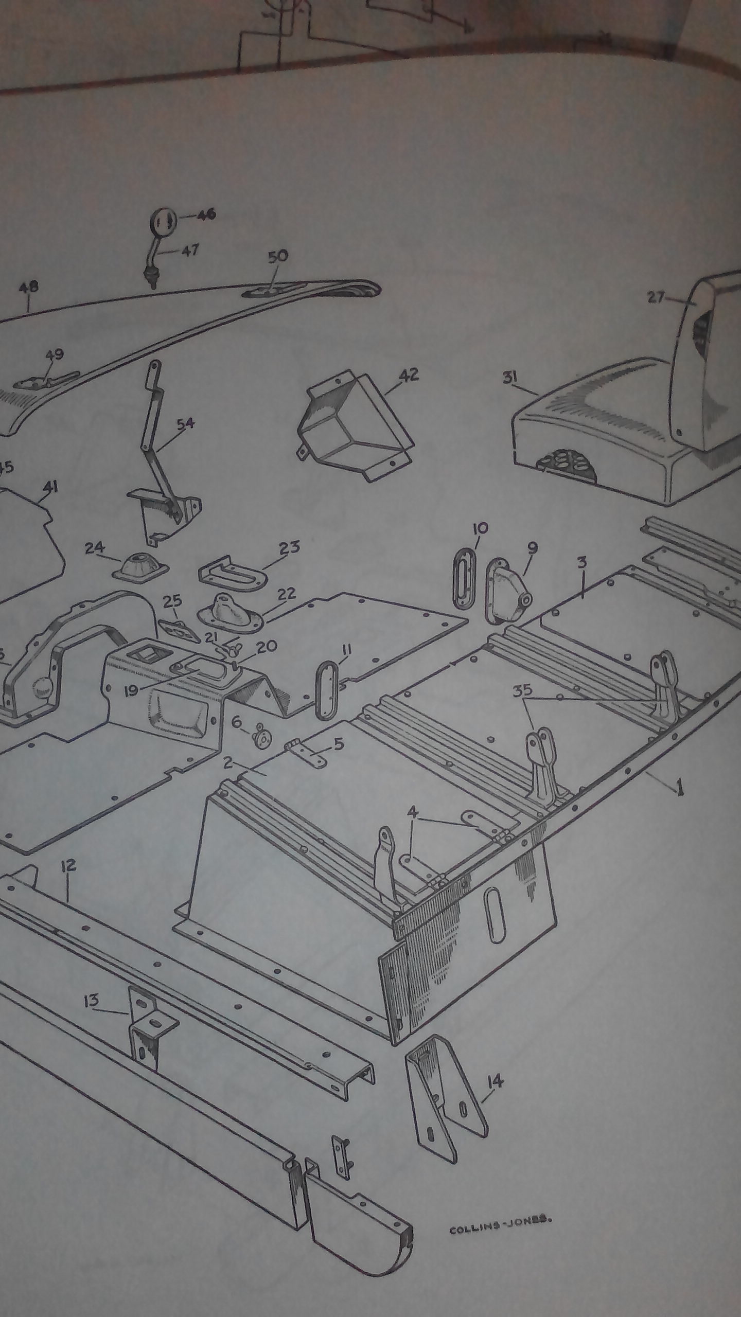

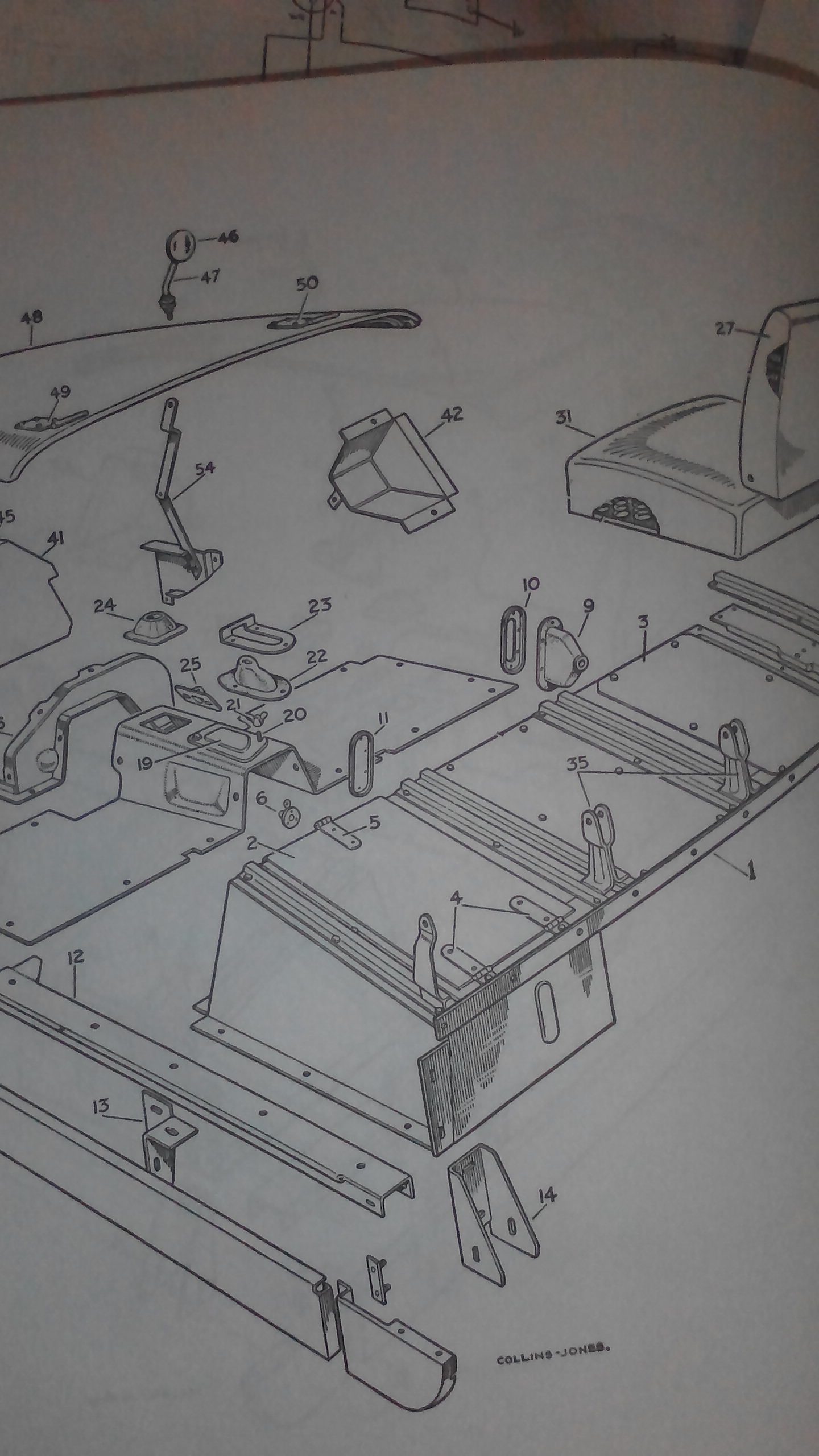

#80 Příspěvek od Shollochov » 16 pro 2014 13:37
Tak jdu zase otravovat a poptavat drobnosti:
Zamecky (nebo jak bych to nazval) na zajisteni petlice kastliku pod sedaky, dva kusy. Viz cislo 6 na prilozenem obrazku.
Drzak rezervy na kapotu.
Horni pozink lista na dvirka od korbicky.
Stitek pod spinac na palubce "wipers".
Plastovy cudlik na packu ovladani rucniho plynu (je stejny jako na ovladani ventilacnich pruduchu?)
Plechova krytka zadnich svetel z vnitrku korbicky, prava.
Kdybyste nekdo mohl nekterou z tech veci postradat nebo vite, kde koupit, byl bych moc vdecny.
Omlouvam se za sve "presne technicke" vyrazy :)
Diky, Michal
