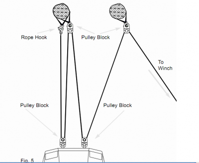

Gobey píše:samozřejmě, jsme gentlemani :)
jenže pozor, tos tahal japonce a to je rozdíl :angel
Při tahání přes kladku a násobení síly působí ještě vektorové sčítání těch sil. Ideální je, když působí proti sobě, čím je větší úhel, tak je to horší. Hmotnost auta je zanedbatelná (ve vztahu působení síly), ale podstatná ve vztahu tření, čili toho, jak je schopno auto s navijákem stát na místě. Jestliže máš ideální podmínky, čili naviják je ukotven fixně k zemi (v našem případě auto přivázáno k druhému autu), tak si myslím, že je to jedno.
Přesně v tom je jádro pudla, já uvažoval, že auto stojí "volně" (případně někdo brzdí v autě :yes ) a počítal s jeho hmotností vůči tomu co vytahuje, takže už je jasno :clap

masar píše:Nehádáme se, diskutujeme :ty jeden...: . Když to vezmu tak jak to bylo ve vašem případě ty navijákuješ a hmotnost Klabuse se rozkládá na tvoje auto do dvou míst - naviják a nějaký tažný oko. Takže naviják tahá poloviční silou než je hmotnost Klabuse, ale na tu kladku na jeho autě působí pořád stejná síla jako kdybys ho tahal na přímo. Ale kdybys dal druhý konec lana na jiný auto tak na tvoje "celý auto" působí jen půlka hmotnosti Klabuse. Takhle je to opravdu jedno, ale kdyby ta hmotnost byla třeba 2x větší než tvýho auta tak bys ho prostě neutáhl ani s tou kladkou a musel bys ten druhý konec lana dát na jiný auto (strom), aby se ta hmotnost rozložila a na tebe působila zase jen ta půlka.
Už jsem asi pochopil, cos chtěl napsat...
Ano, máš pravdu, na celé auto, kterým taháš, působí stejná síla, která je rozložena na polovinu do dvou míst uchycení (naviják a uchycení lana).

#66 Příspěvek od injaaa » 24 led 2012 22:04
myslíš takhle? :D
Příspěvky: 3530
Re: KO Team - co všechno lze zkurvit aneb na svini nenarazíš
#67 Příspěvek od Benjamin » 25 led 2012 00:20
injaaa píše:myslíš takhle? :D
Téééda to už je 'high-technique recovery' - 4 kladky, to aby tahali "humra" z bláta asi :mrgreen: Si tu příručku snad taky budu muset naštudovat..

Myslím že to je tzv. kladka volná, jestli si dobře pamatuju na fyziku na základce, která zajistí, že síla potřebná k uzvednutí, přitažení, břemene je poloviční než u kladky pevné. Když bych se měl odkázat na ten obrázek, aby bylo dosaženo požadované síly, stačí na ten levý strom lano ukotvit napevno a nechat kladku na autě a na pravém stromě. Pak už to funguje.
Postupným přidáváním kladek a stromů postupně vznikne kladkostroj. Klesá velikost síly, kterou se břemeno pohne, prodlužuje se však výrazně délka špagátu potřebného pro vyvinutí oné síly :cool

Je skvělý jak se tu ta základní fyzika rozběhla :) a donutilo mě to si to i zopakovat :D s tou volnou kladkou máš pravdu. I s tím, že by samozřejmě fungoval i jiný model než na obrázku, ten jsem dával jen jako příklad z té přiručky už jako poměrně zajímavého = v praxi při vytahování zatím neviděného řešení :mrk V tomhle případě už na to tahané auto působí 4násobek tažné síly navijáku což se může v případě hezky do bahna přicucnutého a dostatečně těžkého auta hodit :chuckle nevýhodou je vedle potřebné délky lana i redukovaná rychlost pohybu, ale když by jiné řešení nebylo.. (na druhou stranu myslím, že největším problémem by bylo dát dokopy dostatečný poček kladek :D takže asi nějaké pro jistotu přikoupím :sun )

pánové, nezapomínejte, že síly jsou vektory, takže záleží i na směru tj úhlu, který jednotlivá lana svírají. nešťastným rozložením je možné sílu v laně místo zmenšení násobně zvětšit :idea:

To mi prosím vysvětli :Sorry: , úplně tomu nerozumím. Pokud budu měnit směr a úhly lana pomocí kladek, tak chápu že na kladku vždy působí výslednice sil složená ze směru působení lana ve 2 směrech, ale jak by se změnila ta síla na laně jako takovém? :shake

vektorové sčítání - viz třeba zde: http://www.karlin.mff.cuni.cz/katedry/k ... aniVektoru" onclick="window.open(this.href);return false;
prostě když lano svírá malý úhel (tj. jde tam a zpět co nejblíž u sebe), tak síla je největší. čím větší úhel, tím menší výsledná síla.

No tak jsem to taky myslel, ale ta "síla v laně" resp. vektorech u a v se s úhlem němění, mění se ta jejich výslednice, díky za upřesnění :hand Prostě jsem jen úplně nepochopil tu poslední větu co Mike psal :yes
masar píše: na kladku vždy působí výslednice sil složená ze směru působení lana ve 2 směrech
