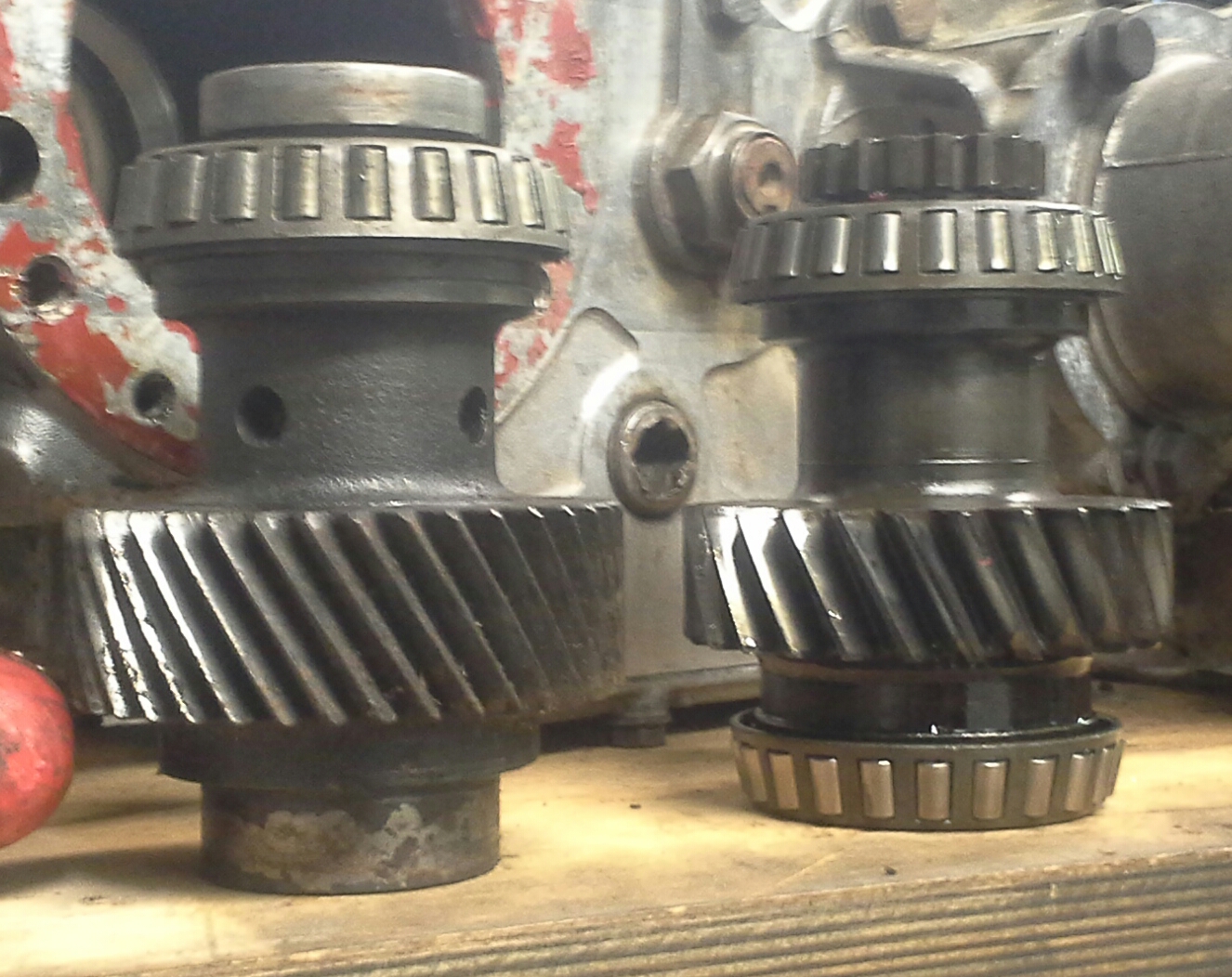

asi by tam melo bejt to co uvadí výrobce ale tohle není si myslim až tak odlišný,když vezmu kolik to ma najeto,pac to není z (ta přídavka) td5 a ma to vzadu kolečko na to PTO nebo jak se tomu říka,buhví kdo do toho celou tu dobu lil ale me ted spis trosku trapí ten zvuk zní to jakpo pruvan v aute :-) dela to jak když jedu s kvaltem nebo bez ,tak když dam na přídavce neutral a na hlavní 5 a trosku to vytočím, tak si říkam ze v tehle obou odlišnejch případech se přeci netočí pořad celej vnitřek přídavky a že by vsechny ložoska šustily stejne se mi nezdá ale jak říkam nerozumím tomu

další poznatek to syčení to dela jen na kvalty do predu dozadu je to dobrý,tak se pram jestly když jsou spatný ložiska delají bordel pri točení na obe strany?

mas pravdu ale ja tohle zkousel na miste s přídavkou v neutrálu a na dvojku to je slyšet a na zpatecku ne jestly si rozumíme

http://land-rover.eliott.in/cz/e-shop/3 ... c5564.html tohle jsou ty ložiska toho horního kola? dneska sem to poslouchal ze spoda a řekl bych že ten zvuk je z pod toho zadního deklu

No hlavně některé přídavky z Defa měly jinak šikmé zuby, než ty z Disco, a tak nějaktak :mrgreen: víc jako kvičely.

no tahle je od prý od tebe karle a kupoval ji tam norek a nevim proč tahkle mela vzadu to víčko ocelovýa jakoby vypouklý podle toho se to asi nepozná že ? jestly to ta "jiná" mam vyfocený ozubení
