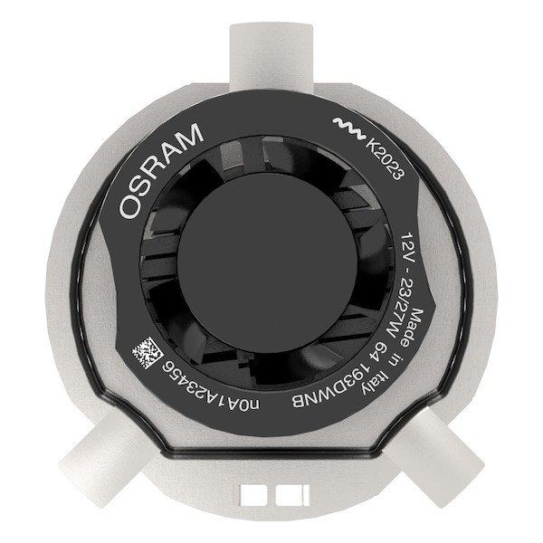

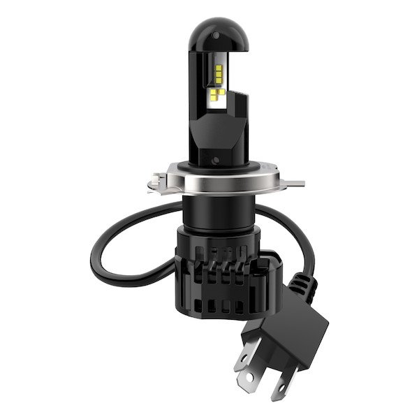

Legální LED žárovka H4 (a H7) od Osramu - Night Breaker LED 230% 64193DWNB
Skoro to vypadá, že má i vlastní ventilátorek. To asi nebude úplně na brodění v bahně

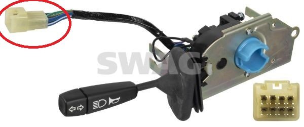

Často bývají vypálené konektory na připojení páček
