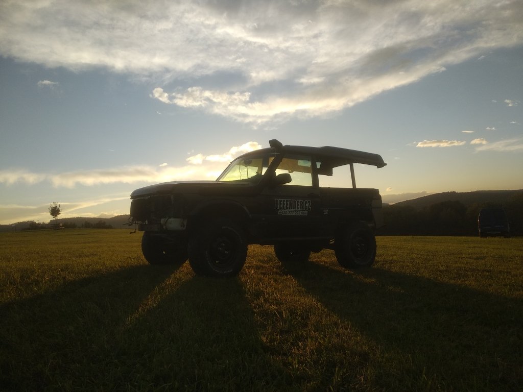

#62 Příspěvek od eliott » 04 říj 2020 09:21
Dej fotku z boku...

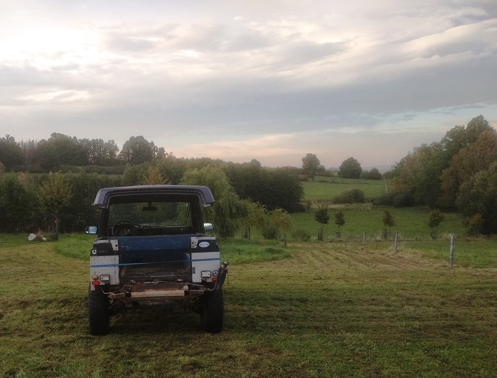

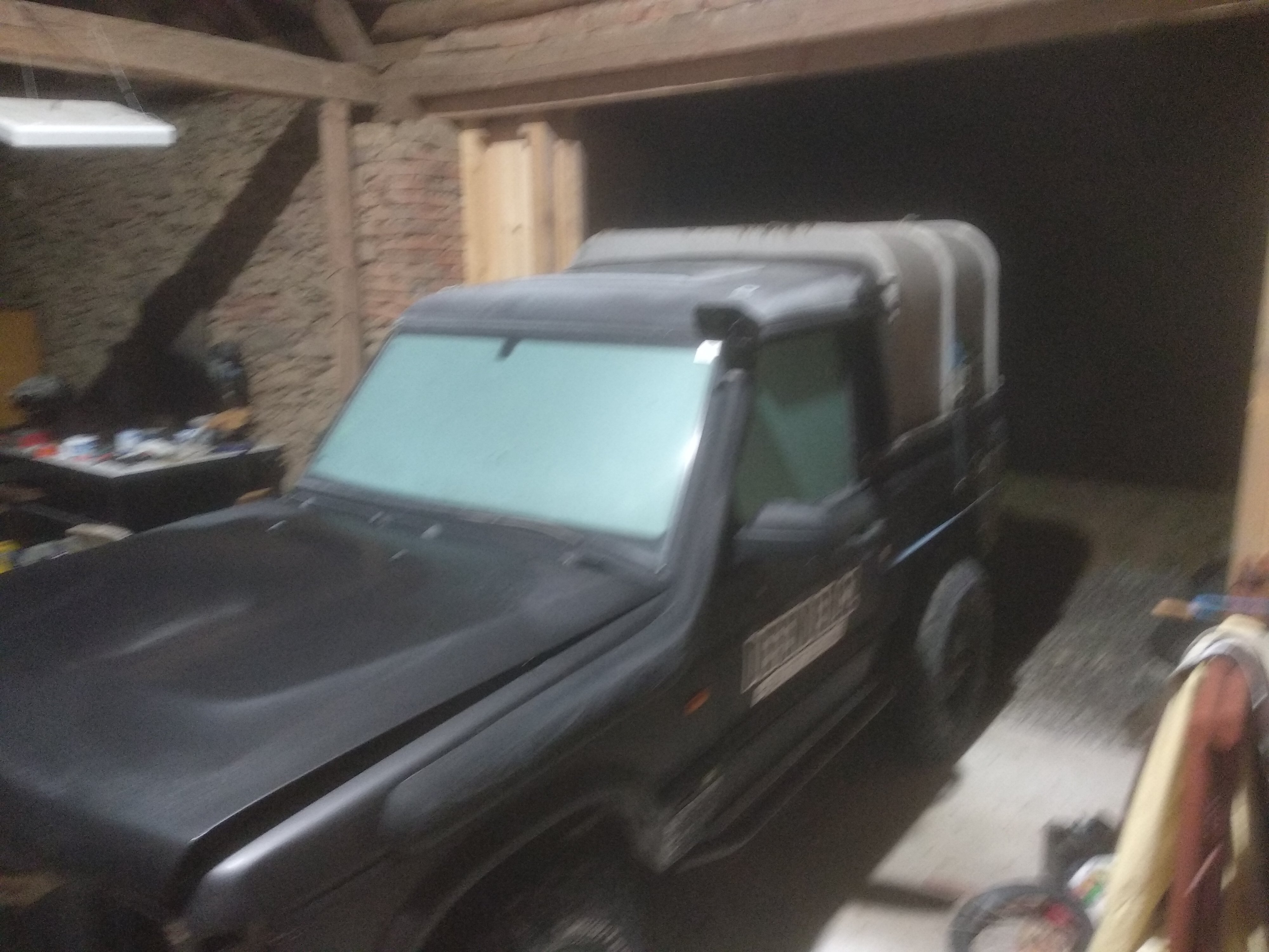

Podlaha šla nakonec vzadu pryč celá, bude snazší udělat korbičce držáky. Takže je fiklá na zadním konci prahů. Zbývá to přesně usadit v rozmezí cca 1-2 cm od toho jak je to teď , pak si vyměřím vršek podle krytu korby, co mám od Willa a pak teprv fiknu střechu. Nejhorší bude zbobtailovat ten zadek, šásko a krosmembr mne netrápí tolik, jako že potřebuju říznout a zavařit nádrž - plast. Stačí deskou v rovině - vyjde to za čerpadlo, takže nic tragického, ale tavnou pistolí to asi fakt nedám. Nádrže mám 4, ale svářeč plastů mi chybí.

#66 Příspěvek od Hanys_a_Kaca » 05 lis 2020 22:46

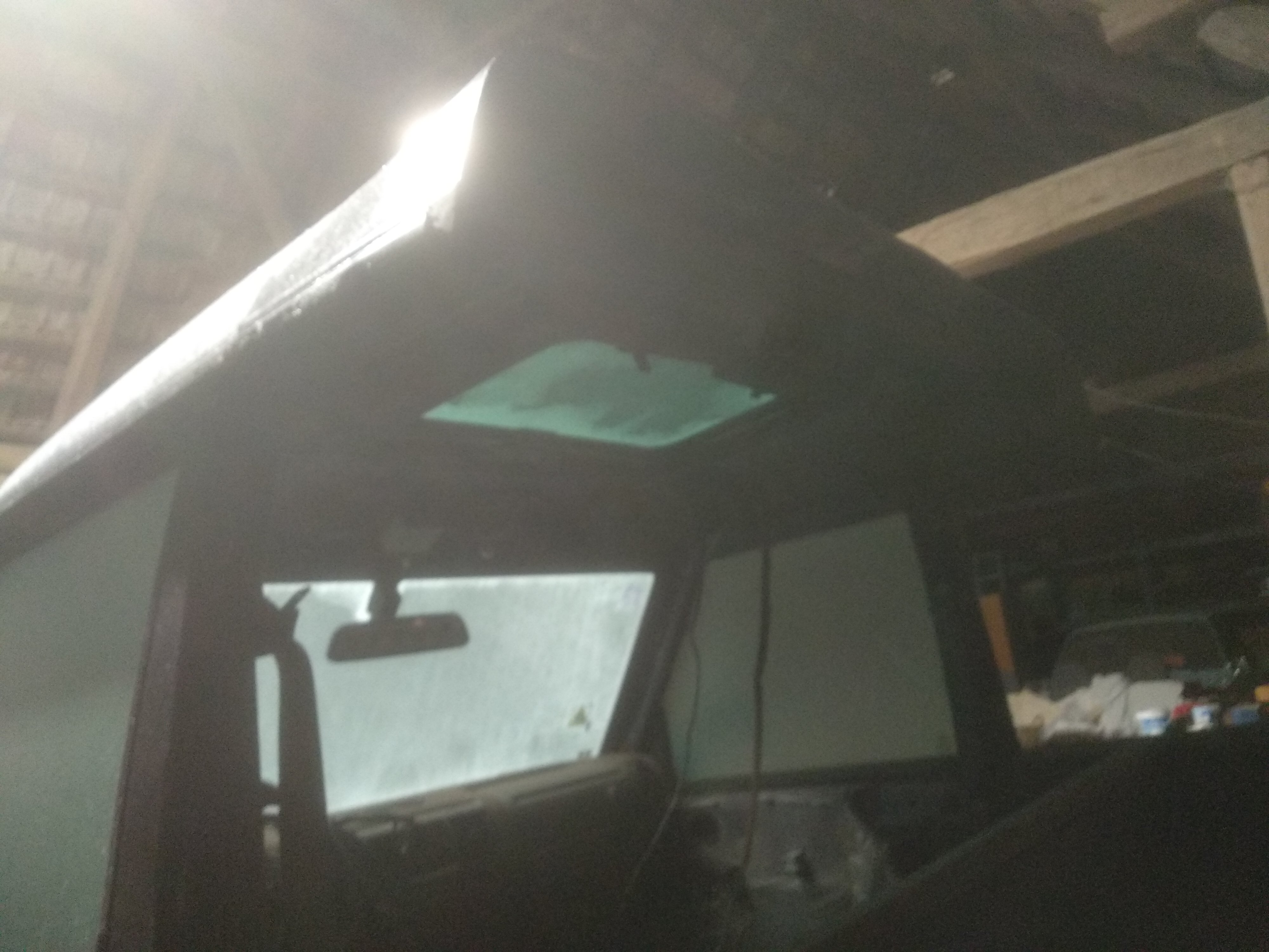

Už se to klube...
Střecha off, bouda on !

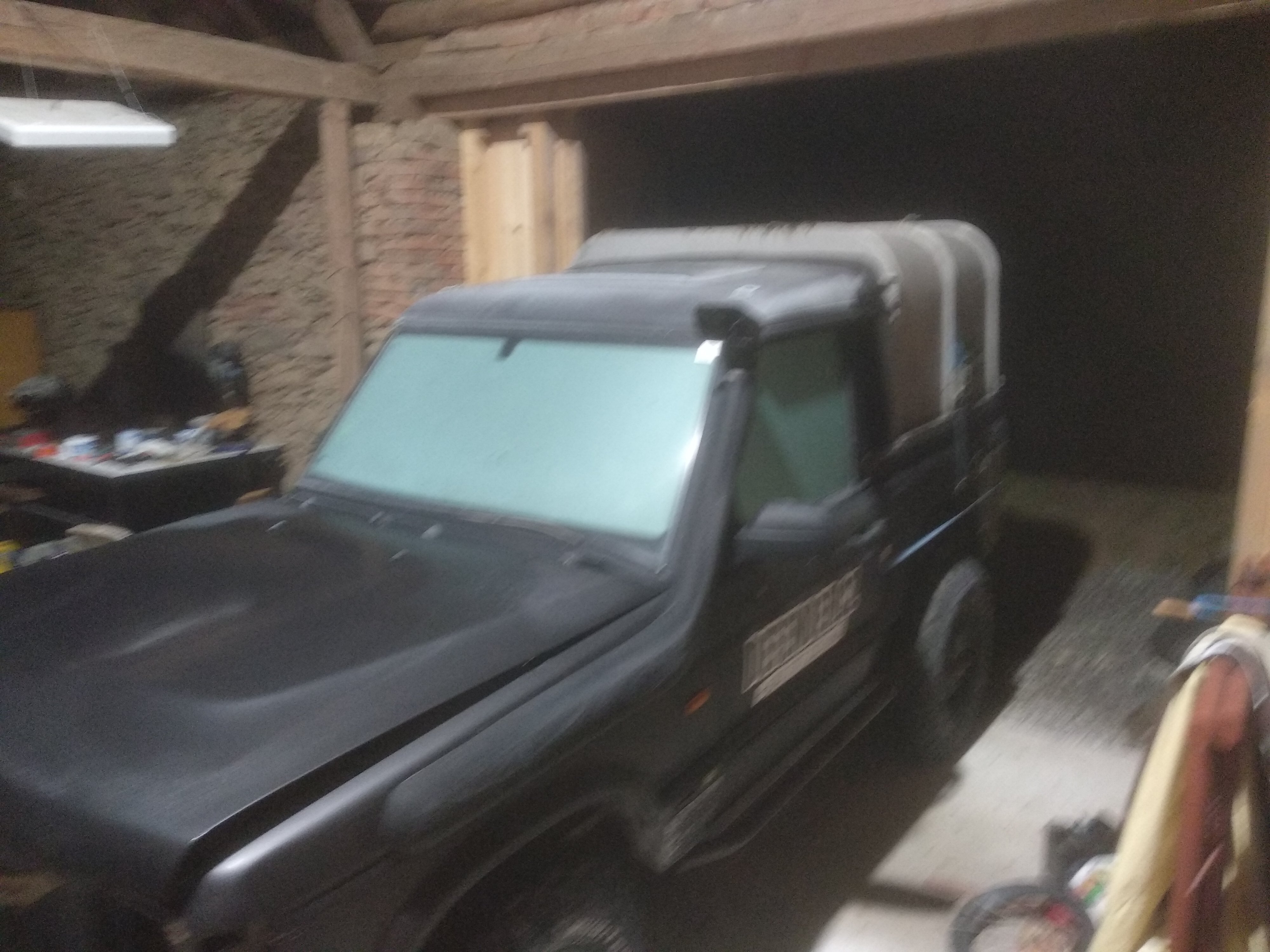

#67 Příspěvek od Hanys_a_Kaca » 05 lis 2020 22:54
Trošku jsem dolícoval a vyrovnal kolmosti a roviny, tzn. že šla korba vepředu asi o 3 cm výš, už to docela sedí tam, kde má, tak jak má.
Pořád mi chybí svářeč plastů na zkrácení nádrže.

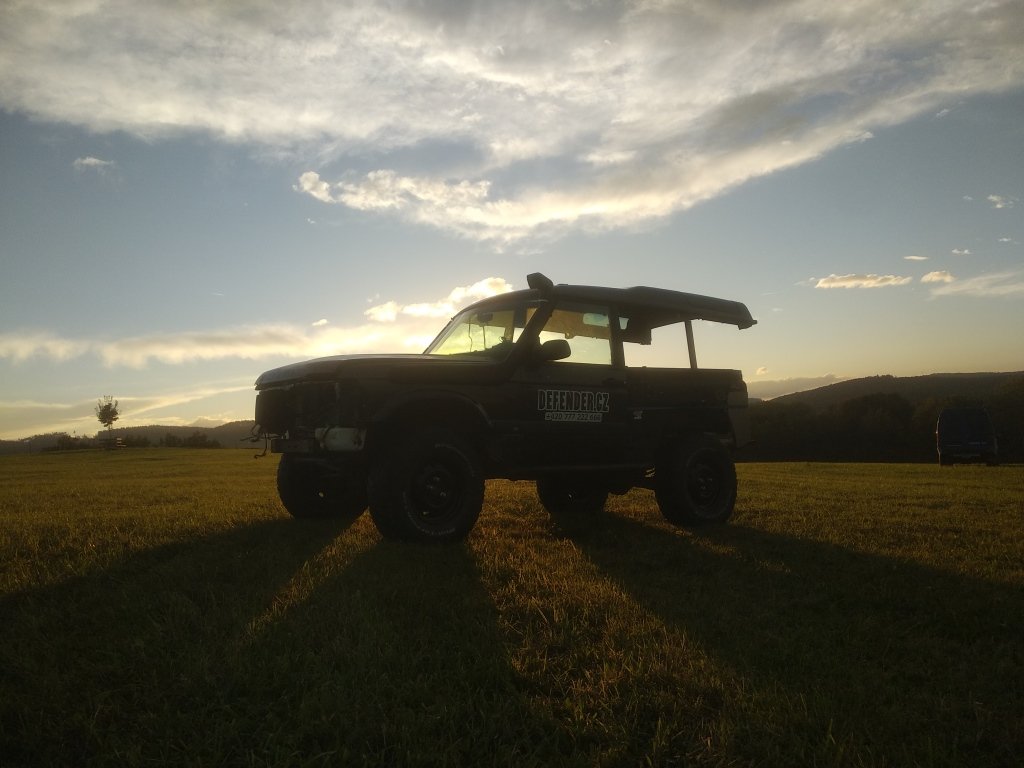

Ono to nikdy jezdit nepřestalo.
Stav se otoč klíčkem a jeď se projet.
Já bych na to čekání "až vyjedu" neměl nervy, proto to mám vzadu zkurtovaný, když se jedu projet, aby z toho nepadaly věci. Zítra to projedu po louce a udělám vám venku zase nějakou kvalitní fotografii, na které toho bude hodně vidět, jak je u mne zvykem.

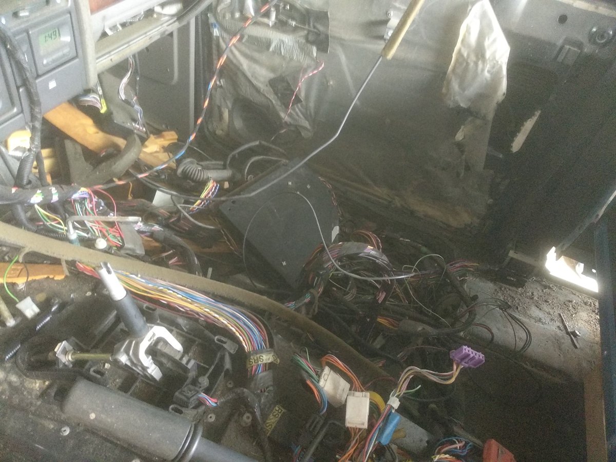

#72 Příspěvek od Hanys_a_Kaca » 06 lis 2020 13:54

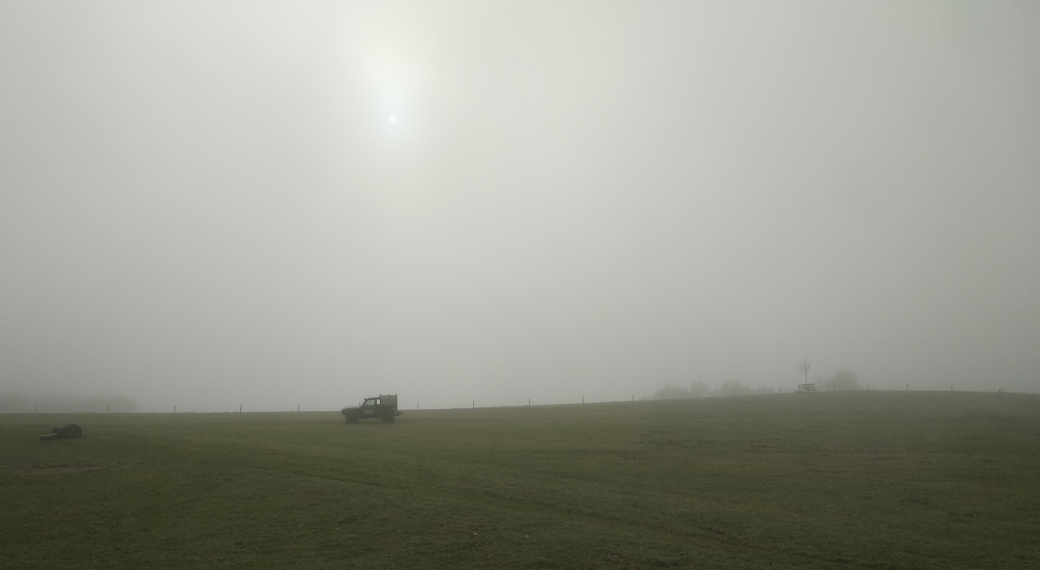

Situace u spolujezdce je lehce nepřehledná.
Dnešní greenlaning, ale bylo dost mlhovno.
