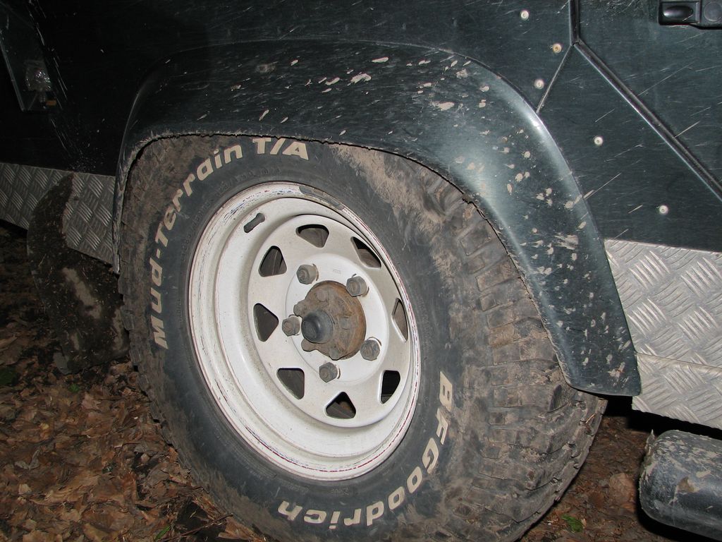

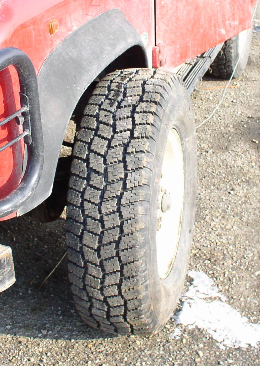

pre ilustraciu foto pneu 265/75R15 na disku 5,5J16
(177.48 KiB) Staženo 603 x

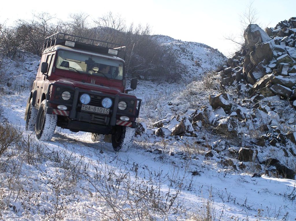

... tu vidis seriovy podvozok, disky 6,5J16 ET 20,3 pneu 265/75R16

DanoDEF píše:
Tomo112 píše:ale nemal by tam byt ziadny problem v terene alebo tak?lebo tieto viem mat za dobru cenu oto ide :)
nie nebude.
Jsi si jistý?? Měl jsem přesně tyto na jednom Defu, byly to 235/85 :| , Nejsou to staré nokian hakkapeliitta ?

eliott píše: Jsi si jistý?? Měl jsem přesně tyto na jednom Defu, byly to 235/85 :| , Nejsou to staré nokian hakkapeliitta ?
som si isty. sedim za volantom toho defa. fotka je uz dost stara. ano su to stare hakapelity a su v rozmere 265...
ale ako pisem su na diskoch zo 130tky teda ET 20,3 co je rozdiel 12,3mm na kazdu stranu oproti DOTZ takze to bude tesne

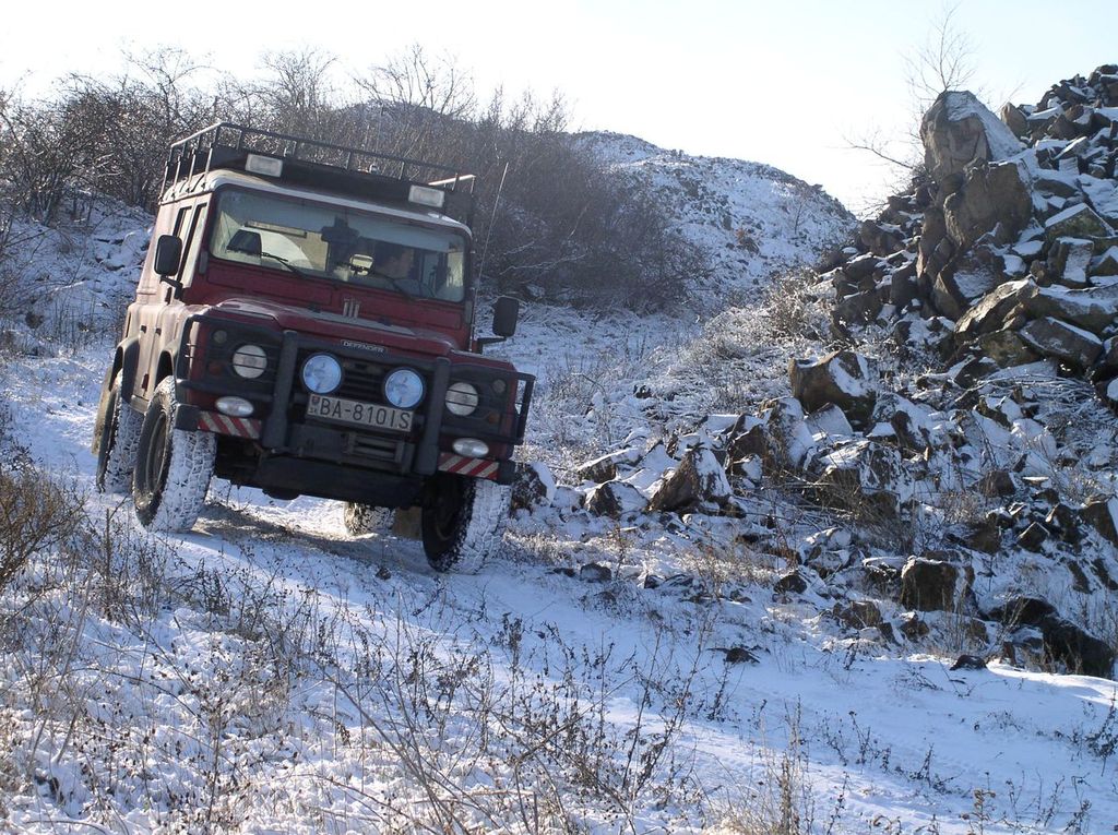

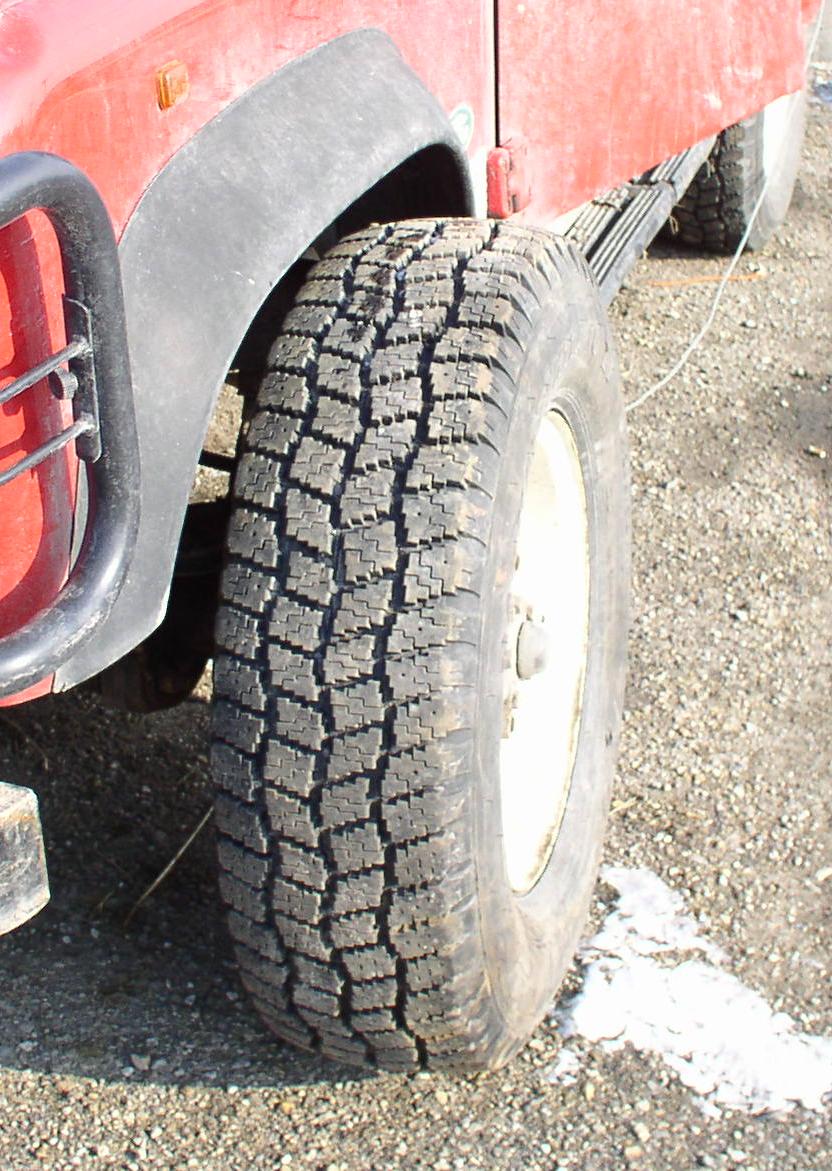

... pouzivam aj sadu T3 265/75R16 na diskoch 6,5J16 ET 20,3 a nedrhnu lenze mam 2" lift
(251.09 KiB) Staženo 516 x

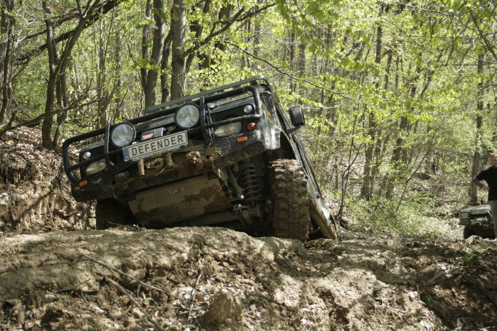

Dopadlo to takto
