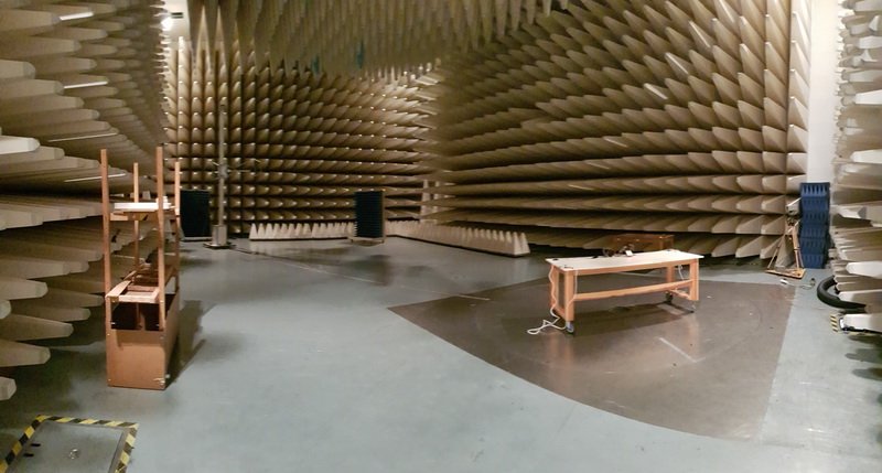

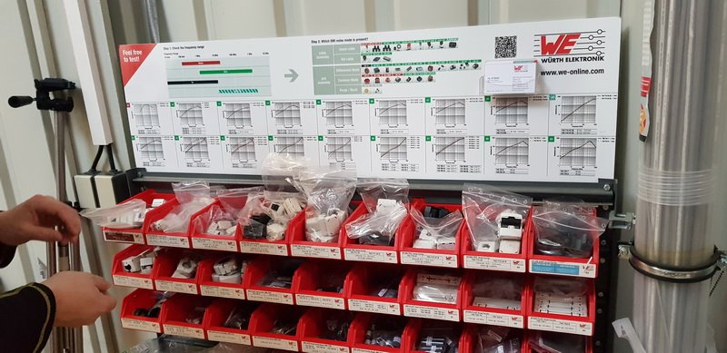

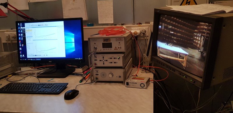

Re: XLIFTER - Vývoj kontroléru výšky pro D3/4/RRS - Český LLAMS
Napsal: 21 bře 2019 14:41
od HST
Tak taky zajimava zkusenost, to zkouskovani :)
Dneska dopoledne se XLifter pokorne sklonil pred velkym bratrem merici anteny a v radiovem spektru 30-1000Mhz se snazil se byt co nejvic potichu.
No a dopadlo to dobre. Na prvni pokus to bylo skoro super vyjma jedne spicky kolem 240 Mhz o 1db presahujici normu (to je velmi tesne).
Po pridani maleho feritu na napajeci kabel ovladaciho modulu je vysledek uplne vzorny. Maji tam na to pripravenej primo ukazkovy regal s feritama :)
Tak mam radost. Na dalsi varku plosnaku pridam male feritove vehementy dovnitr modulu a bude vyreseno.
Tak to bylo mereni emisi. Ted uz jen radio 1-6Ghz, odolnost a do klimakomory. A pak mozna homologace do auta :) A pak ficak v my penezence :DDD
Miluju tenhle projekt. Stale se clovek uci neco noveho.
