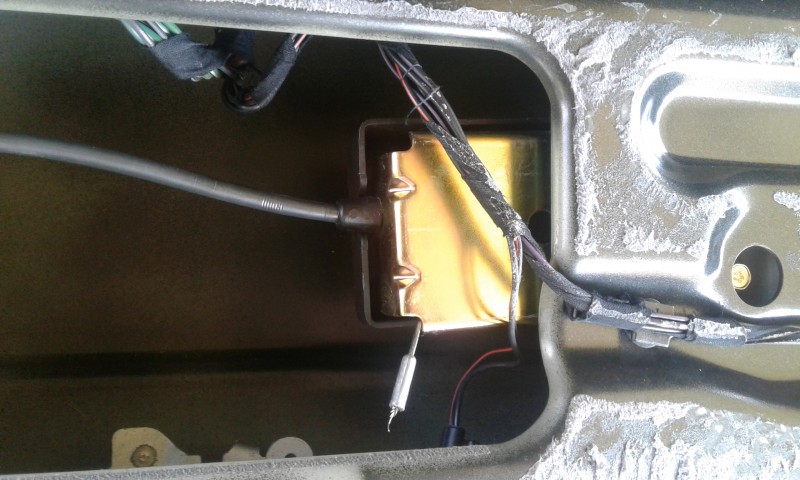

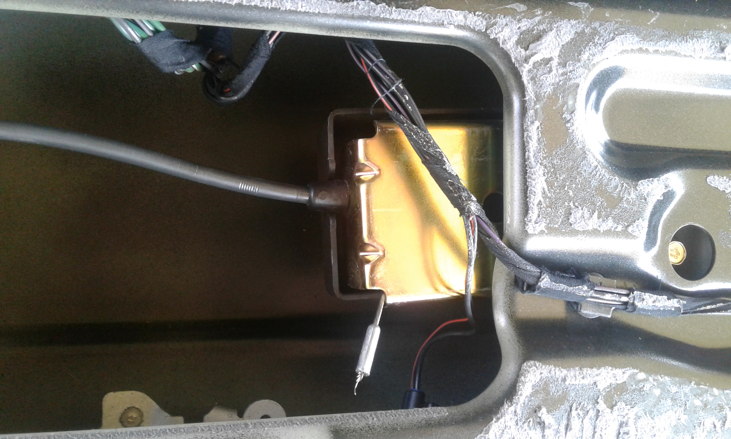

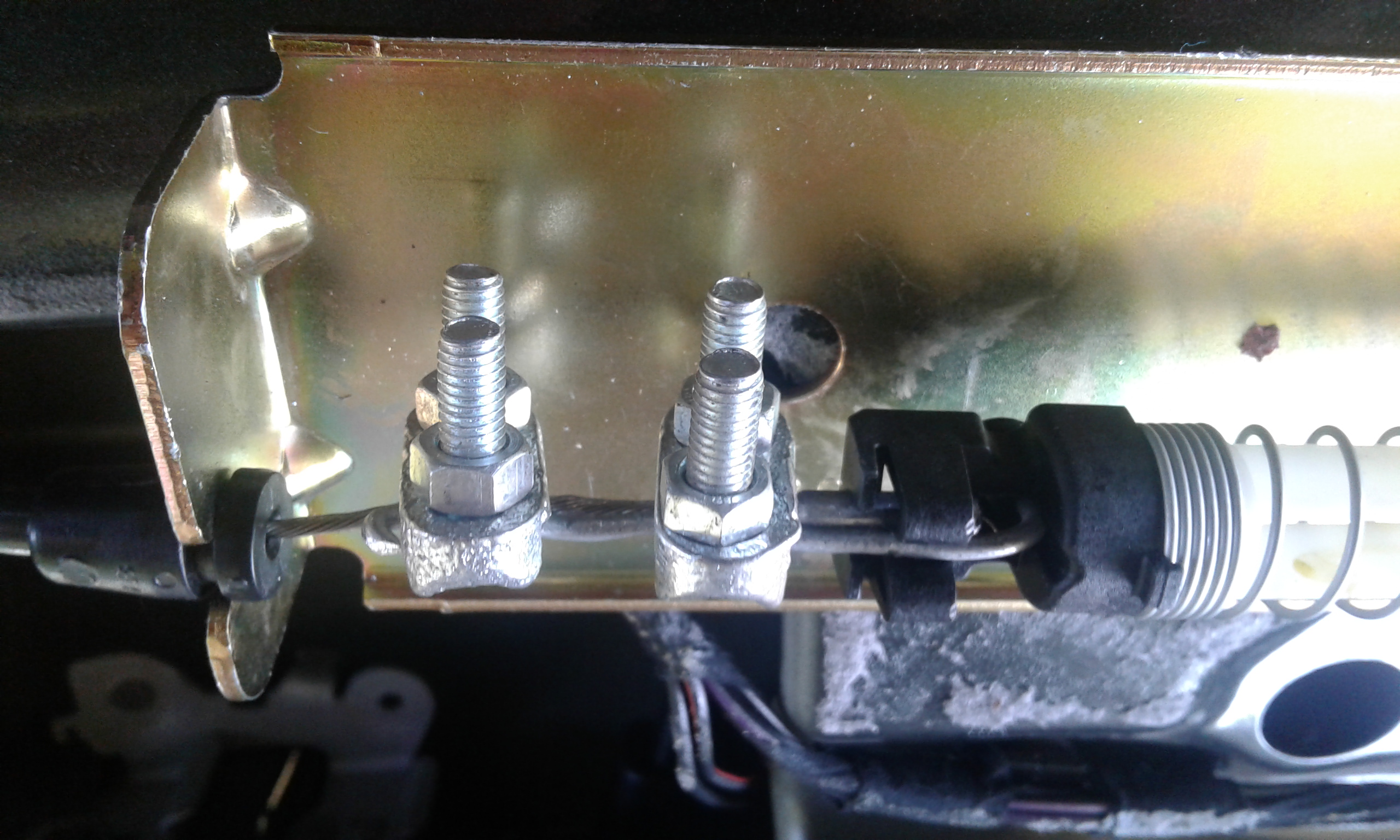

Pozri sem:
http://www.landroverforum.cz/forum/view ... 0&start=20
Tam kde vidis "cokoladky" drziace ocko z lanka, tam bol taky hacik ktory sa v ohybe (do cierneho drziatka) zlomi.
Ak sa chces vyhnut gynekologii cez odtiahnute polstrovanie, daj si pred ten hacik (co uz nie je na fotke) cokoladku a lanko tak ako mozes vidiet na spodnejsej fotke a vyved si ho cez polstrovanie do kufra. Mam to tak vyvedene a zakrytovane ciernym kuskom plastu, nic nie je vidiet a keby odisiel motorcek, tlacitko na otvaranie alebo hacik (pri povodnom uchyteni), staci zvnutra potiahnut za lanko a je otvorene.
Samozrejme da sa to urobit krajsie nez na fotkach, tie fotky su robene na chate ked som nemal k dispozicii nic ine nez to co je na fotkach, ako nudzove riesenie.

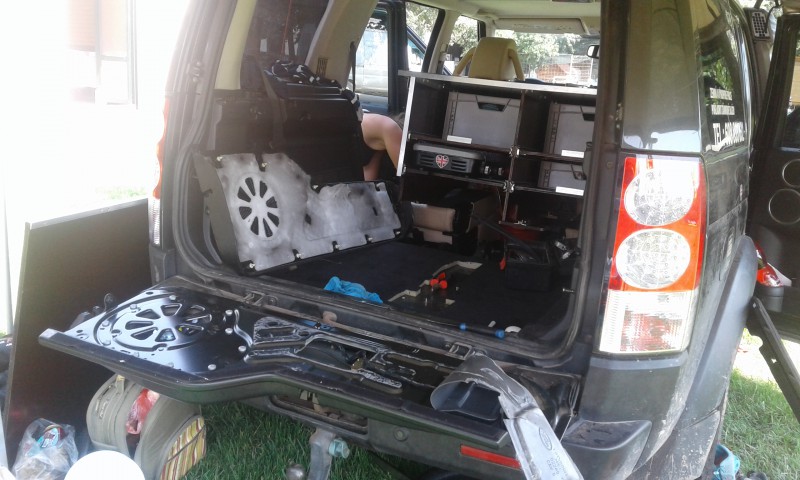

Tak nás to už potkalo taky a zrovna na dovolený v Albánii
,v autě vestavba s šuplíky,všechny věci samozřejmě uvnitř a venku 40°C.Jediný štěsti
že sme zrovná přistáli v kempu.Diky tomuhle vláknu a hlavně supr popisu od Frana,kterému obzvlášt díky
, se mi to po pár hodinách podařilo otevřít a opravit.DÍKY Limosh

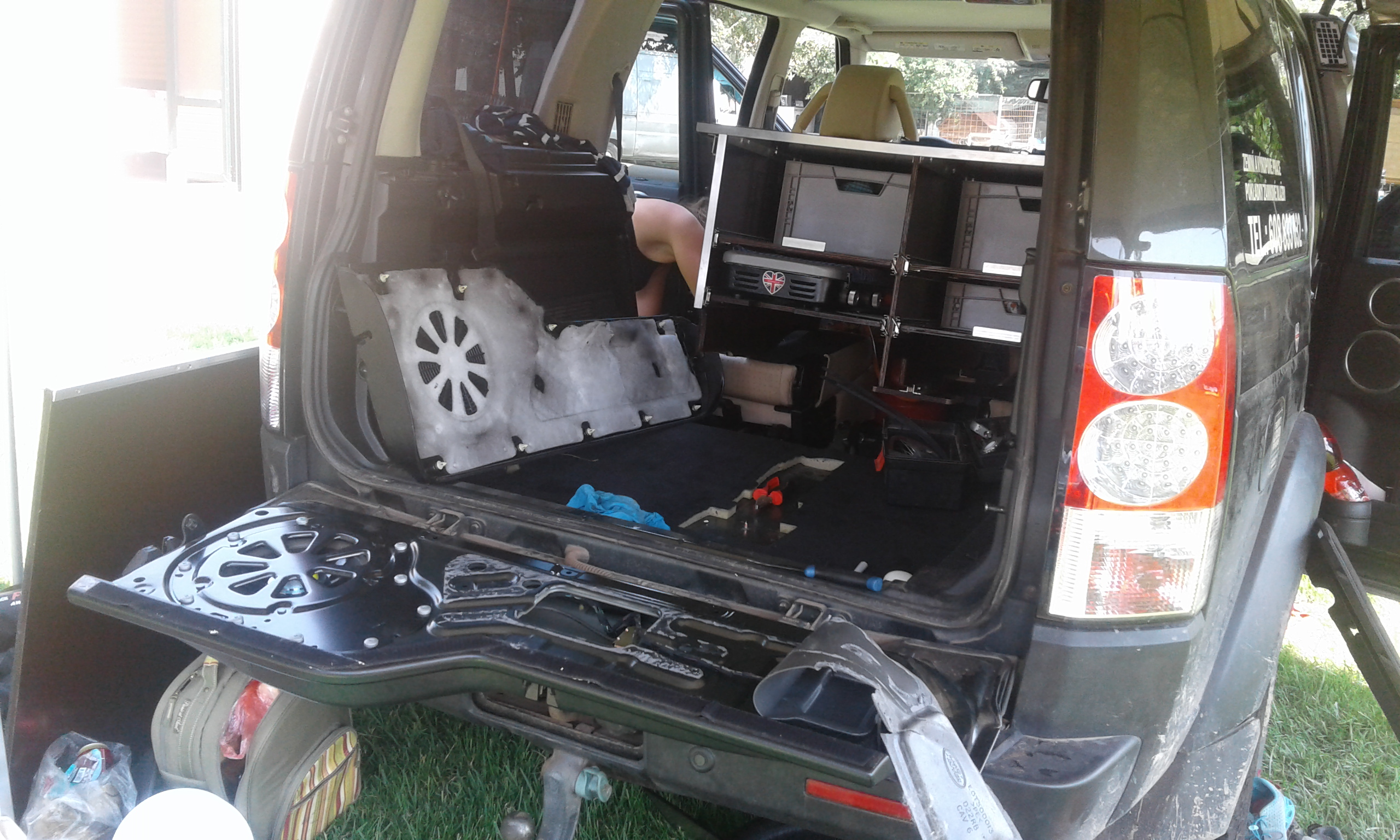

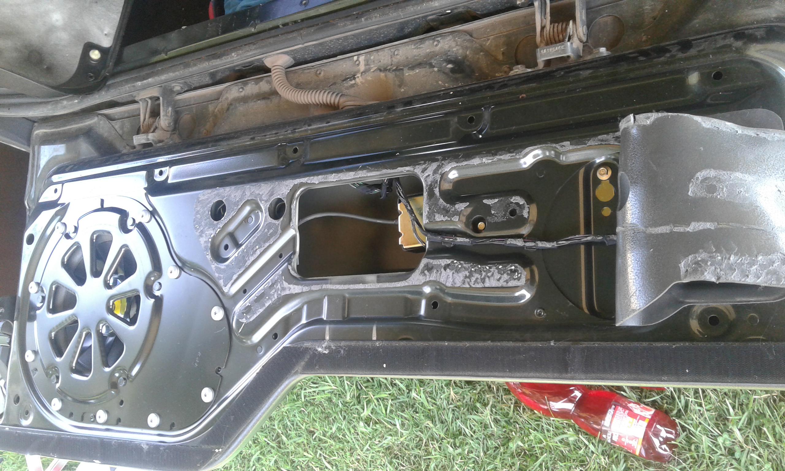

Re: JAK OTEVŘÍT 5. DVEŘE NA DISCO 3, MONTPÁKOU NABO ROZBRUSEM?
Ještě pár fotek pro inspiraci pro ty které to ještě čeká
