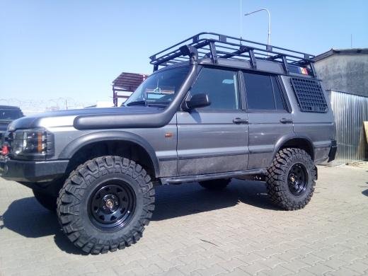

od DiscoDrak
Nazdar pánové, nevím jestli se můj dotaz hodí zrovna do tohoto vlákna... mám D2, převody změněny 4,1:1 a chci tam dát 285/75R16. Teď tam mám 255/85R16, což je co do průměru téměř totožná pneu, ale užší samozřejmě. Auto je zvednuto o 2 palce na pérách + 2 palce podložky a dotaz zní, jestli máte někdo tyto pneu (285/75R16) a jak hodně jste to museli očesat kvůli křížení, či zatáčení předních kol. Plus na jakém ET jezdíte...

od eveUSO
DiscoDrak píše: 28 čer 2020 18:25 Nazdar pánové, nevím jestli se můj dotaz hodí zrovna do tohoto vlákna... mám D2, převody změněny 4,1:1 a chci tam dát 285/75R16. Teď tam mám 255/85R16, což je co do průměru téměř totožná pneu, ale užší samozřejmě. Auto je zvednuto o 2 palce na pérách + 2 palce podložky a dotaz zní, jestli máte někdo tyto pneu (285/75R16) a jak hodně jste to museli očesat kvůli křížení, či zatáčení předních kol. Plus na jakém ET jezdíte...
Jezdím standardně na 285/75/16 a na faceliftových origo litácích, mám tam ale 3cm podložky pod kolama, jinak 2´lift, 1´podložky, 1´bodylift, nechytám nikde, funguje to v pohodě. Spíše mi nastával problem při křížení na 255/85/16, kdy mi chytala pneu o nádržku odstřikovačů, ale nějak s eto časem ohoblovalo a je to Ok ...
Filip

Díky. To pomohlo! Myslím, že to prostě musí jít... Pokud bys mi mohl poslat foto na oil@email.cz tak budu rád
