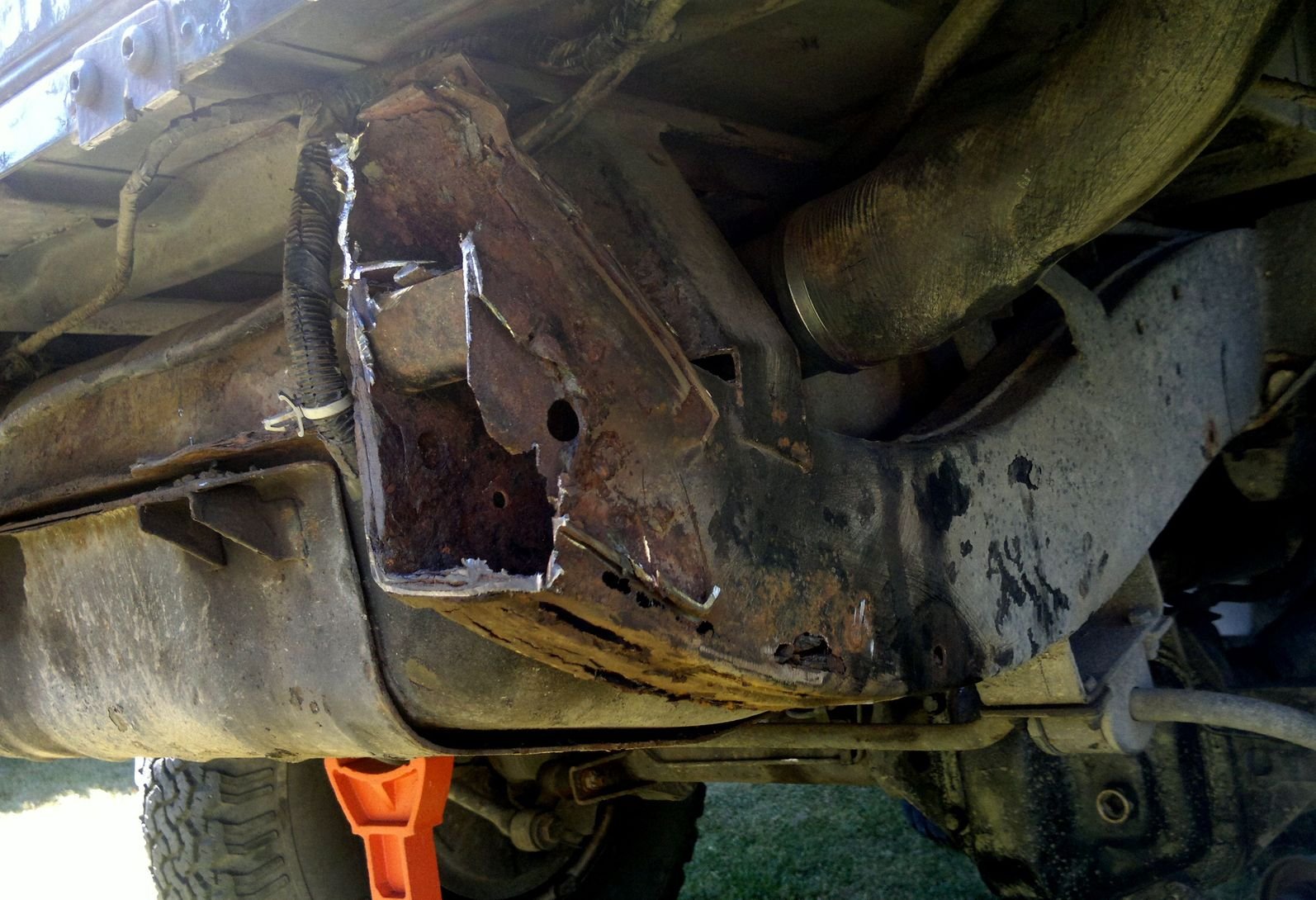

Musím říct, že hlavně stav konce rámu jsem neodhadnul. Objednal jsem jen samotný crossmember bez napojení (konců) rámu. Ale zase mě to víc zakalilo, jak se ukáže.
Levá strana rámu byla po odříznutí docela slušná
Pravá strana už tak pěkně nevypadala

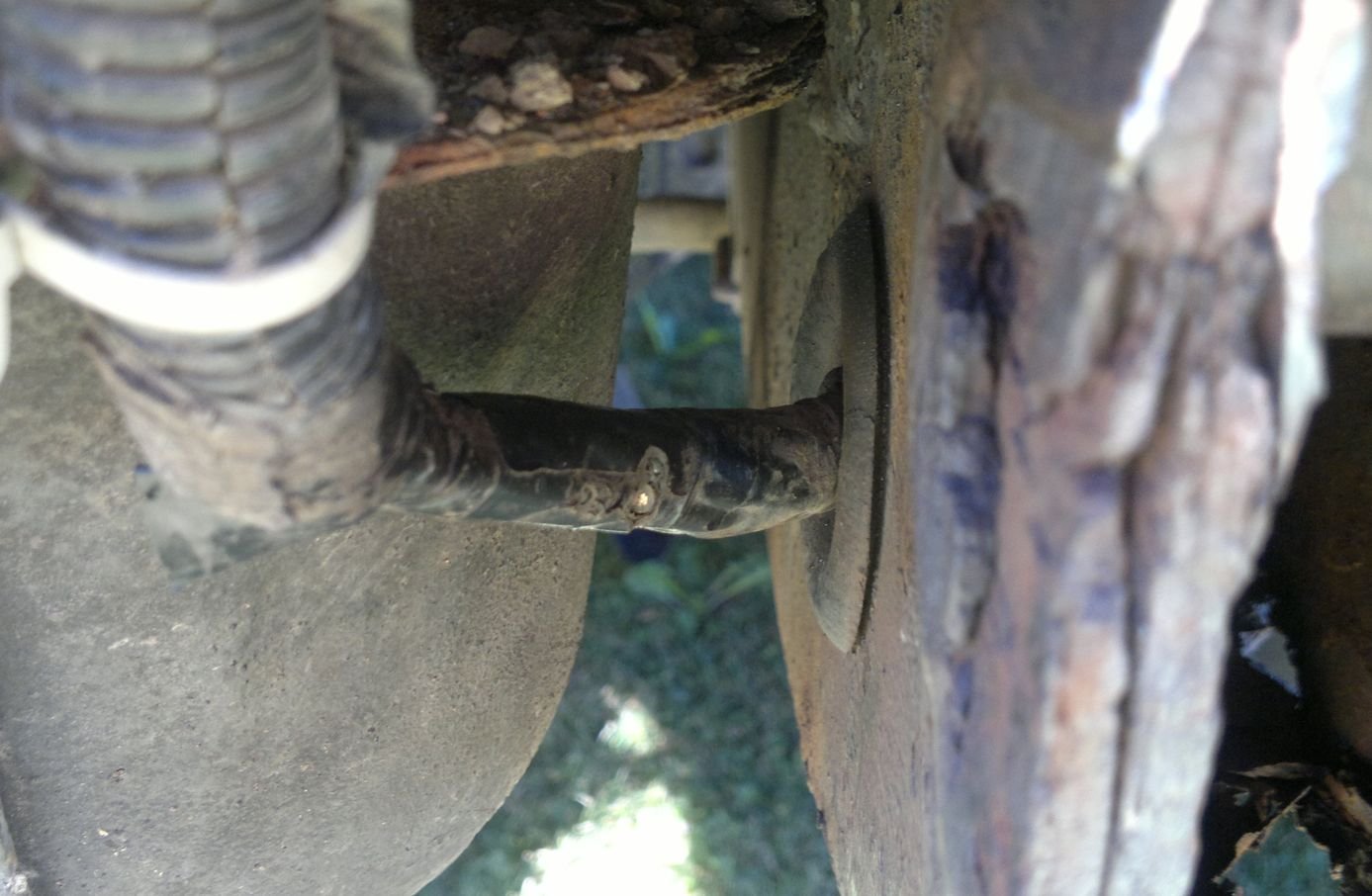

Při rozhánění se flexou na pravé straně, kde vylézá kabelový svazek, doporučuju před něj navařit nějakou ochranou platli. Může se to hodit :grin:

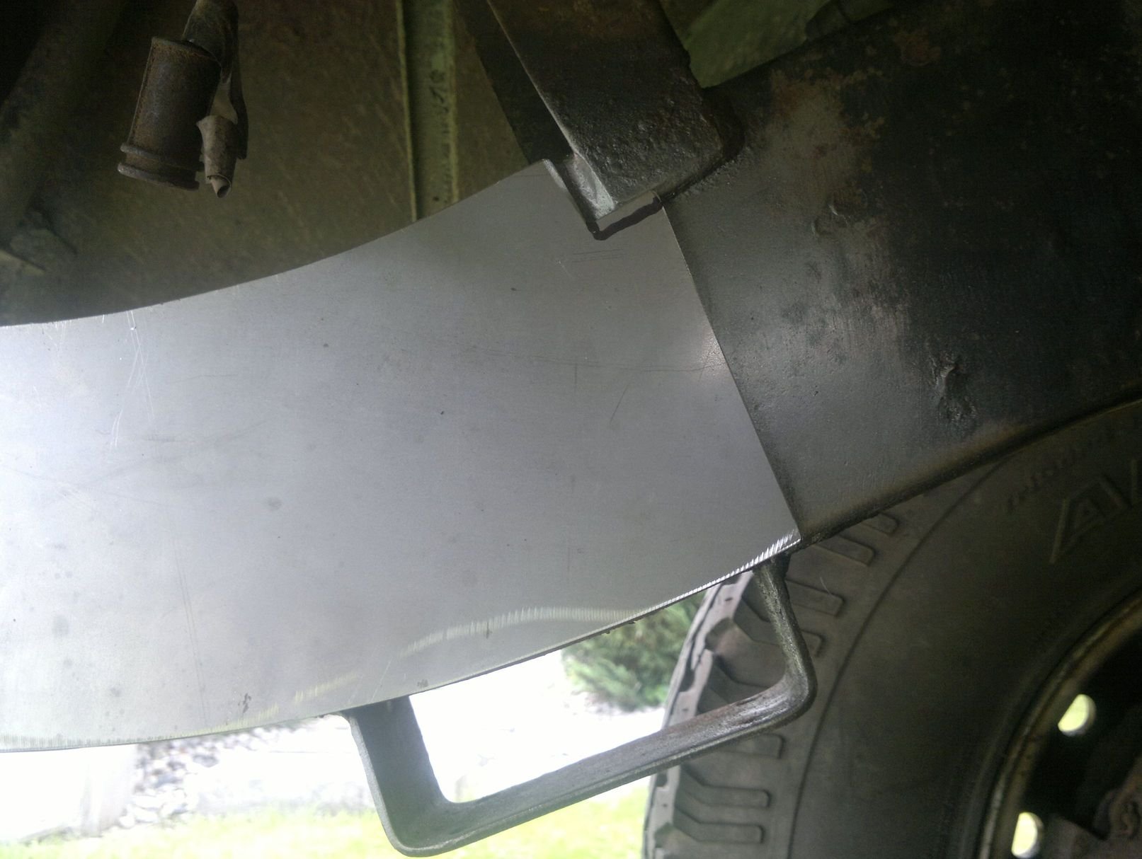

A teď nastal čas stát se konstruktérem-kresličem. Prostě se mi nechtělo (a finančně nezamlouvalo :-) ) objednávat nový crossmember i s koncovkama rámu. Bylo tedy nutné vytvořit pláty na opravu. Pro vnější stranu jsem naplánoval plechy tl.3mm, pro vnitřní a spodní strany tl.2mm.
Přilepil jsem si papíry k rámu a obkreslil tvar, pak to zkresloval na okně jako na prosvitce, porovnával s rozměry a výkresy rámu v dokumentaci a .... a pak stejně bylo nutné to ještě x-krát přiřezávat a brousit :lol: .
Pláty jsem radši udělal přes celý zadní oblouk až za držáky stabilizátoru, kdyby bylo nutné je vyztužit taky.
Byl jsem rád za každou díru, které se dalo chytnout, hlavně kvůli směřování vůči crossmemberu
Teď už to začalo vypadat veseleji. Výřezy kolem držáků podpěr korby jsou hodně individuální, soudruzi v Solihullu je vařili spíš pocitově než podle plánu.
