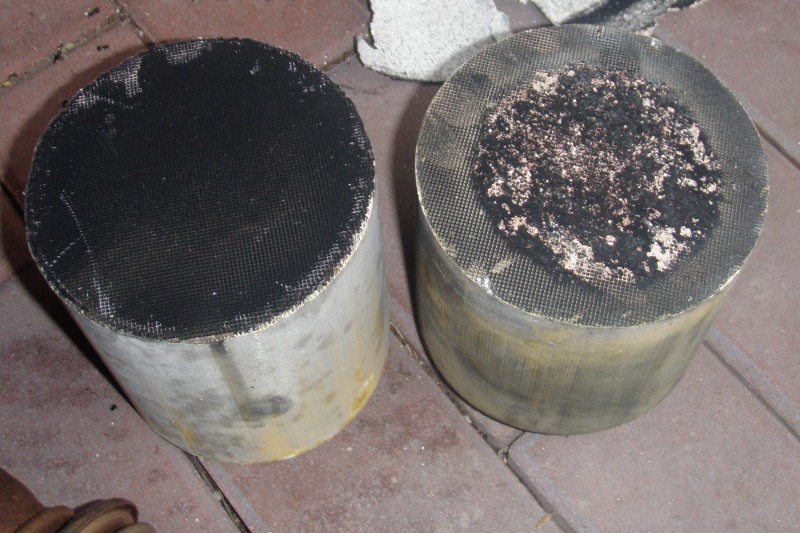

Tak jsem vypreparoval katalyzátor a zdá se že není v pořádku. Vevnitř byly dva filtry a mezi nimi se vytvořil povlak (nějaké spečené svinstvo), který zůstl na tom blíž z motoru. Nevím nevzniklo-li to proto, že tam měl být jen jeden kus a nerozdělený, nicméně je to jedno - dám tam trubku.

a ty si uz ten motor zatratil a chtel dat dveste klacku za jinej, tohle je normalni bordel z tech cmoudich bionaft.

Stavros - pokud se po zpětném namontování výfuku výkon vrátí omluvím se TD5ce! Nicméně jsem při odhalování této chyby zjistil, jak je to složitý motor, kolik má čitel a na čem všem jeho správný chod závisí a že do něj v podstatě nikdo nevidí, že mě myšlenka výměny motoru ještě neopustila. Nicméně na to nebudu chvátat. Mimo to stále trvá Eliotem diagnostikovaný problém s power balancing RPM na vstřicích a to je stejně v případě, že se zjistí nutnost výměny vztřiků, otázka 50 tis.

Libor Mejznar ma v tom oranzovym taky 2,8, jede to sice pekne, ale furt nevidim duvod mit v aute pouze ctyri valce za 200 klacku. vstriky se daj i procistit nejakym aditivem, ja jsem ruzne zkousel liqui molly a docela to pomohlo.
