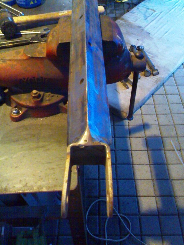

tak druhý pokus

Ahoj Maci, jihlavu nestihnu zhruba o 14 dní práce.Lak bude až v červnu,ale na ten to nejezdí.Jenže jakto člověk skládá, ještě se vždy něco najde na vylepšení a pak se to natahuje. Tenhle týden, dodělám vše kolem ,,želez a příští začne konečně strojení.Ono zpevňování náprav celkem trvá,ale stojí za to to udělat.Tvůj ,,koš v zadu je taky předělaný,ochrana zadního diferenciálu je hotová.Všude si musím hrát s mm ,protože je free poměrně nacpané vším možným :( a velikost je taková jaká je.Hodím sem pak nějaké ty fotky.
