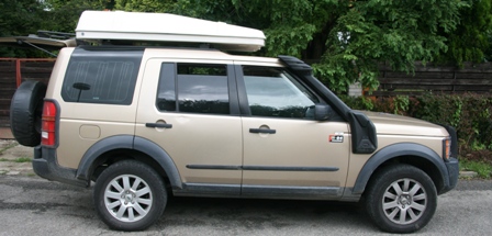

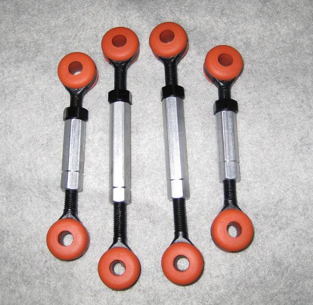

Další malá úprava a vylepšení D3 :yes . Krabička od Matzkera je moc drahá ale už sem na netu našel další a levnější způsob jak pomoci D3 k vyšší výšce.
Je to oblbnutí čidel novými táhly, změna je trvalá takže auto je vyšší v kterékoliv poloze. Celá výměna zabere když se daří do 20min a stejně tak návrat původních táhel. :sun Mám s tím už najeto 1500km úplně v pohodě.

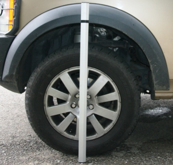

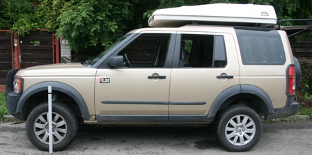

Před výměnnou nejvyšší poloha.
A po výměně :mrk .

Taky bych uvítal podrobnější foto těch táhel :hmm:
Re: D3 povyrosla o 2,5 palce
Napsal: 31 srp 2010 20:47
od mato p
Asi to bude toto: http://johnsonrods.com/" onclick="window.open(this.href);return false; :shock:
Napsal: 31 srp 2010 21:18
od PavelU
Jo, je to přesně ono... :wink:

Tady je obrázek s možností změny výšky.
Bez názvu.JPG (78.87 KiB) Zobrazeno 28380 x
Každopádně kdo má o stavítka zájem ať se ozve :mrk .
