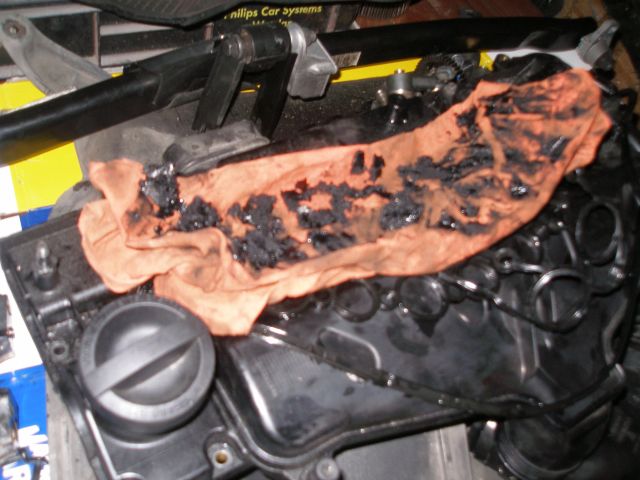

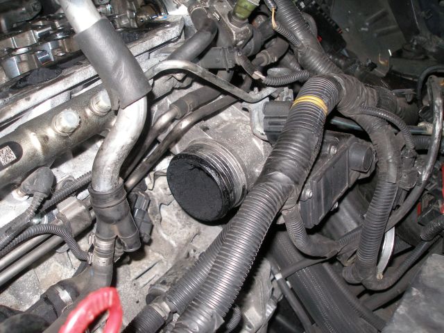

Nenechavat motor bezet na volnobeh po nastartovani za studena. Volnobeh pouzivat vzdy kdyz ma motor provozni teplotu. Jinak dochazi k velke karbonizaci diky nedokonalemu spalovani neohrateho motoru.Dalsim problemem jsou EURO normy.Cim vice euro tim vice bordelu zustava v motoru pri studenem spalovani. Zahrivat vsechny TDI,CDTI,TDS,DSE, jizdou sak vy vite primerenou zatezi cca do 2500otacek.
Nejradeji mam lidi co nastartujou naftaka a jdou skrabat okno. U diesla nastartovat a jet.
Na fotce je motor, jehoz majitel cistil pravidelne okna (EURO 4)!
Jezdeny na srackovy olej CASTROL
