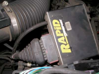

Kdyz jsem resil navyseni vykonu.... nez jsem se zacal hrabat v ecu testoval jsem power boxy. Jelikoz je jiz nepotrebuji mam je oba na prodej Jsou to power boxy znackove jeden z Nemecka a druhy z Italie. Neni to jen odpor v krabicce ale jsou to opravdu funkcni zarizeni ktere klamou ridici jednotku v hodnotach teploty nafty mnozstvi nasavaneho vzduchu a tlaku v sani. Prvni krabicka se pripojuje na konektor ECU vse mohu predvest ve svem aute porad tam mam konektor pro pradneho zajemce. Tato krabicka Vam umozni bez zasahu do ECU posunout vykon vice ke spodu, spotrebu Vam snizi diky mensimu poctu otacek na kilometr. Druha krabicka je na fotce...Rekl bych ze toto zarizeni je propracovanejsi samo si vyhodnocuje tlak v sani a je primo vybaveno konektrory pro pripojeni mezi cerpadlo a ECU. Toto zarizeni ma take vypinac ktery zarizeni uvadi v cinnos. Neni problem za chodu navysit vykon. Vysledek taktez bez koure vykon je znatelnejsi jiz od spodu , ale spotreba neklesne pod 9,5litru. Budete-li resit tento problem budu rad napomocen. telefon 774290683 email info.konecny@email.cz

Ahoj Chipovani 4-5tis, power box o neco mene. Power box nezasahuje do ridici jednotky motoru pouze ji klame.
Chipovani je nova mapa v ecu motoru.
vse je vysvetleno jiz drive na foru.
S potreba jde samozrejme o neco dolu, ale jsou i pripady ze se nehne. Pak je neco spatne na motoru (turbo, vaha, cerpadlo)
Je treba nejprve proverit auto jako takove a potom resit chip.
Kazdopadne vsechno pres 13litru/100km je divne a je to moc.

Davám Kokeškovi za pravdu, mám i čip i box a jezdím v kombinaci za 12,6. Zkoušel jsem box odpojovat, se spotřebou to moc nehlo ale s výkonem ano.

RR P38 najeto 130000tis. takovy sepot kvetin sem tady jeste nemel. italske auto s powerboxem. Typicky jede, ale az po 2600 ot najednou prudce vyleti do otacek kolem dvou uplne tupe.
Powerbox demontovan, nainstalovan odladeni chip primo na RR P38. vykon rovnomerny od 2200ot az do 4000. Reakce na plyn se uzasne zlepsila.
Zadny turboefekt. spotreba s powerboxem byla 10-11. Sem zvedavy jak bude s chipem. Doufam ze kombinovana kolem 9l/100km.
Tim sem chtel rict ze chipujem-li auto zachovale kde mame jistotu ze je vse ok (turbo, tlaky,cerpadlo,vaha) a potom jeste odpor diferaku a prevodovek. Je vysledek uplne jiny nez kdyz pujdem delat nejaky auto roku 1995 ze 400tis km (na palubovce 190tis)

Ano, vcera som bol u Kokeska, chcel som ten chip vyskúšať, pretože motor bol do 2200 ot. mrtvý, potom zrazu vyletel ako odtrhnutý,možno to robil powerbox.Nemohol som si na to zvyknúť. Ked som šiel na chalupu do prudkého stúpania, nesmeli mi padnuúť ot. pod 2200, inak to stratilo výkon.Po chipe motor reaguje na pedál aj pod 2000 ot. Je to podstatne lepšie.Ked vyjazdim nádrž, dám vedieť aká je spotreba. Okrem toho mi prehodil jazyk, skalibroval podvozok....Ešte raz ďakujem.
