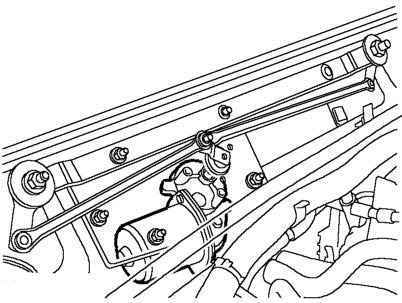

Bol som zložiť ten stierač, tak ako si mi radil. Pustil som stierače a motorček vrčí, ale ten kónus, na ktorom je upevnený stierač sa netočí. Budem zrejme musieť zložiť aj ten plast pod čelným sklom, aby som videl tiahla. Nemáte náhodou niekto fotku , na ktorej sú tiahla predných stieračov aj s upevnením motora stieračov? c.
Re: spinač stieračov
Napsal: 30 led 2015 19:25
od Tazik1992
Alespoň orientačně
