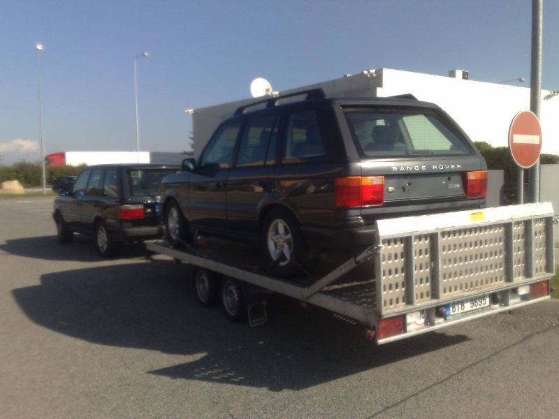

Zdravím,bez přední kardanky jsem jel 800km z Německa,když se´mi roztrhl kříž,tak jsem jí vymontoval a normálně to jede pouze na zadní náhon.Ale ukrutně to auto bez předku plave po silnici.Ciao Spata

TO:DOČKAŘ,ano také jsem si myslel,že to je plavání vuči přívěsu,ale to auto bez předního kardanu nešlo ukočírovat ani solo,jede to,ale opravdu plave.A ještě jedna zkušenost,při rozjezdu se to bez kardanu jakoby staví na zadní,předek auta jde vzhuru.Ciao Spata

Tak proto to auto tak plavalo,když měla visko toliko práce.A ještě jsem si vzpomněl,že bez kardanu se při rozjezdu/i solo/ zvedal docela hodně celý předek.Ciao Spata
