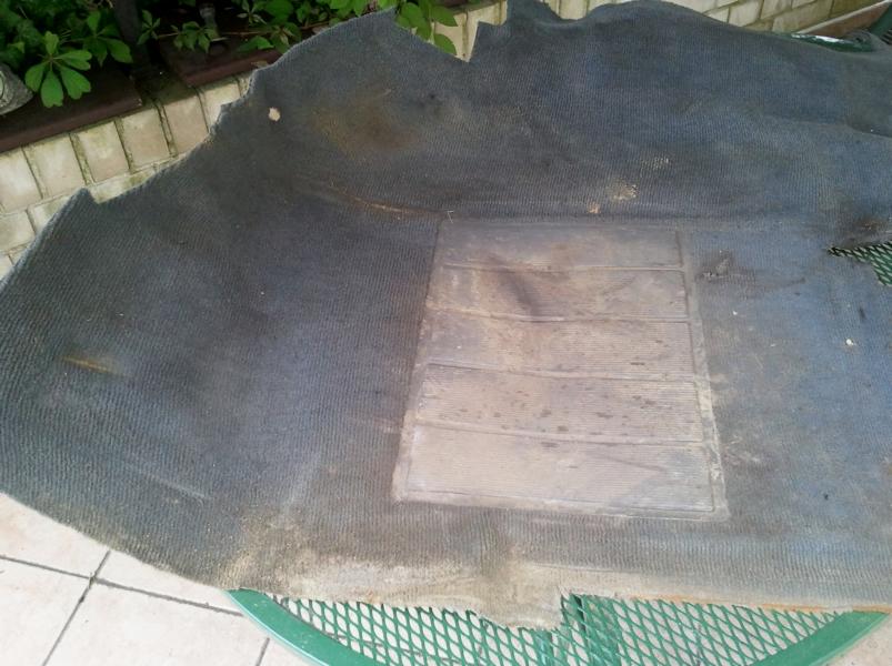

Pustil jsem se do čištění interiéru, který jsem měl již mírně "vybydlen" bahnem. Jelikož jsem to měl zasraný jak jetel, tak sem si koberce vyndal(při běžném znečištění stačí v autě.
Počáteční stav vypadal asi takto:
Záměrně nedávám fotky těch nehorších kusů, abych nevypadal jako čuně
Setkal jsem se se skvrnami od oleje, bláta, kafe, coca-coly, pracího prášku... Humus občas
Tepovací vysavač pučují v Bauhausu za 250Kč na den. Nejdřív jsem koberce nahrubo opral wapkou(pozor na příliš velký tlak), potom vysál a namočil do obyčejného pracího prášku s přídavkem mýdla(důležité). Poté znovu vywapkoval a vysál a to vše opakoval podle potřeby. Výsledek vypadá takto:
Tak třeba to někomu bude k duhu. Samotného mě překvapilo, co všechno šlo vyčistit.
