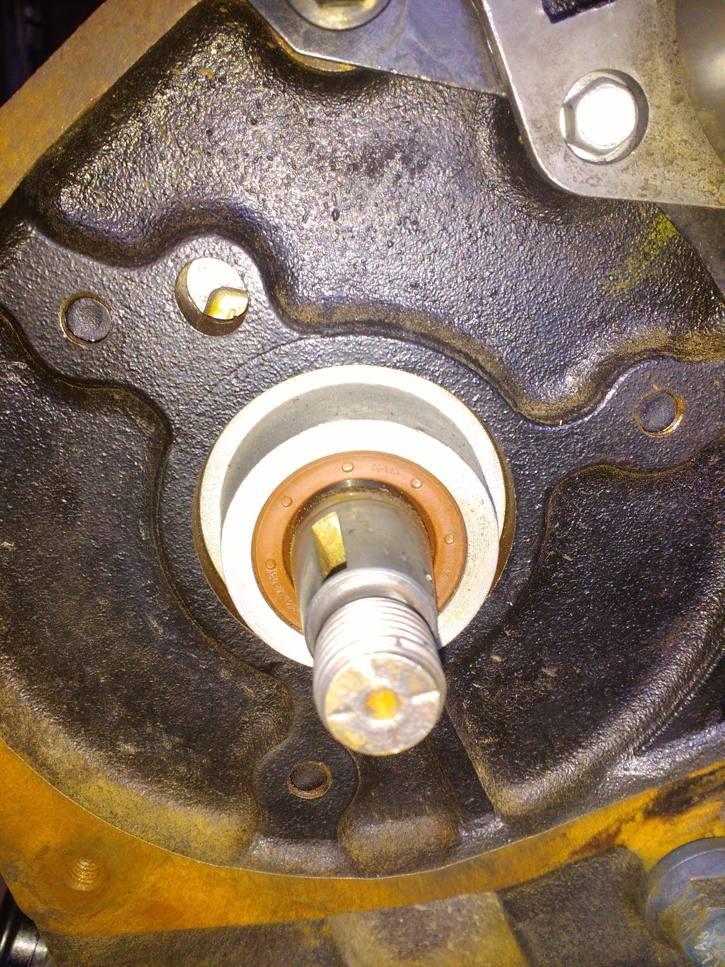

Mám podobný problém zapomněl jsem zaaretovat
Re: Nastavení vstřikovacího čerpadla.
Napsal: 20 bře 2019 17:14
od Jenda91td4
Napsal: 20 bře 2019 17:35
od mulder
Buď si musíš půjčit přípravky a nebo nejrychlejší řešení odnes čerpadlo do Bosche ať ti ho nastaví. Stejně se to musí potom doladit na autě.
Napsal: 20 bře 2019 18:18
od Jenda91td4
No uvidíme jestli to pojede . tak jsem to nastavil 😊ale děkuji .
rysky jsem dal proti sobě a na kole byl obtisk od klínku co tam není tak necháme se překvapit 😉

Takže to jede 😊
