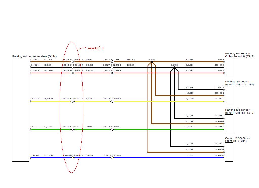

Zdar páni, už bude mesiac čo som majitel tohoto "skvostu" a mám zatial len negatívne skúsenosti.
Začalo to zámkom LP dverí potom LZ dverí, zadretou zadnou brzdou a teraz prestali fungovať parkovacie senzori. Mám diagnostiku Bosch KTS, Delphi DS 150,Texu ale ani jedna nepodporuje RJ parkovacích senzorov iba cez Texu mi to našlo závadu cez RJ prístrojovéj dosky a to:
"Strata komunikácie s modulom parkovacieho asistenta A" neviete kde by mohol byť problém, prípadne kam mrknúť na nejaké zaoxidované koncovky atd..
Ďakujem za každú radu. :Ja blb:

Caute, neviete niekto kde by mohla byt umiestnena zasuvka cislo 2 ?
Od zasuvky pod svetlami k RJ to neviem prepipnut. :angry
