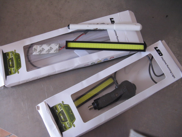

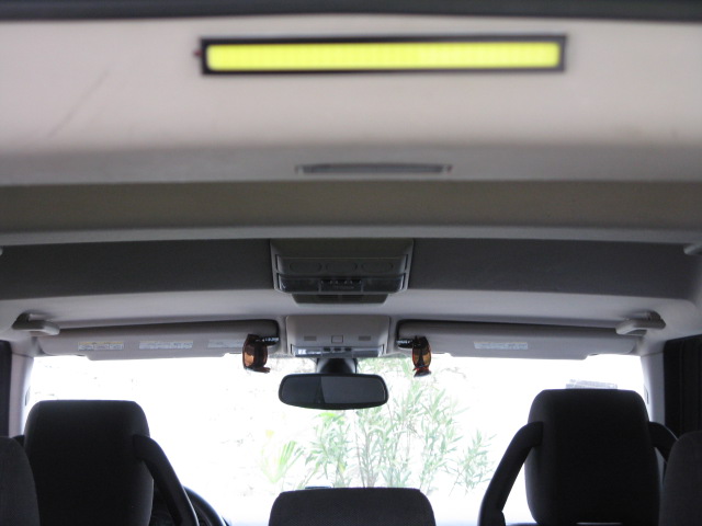

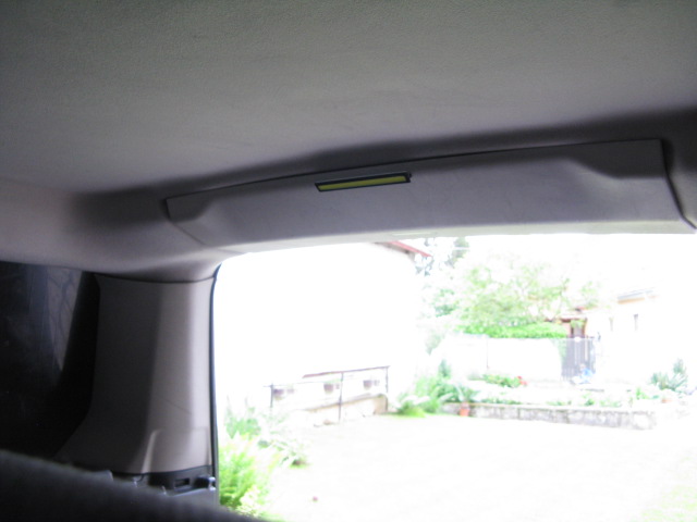

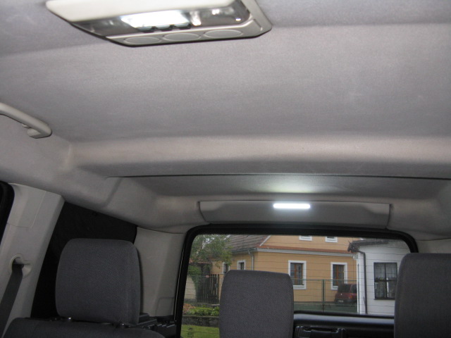

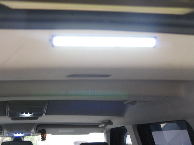

Jak jsem psal, (http://www.landroverforum.cz/forum/view ... 20),osadil jsem vnitřní světla ledkama,dobrý :yes ,ale osvětlení kufru jsem teď dotáhnul až k dokonalosti! :rofl :rofl 14 cm dlouhé, samolepicí ,diodové pásky,v plechovým rámečku(mech. ochrana),umístěné na zadním plastovým krytu a zapojené místo světýlka.Jedno směrem do kufru,druhé ven, na zadní hranu.Nádherně je vidět v kufru a když nakládám, krásně za autem!!!Je to za pár korun,montáž na čtvrt hoďky a výsledek, myslím,za to určitě stojí! :Pohoda:

super! přesně tohle řeším taky, napiš link kde jsi objednával ty pásky. :mrgreen:
protože lepit tam obyč pásek je hnusný
