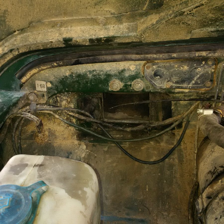

A rovnou se zeptám: vyndaval jsem topení z 300tdi (zrezlí radiátor) celé topení jsem demontoval - onanie. vše vyčistil od bahýnka nandal nový radiátor a chtěl namontovat zpět do auta,při demontáži jsem si všimnul že ty dva šrouby na šasi co by měli držet celé to topení tak nějak neplní svojí funkci. když jsem je chtěl posléze vyndat tak se protáčejí proto se ptám je tam závit? nebo někde (ikdyž nevím kde) jsou matky?

Mne zacalo tiect na 200tovke tak som ho zaletoval a k otazke ano su tam zavity.

super tak mám tam stržený závit, u mě to zaletovat nešlo bylo to děravé pod tím spodním plastíkem.

podle katalogu jsou tam matky, tak asi je zevnitř podržet klíčem ?.
Re: Rychlo dotazy
#8 Příspěvek od Hanys_a_Kaca » 05 zář 2016 14:19
Vem to montážní pěnou, tu nemusíš na druhé straně přidržovat klíčem.

Jsou tam nýtovací matice, ty ničím podržet nejdou

Prave na matky se za boha dostat nemuzu. Vubec tedy nevim kudy knim.

Mám dojem, že tam je něco jako plechovej jekl, ve kterém jsou ty matice nanýtované, takže se k tomu nedostaneš. Ale jistej si nejsem, nicméně si nějak nepamatuju, že by ty matice byly vidět z druhé strany, když jsem měl sundanou palubku.

Nedá se k nim dostat, jsou v uzavřeném profilu .
