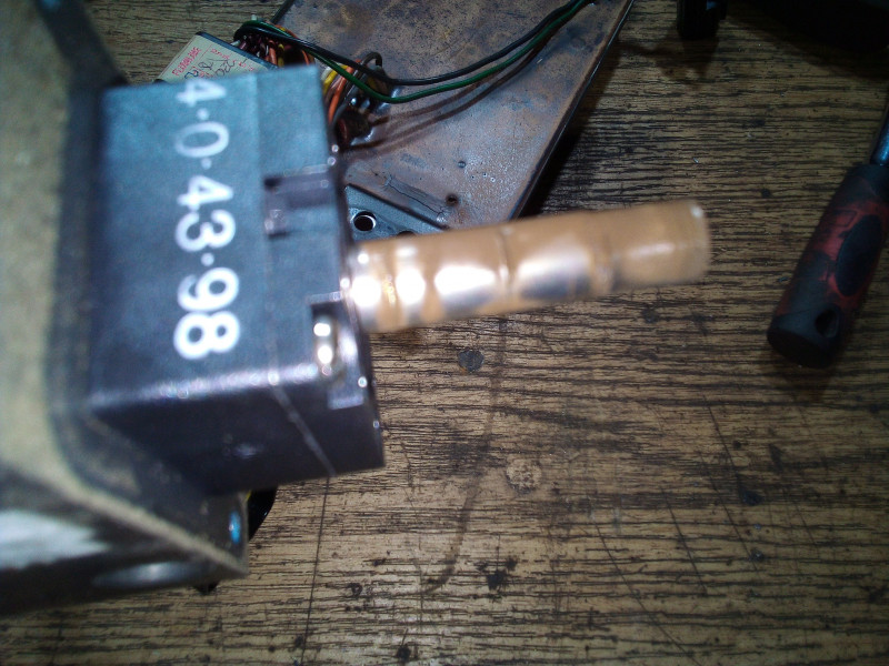

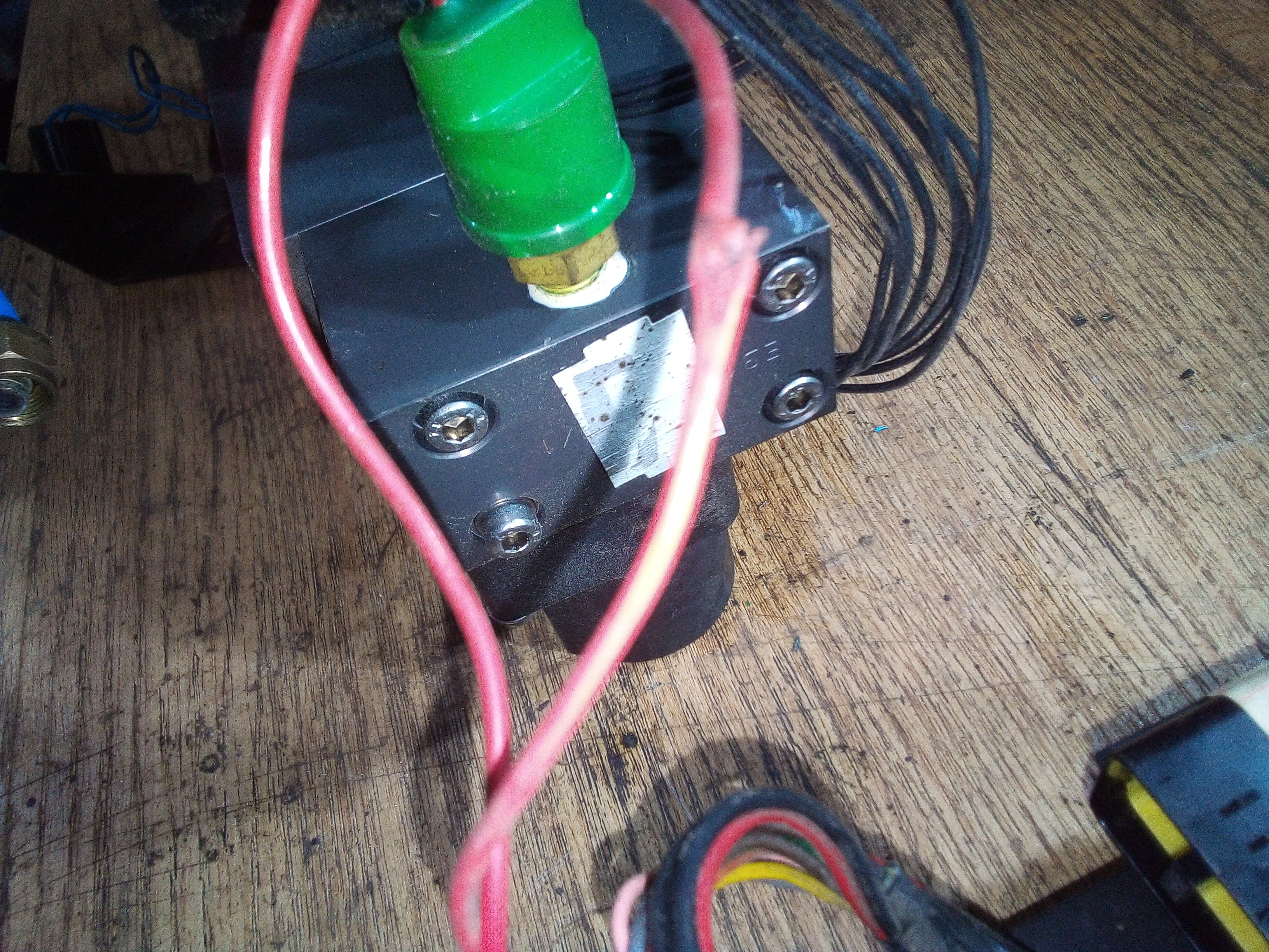

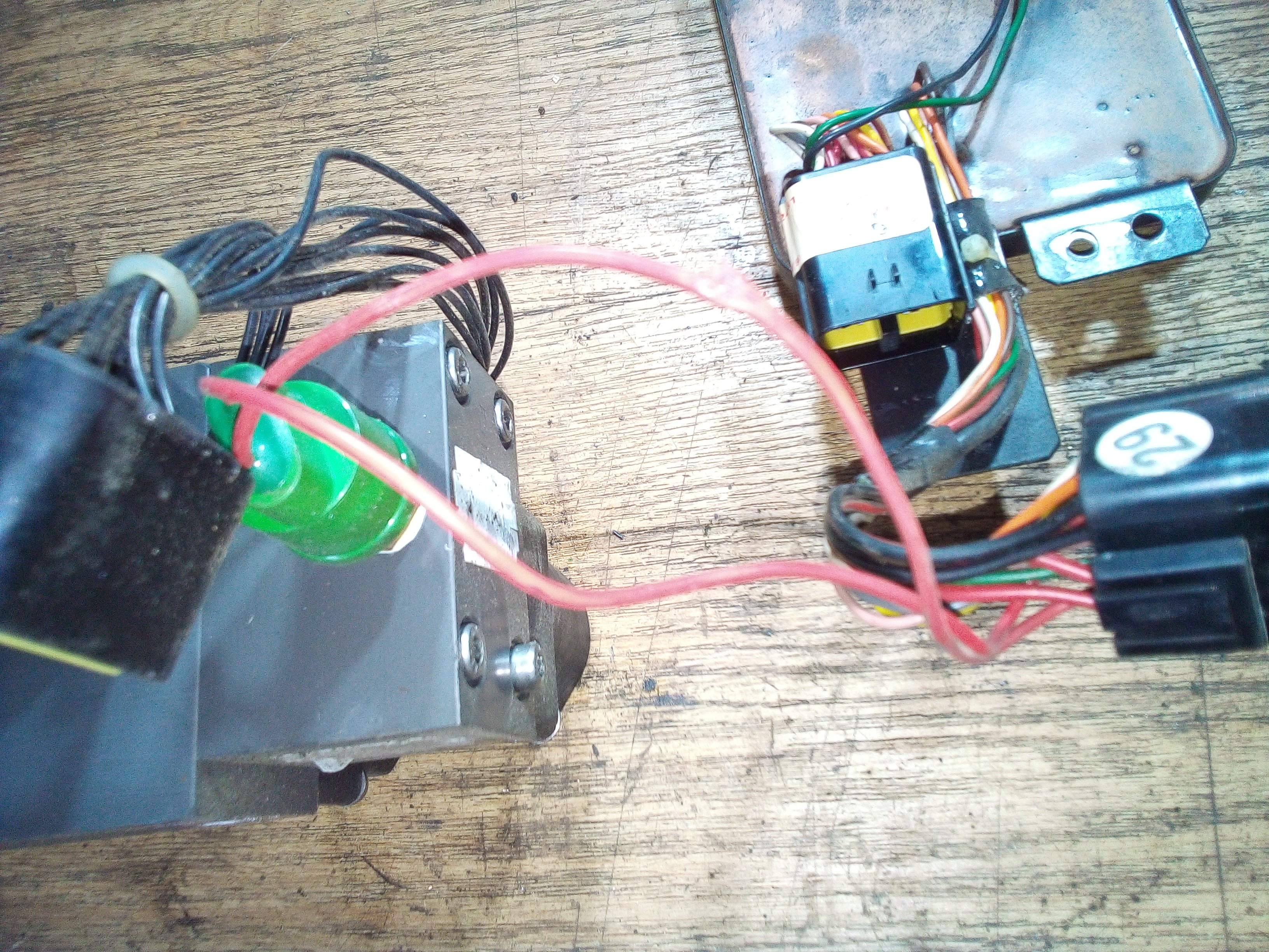

Moze byt aj tu chyba? Je to senzor tlaku. Ked mi to sfuklo stale si auto myslelo ze je v nornalnej polohe. Este sa mi aj nejak rychlo vybijala baterka. Neni nova ale ani stara.

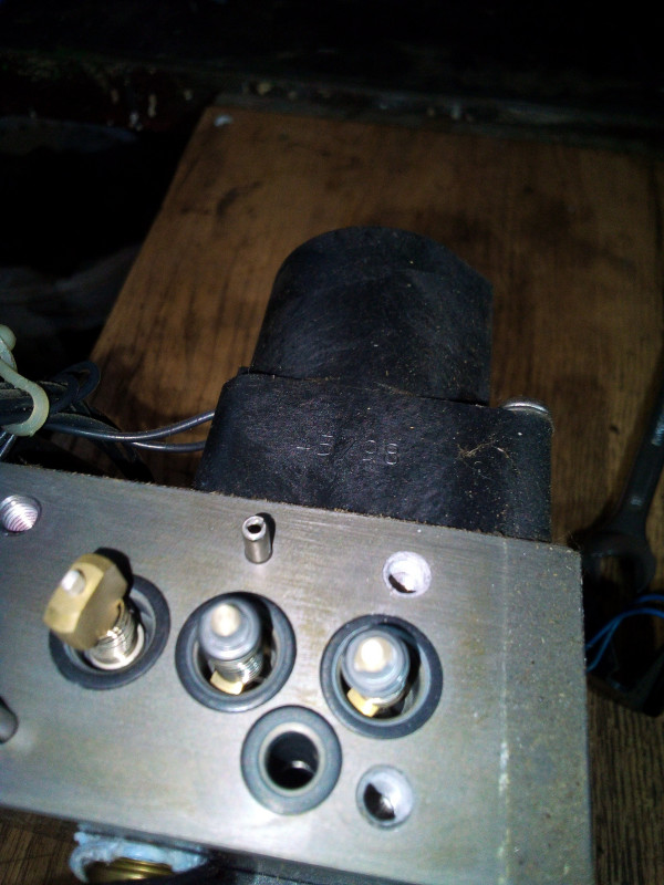

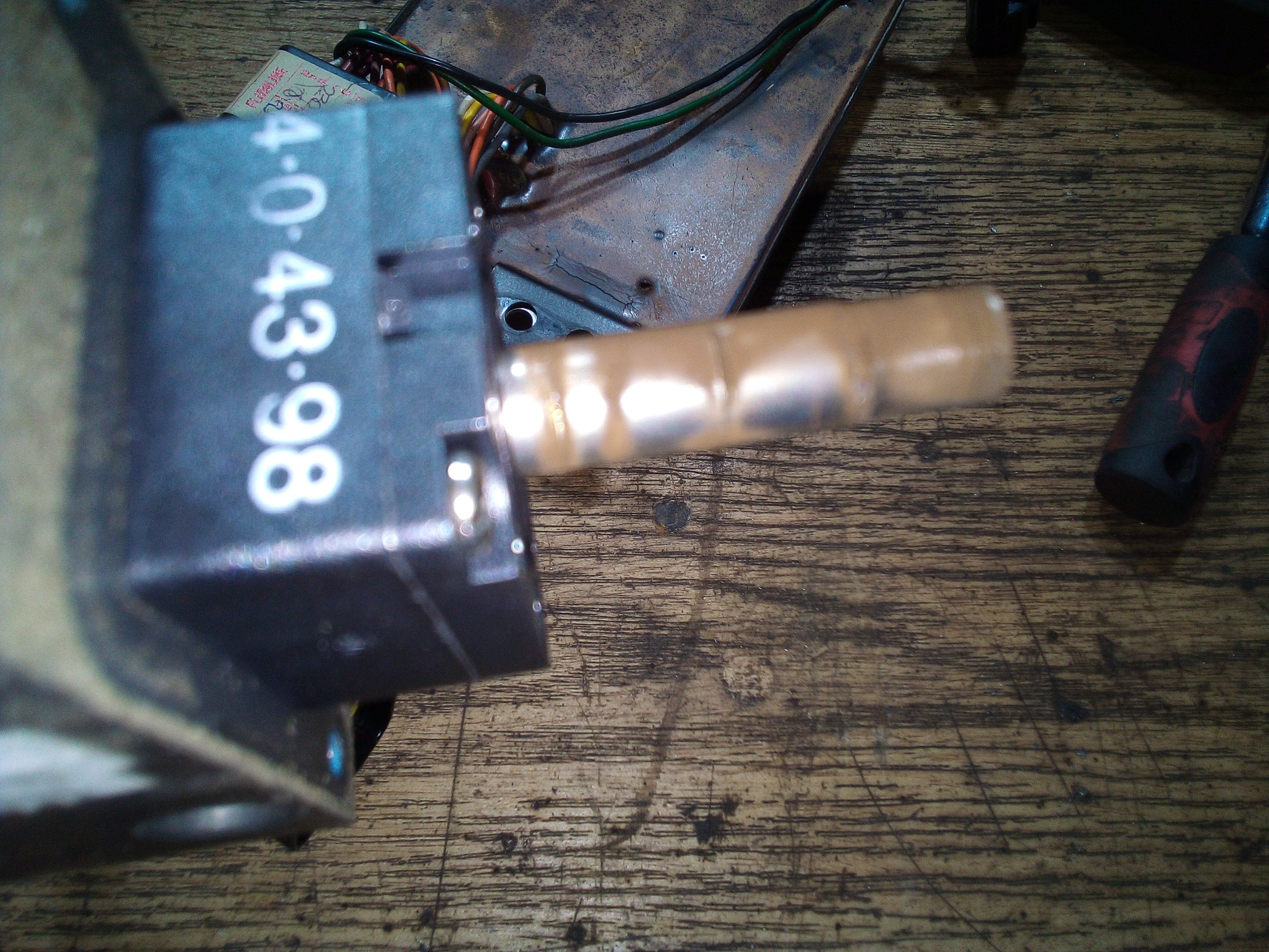

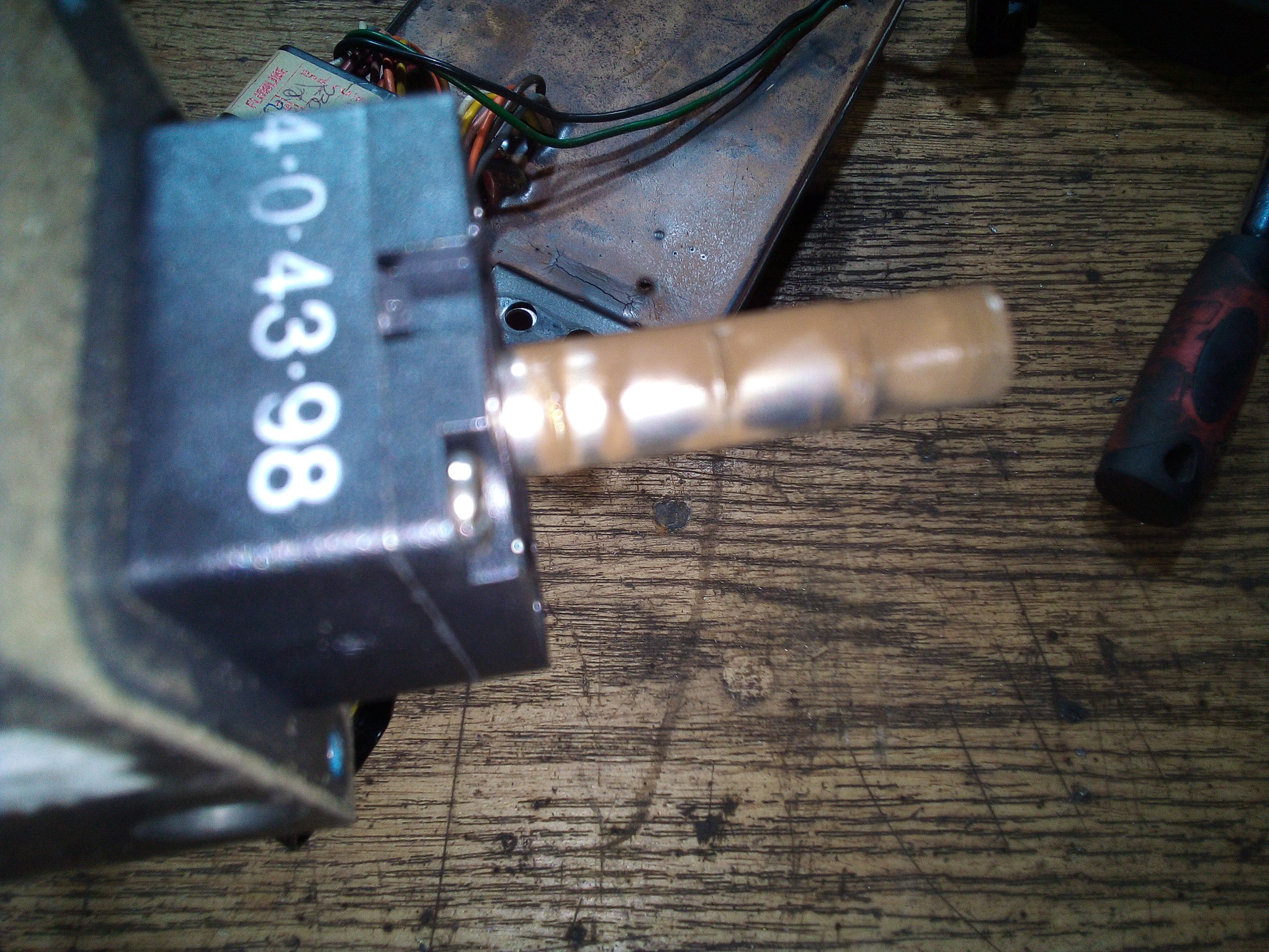

Okolo gumiciek je sedy povlak neviem od coho. A kovova tycka solenoidu je zaprasena.

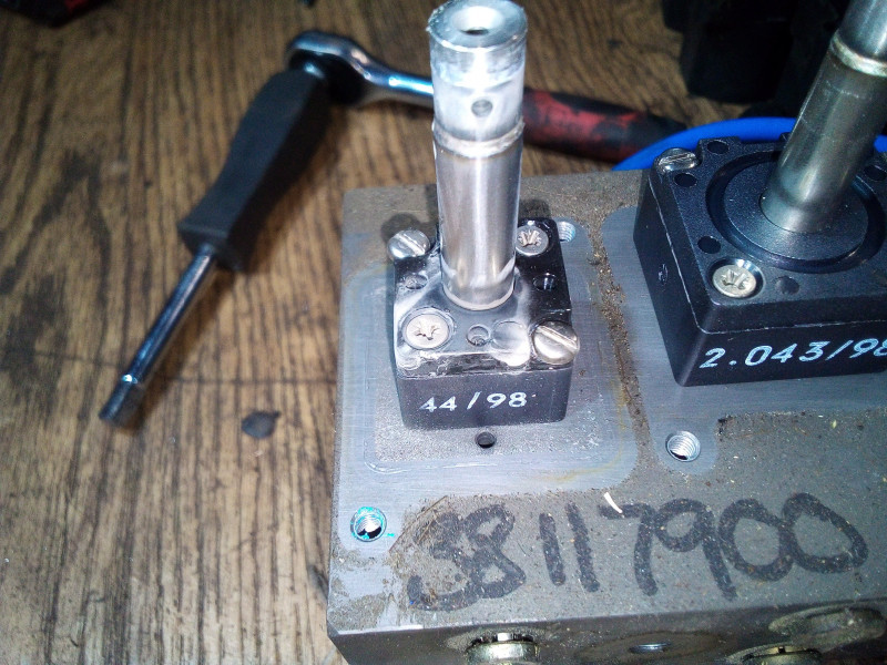

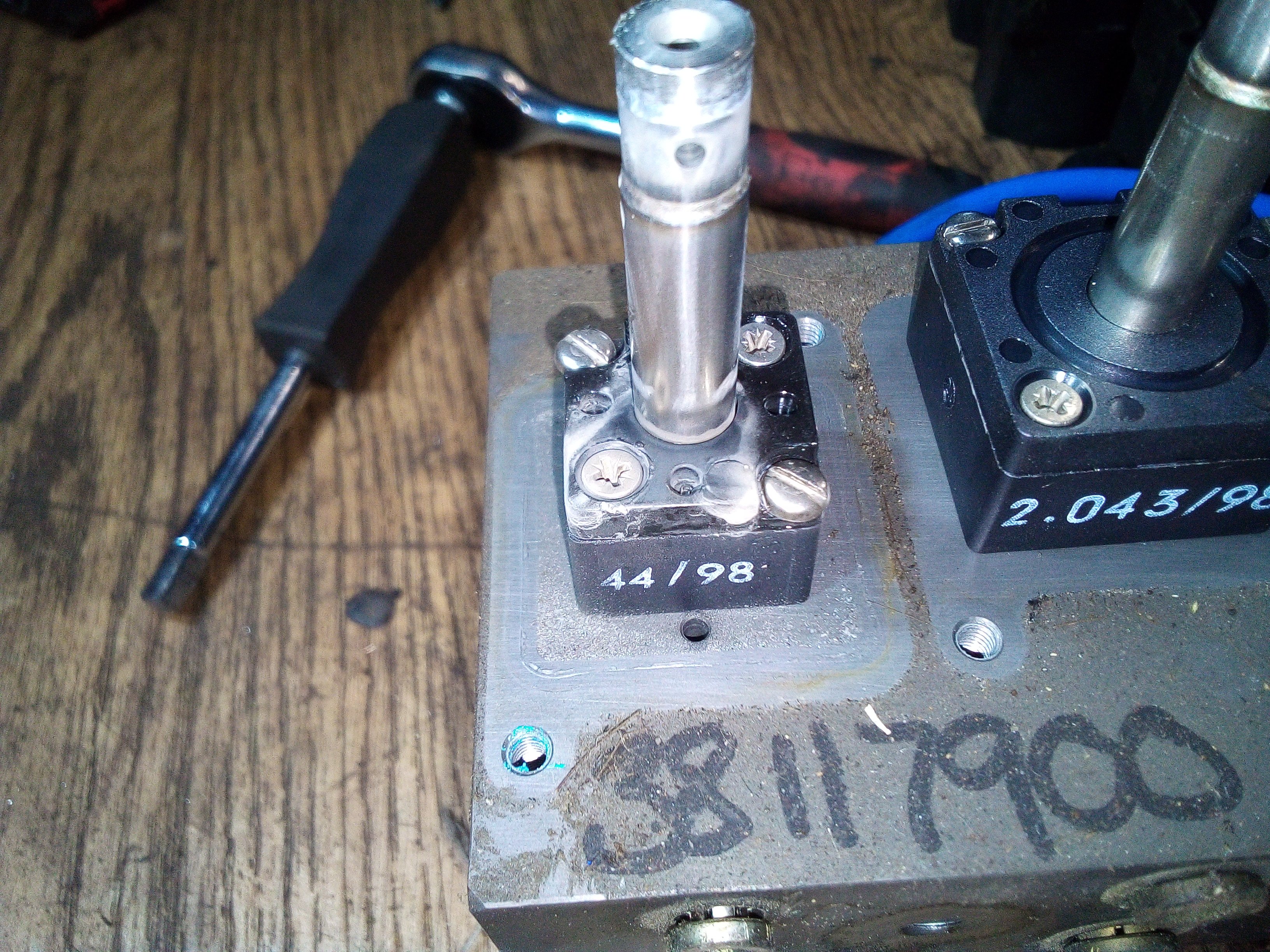

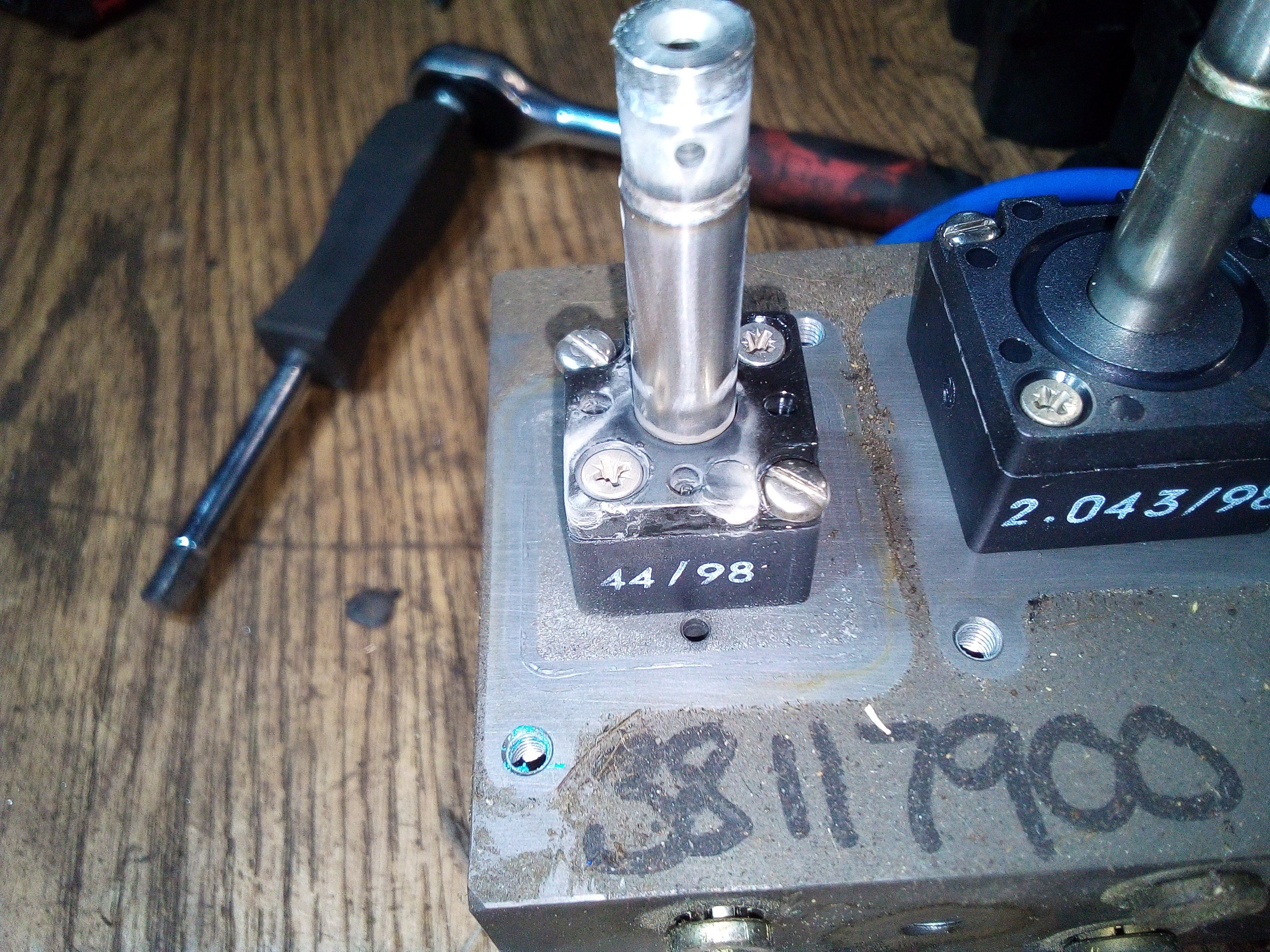

Prvy solenoid zo samotnym stekrom s modrym kablikom je v takomto stave.

Vybajnie baterie s tlakovym spinacom suvisiet nebude. Vadny tlakovy spinac, ale sposobi, ze kompresor pojde stale, resp. kym sa neprehreje, nevypne ho timeout jednotky a pod..inymi slovami, rychlo sa opotrebuje, nebude uz schopny vyvinut potrebny tlak a je to zaciatok konca. Vlastne skor posledna kapitola.
Okolo gumiciek prudi vzduch. Ak su zaprasene, tak Ti velmi nefiltruje filter.
Co znamena prvy solenoid? Ak je to vyfukovy ventil, tak cez ten sa vyfukuje aj vysusac, aby sa zbavil nahromadenej vlhkosti. To biele mi pride ako na prach rozpadnuty absorbent.
