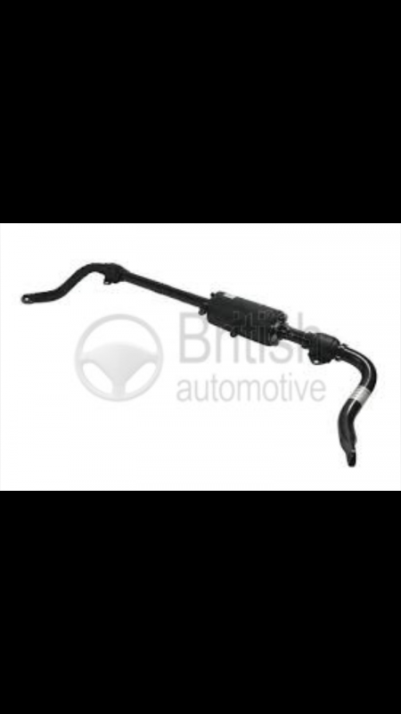

Potrebujem radu. Začal mi tiecť olej zo zadného stabilizátora
Dá sa to opravit alebo musím to vymeniť ??
Niekto na predaj.poradte
Každá rada sa cení dik
Range rover sport 2006 4.2

Zatím jsem neslyšel, že by ho někdo dokázal úspěšně přetěsnit. Nový se dá sehnat za 1000 Eur včetně DPH, to zase není tak hrozné.

Poradili mi že mam vymeniť obidva hydraulické za pevne stabilizatory a odpojiť čerpadlo,aby som nemal problém do budúcna ako teraz

Nazdar borci aj mne začal tiecť predný ace stabik a vlastnoručne som ho pretesnil.Trochu to bola makacka vybrať ho von ale dá sa.Rozpilil som ho prelestil Piestnicu vymenil za nové simeringy cena cca30€,zavaril naspäť,namontoval,zdrel prsty a funguje dodnes.
