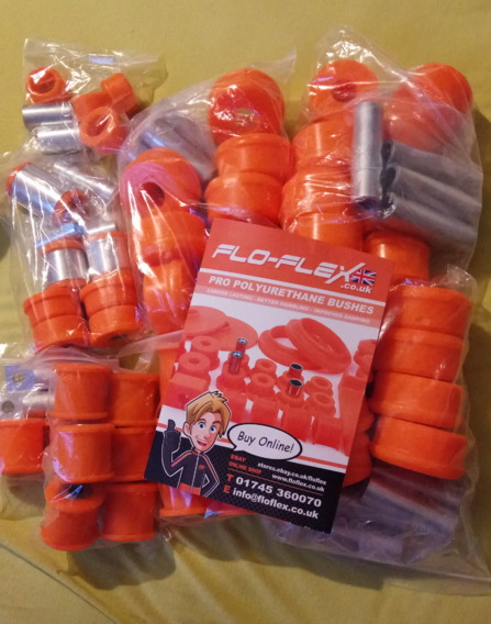

Tak tiež som mal problém s týmto, za 2roky 3-krát idem meniť, ale teraz ako píše Patrik, pôjde o prevarenie úchytov a výmena za flo-flex konečne mi došli domov. :grin:

masar píše: 01 lis 2017 09:56 Land Jirka a visby:
Auto + 2" palce a ty febi prostě nevydrželi ani jednou víc než rok. Zkusím teď ty flo-flexy jestli s nima máš dobrou zkušenost. Díky za postřehy :-)
natlac potom do nich vazelinu, dlhsie to vydrzi;-)
