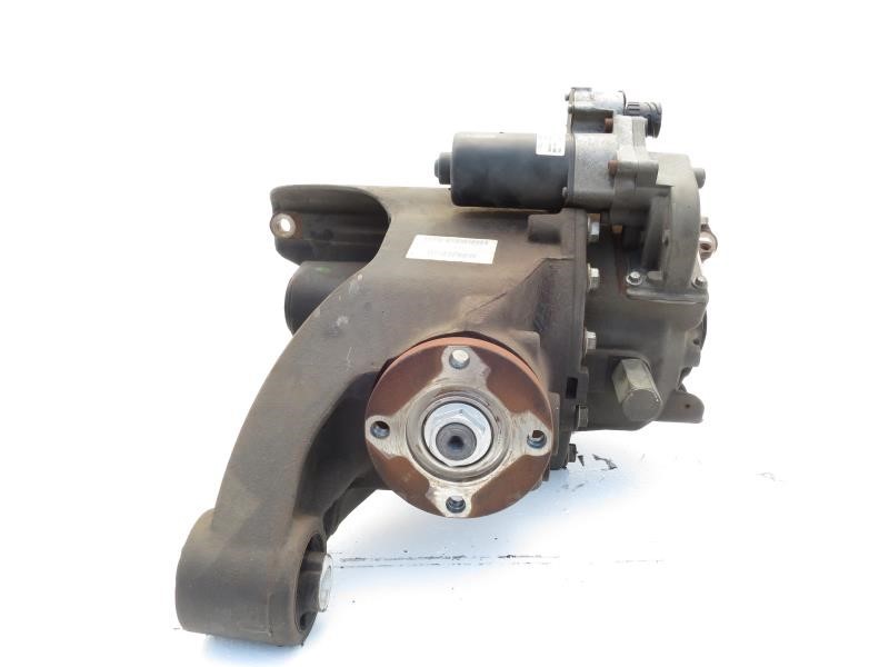

Dá se nějak jednoduše zjistit zda je D4 vybavena zadní uzávěrkou? Na displeji svítí zelený zámek, ale znamená to, že tam ta špéra je? Příp. dokáže to někdo zjistit z VIN? Díky

Na displeji musí být vidět kolečko zámku (barva se mění podle stavu) pro mezinápravu a druhé pro zadní dif. A pohledově je na zadním difu vidět motorek.

motorek je nad zadním difem vlevo nahoře.
I když ti na panelu svítí zámek zadního diferenciálu zeleně, neznamená to, že ho máš

xxx ma pravdu, zamek sviti zelene i kdyz tam uzavera neni. Mam to taky tak na D3.
Poznat to je jen podle toho motorku.

Já jsem si nahodil diff se špérou a motorkem (z D3), vytáhl kabeláž u Pešlíka (z D3 - prý na montáž lepší než z D4)
Jednotku právě teď řešíme. Z D3 nepasuje, z pozdějších D4 také ne, mám objednanou další jednotku z Anglie. Tím pádem už máme na cestě čtvrtou jednotku (i když tu z pozdější D4/RRS2/L405 se povedlo vrátit), tak snad tohle bude finální varianta.

Zadní uzávěrka je jak u D3 tak u D4 poznat až když auto vykříží do bezvědomí. Jinak je to málo znát. Na obě auta jde dodělat. Není to jenom o montáži diffu a dodělání kabeláže ale i rekonfiguraci CCF.

Našel jsi na tu montáž zadní uzávěrky návod na netu?
Když tak tady je, třeba to pomůže..
Já už nad montáží taky přemýšlím :-)
