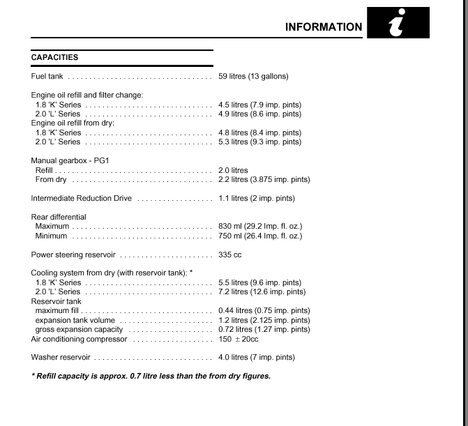

Zadní diferák ve foru je uvedeno 1.5 l , jinde ( např. i RAVE, někteří prodejci ) uvádějí 0.8 l ( přesně cca 830 ml )
IRD- ve foru je uvedeno 1 l , jinde je uvedeno ( např. i RAVE, někteří prodejci ) uvádějí 1.1 l

Do difu 0,8,Teda když se ho povede vysát do dna.Lepší je sundat z něj to zadní víko,ale překáží tam tlumič výfuku.
Do IRD litr.Ta poslední necelá decka tam stejně zůstane.Musel bys ju kuchnout aby vytekl ten zbytek.

Totok je z RAVE (servisní manuál). Jinak já to měním společně s motorovým olejem každých 15 tisíc všude (motor, převodovka, ird, diff). Do motoru 10w40, převodovka taky 10w40, ale MTF-94, do IRD a diffu dávam stejnej - 75w90.
