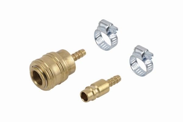

ahoj, dělám rozvody vody na sprchu v Defíku a chci se zeptat jestli máte někdo zkušenosti s použitím koncovek na tlakový vzduch na rozvod vody. Potřebuju se dostat na průměr 10mm hadice, kvůli vývodu čerpadla z nádrže a vzduchové se v tomto dělají. díky

Měl jsem na mysli ty mosazné klasika ke kompresoru
V podstatě potřebuji nahradit toto(obr. dole) : spojkou na vzduch (obr. nahoře), protože je levnější

Díky moc , vymyšlené to je ,ale jak to má název karavan..., tak to stojí nesmysl, proto hledám alternaci a jak čtu je to se vzduchem ověřeno, tak jdu tímto směrem. Je to mosaz jako u vodoinstalace a tlak bude do 0.4 bar.
