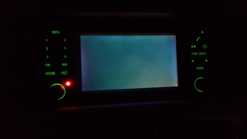

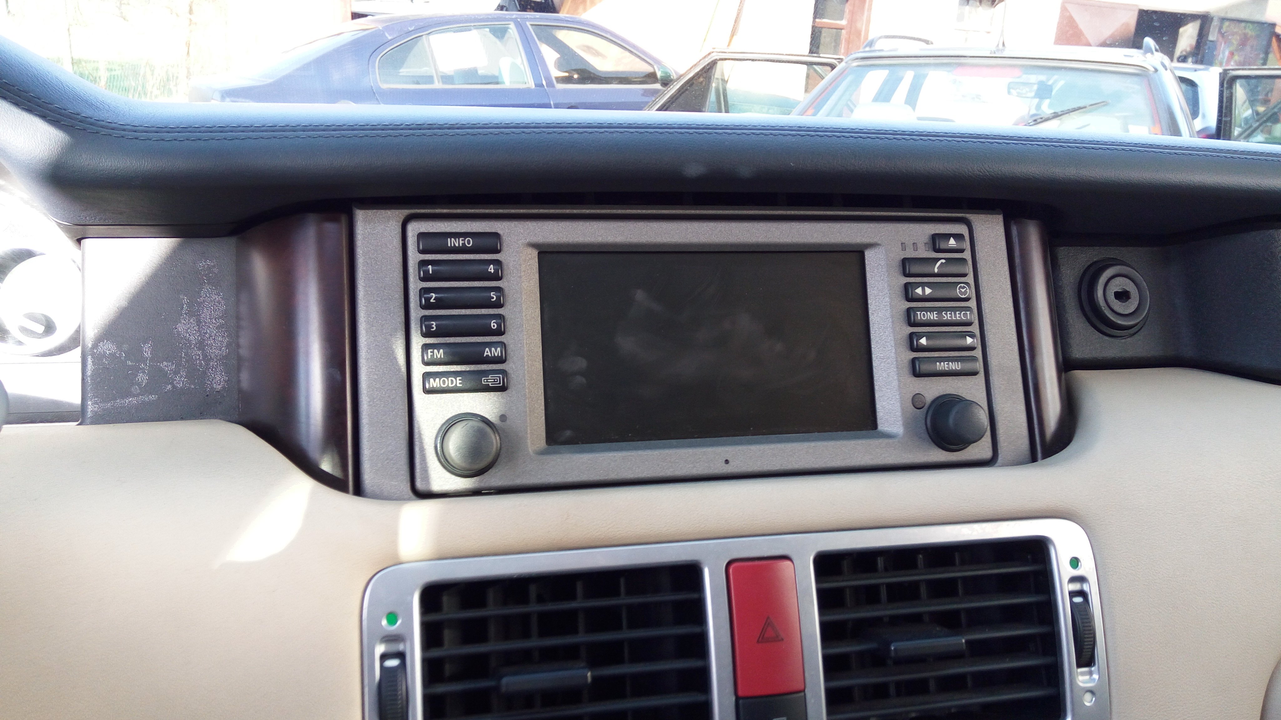

Zdravím
mám RR l322 3.0diesel 2002 a mám tam tohle rádio ... Problém je vtom,že rádio občas funguje,když delší dobu nejedu s autem,ale spíše většinou jenom svítí display. Nesetkal se stim někdo nebo mohl by mi říct,co by to mohlo být? Doufám,že jenom nějaký opravitelných spoj. Děkuji za info

A když nefunguje, je úplně mrtvé nebo aspoň svítí kontrolka?
Re: RR l322 rádio svítí,ale nic nejde videt
Kontrolka(oranžová)sviti
Ono jako podsvit toho rádia svítí,vidím,že svítí,ale jak kdyby utekly pixely a funguje jenom ten podsvit
Spíš bych to viděl na video modul vzadu v kufru na levé straně.
Hraje to, nebo to nedělá vůbec nic? Tohle je jen display, jako například monitor u počítače, takže sám od sebe neumí nic zobrazit a potřebuje zdroj...
Rádio hraje normálně,vyhledává stanice,volume i tlačítka fungujou prostě všechno jde
