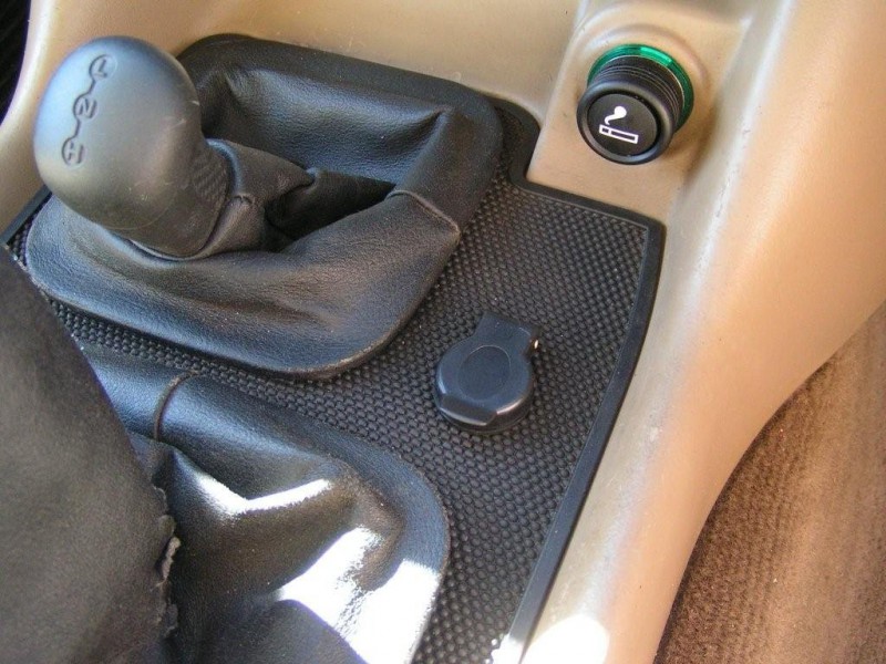

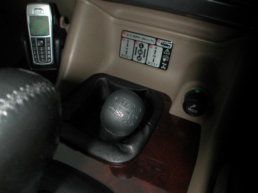

Originál se pozná podle pozice páky redukční převodovky - ovládání uzávěrky je do strany, redukce pak dopředu a dozadu. Bez ovládání uzávěrky je páka ve středu a pohybuje se jen dopředu a dozadu. Domácí úpravy jsou pak různorodé - obvykle bývají umístěny vpravo od páky redukční převodovky.
Páka ovládání redukční převodovky bez originální uzávěrky mezinápravy, vpravo je pak nejspíš ukryto ovládání dodělávané dodatečně.
Páka ovládání redukční převodovky s uzávěrkou mezinápravy

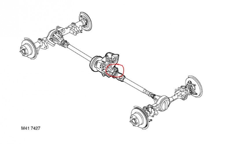

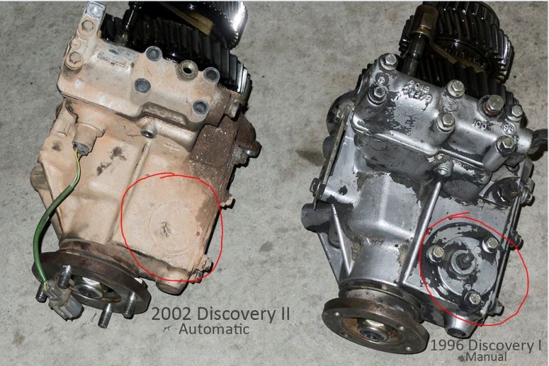

Vlezeme pod auto a v místě výstupu předního kardanu z redukční převodovky se pokusíme zeshora na "těle" převodovky, ani ne 10 cm od výstupu předního kardanu, nahmatat ovládací prvek pro uzavření mezinápravy. Viz obrázky. Pokud tam tento prvek je, stačí vyřešit ovládání v opačnm případě se dostáváme k možnosti 3.

Vlevo redukční převodovka bez ovládacího prvku - vpravo s ním

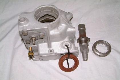

Sada k dodělání uzávěrky mezinápravy v Čechách kolem 12 tis., z Anglie kolem 7 tis. bez dopravy. Jiná použitá přídavná převodovka s uzávěrkou z Discovery 2 od 10 tis. Plus je třeba vždy ještě řešit ovládání stejně jako u možnosti 2.
Sada k dodělání uzávěrky pro přídavnou převodovku
