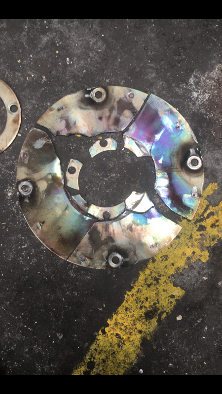

- Po výměně unašeče hydroměniče:-)

od eliott
Tak to se divím, že to vůbec jelo.
