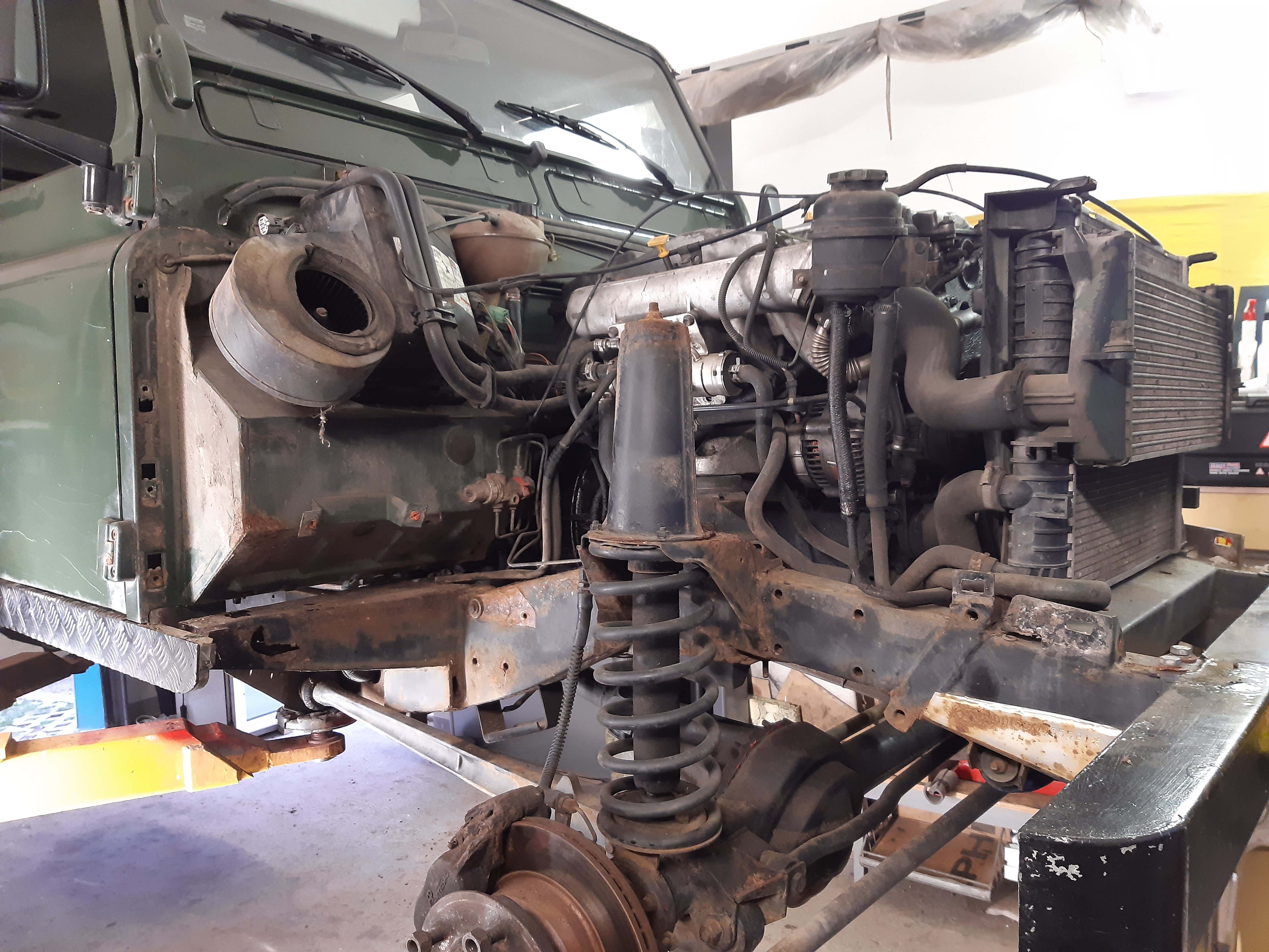

Ahoj, jelikož jsem už na několika svých Defenderech provedl výměnu shnilého rámu, nabízím tuto možnost jako službu pro případného zájemce.
Dílnu na to mám, baví mě to, živí mě jiná práce
...A vím, že to moc servisy nechtějí dělat. Kdyby měl někdo zájem o konzultaci ev. výměnu, jsem k
dispozici. Níže pár fotek z dílny.

Souhlasim. Jde to do stovek hodin prace pro predstavu.. . .Chce to ale zaroven najit kompromis a dohodnout se se zajemcem, co vsechno chce udekat na boude.Vymenu silentbloku, zadniho cepu, brzd hadicek, ulozeni prevodovky apod.povazuji na podvozku za samozrejme.To byva vsechno k.o.

Tohle z nej zbyde
Nejdou mi srovnat fotky.Pomuze admir?

Strojení rámu na čerstvém vzduchu

Ja to tedka vse resim taky. Ale ja to vzal od jineho konce,rozebral jsem jeste solidni auto.
Duvod bylo tisice vrstev nateru od vojaku a nejaka ta oxidace. Ram mam bezne orezlej, ale nikde neni deravej ba naopak ma jeste dost puvodni barvy. Zadek je samozrejme rezatej vice, ale vse v norme na zachranu.
Po rozebrani, tu mam par hromadek na zinek,lak, a klempir uz ma vse na dilne. Nikdy to neni jen o prendani na lepsi ram. Jen ignorant a nebo Anglican by tam vratil stare dily. Vzdy je to o dohode se zakaznikem. Tohle vse, ale myslim ze ma zadavatel vlakna ujasnene. At se dari ve tvem konicku

Mám hotovo. Zde je finále. Šlo o celkovou opravu a ne renovaci. Ta by trvala mnohem déle. Výměna rámu, oprava dveří a bulkheadu, spousta nových dílů.
Celkem cca. 180 hodin práce. Pokud bude zájem, bude asi na prodej. Mám toho teď nějak moc...
