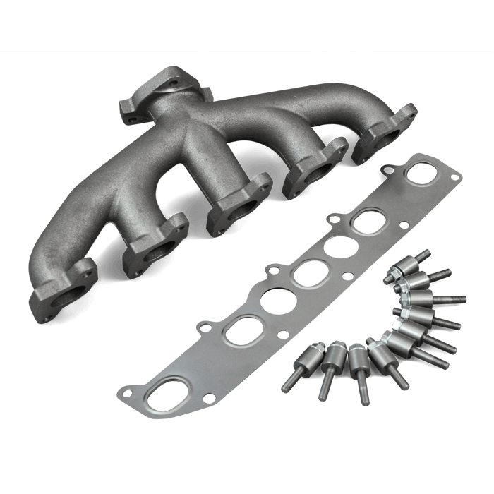

od Jenda91td4
Odstanene přepažky
images (1).jpeg (5.62 KiB) Zobrazeno 3771 x
tady maš od alisportu
cena je kolem 14 t

Třeba tyto https://www.allisport.com/shop/performa ... t-package/
Ale ev. upravím ty svoje.....

Taky existuje rozsireny nazor, ze u origo svodu neni dulezite ani tak to prorezani, jako srovnani uz prohnutych. Tedy ze jednou prohnute a prebrousene svody se podruhe uz tak snadno neprohnou.

Když jsem nechával rovnat svody, tak jsem je chtěl taky rovnou "vylepšit", ale bylo mi řečeno že je to zbytečné. Protože se to prý víc už neprohne. Tak jak píše pojir. Mam už je cca rok na autě a drží vše vpohode

Tak proříznutí je práce s flexkou přesně na 10 minut tak proč to neudělat když jdou kvůli srovnání dolů.
Já je rovnal 3x tedy prohnou se klidně znovu.

První bez a pak 2x po prořezání, ale bylo to na stříbrné co jede jako píchlá svině. Šedá se zatím dělala jednou po koupi a rok a půl klid.

Já jsem si to kousal doma na fréze sám a protože jsem to dělal pro sebe, tak jsem přepážky odstranil úplně, aby tam bylo co nejméně materiálu, který by bránil "volnému ohýbání" svodů. To už byla jenom troška práce navíc. Kromě toho jsem u obou krajích válců zvětšil díry na 10mm, ať šteft může trošku pružit v rámci tloušťky příruby svodů, místo toho, aby se hned lámal. Zatím mám klid, a to už víc než 7 let.

Takze dat origo stefty a 4x diru pro steft na krajich svodu zvetsit na 10 mm?

Štefty origo rozměr, ale lepší materiál.
