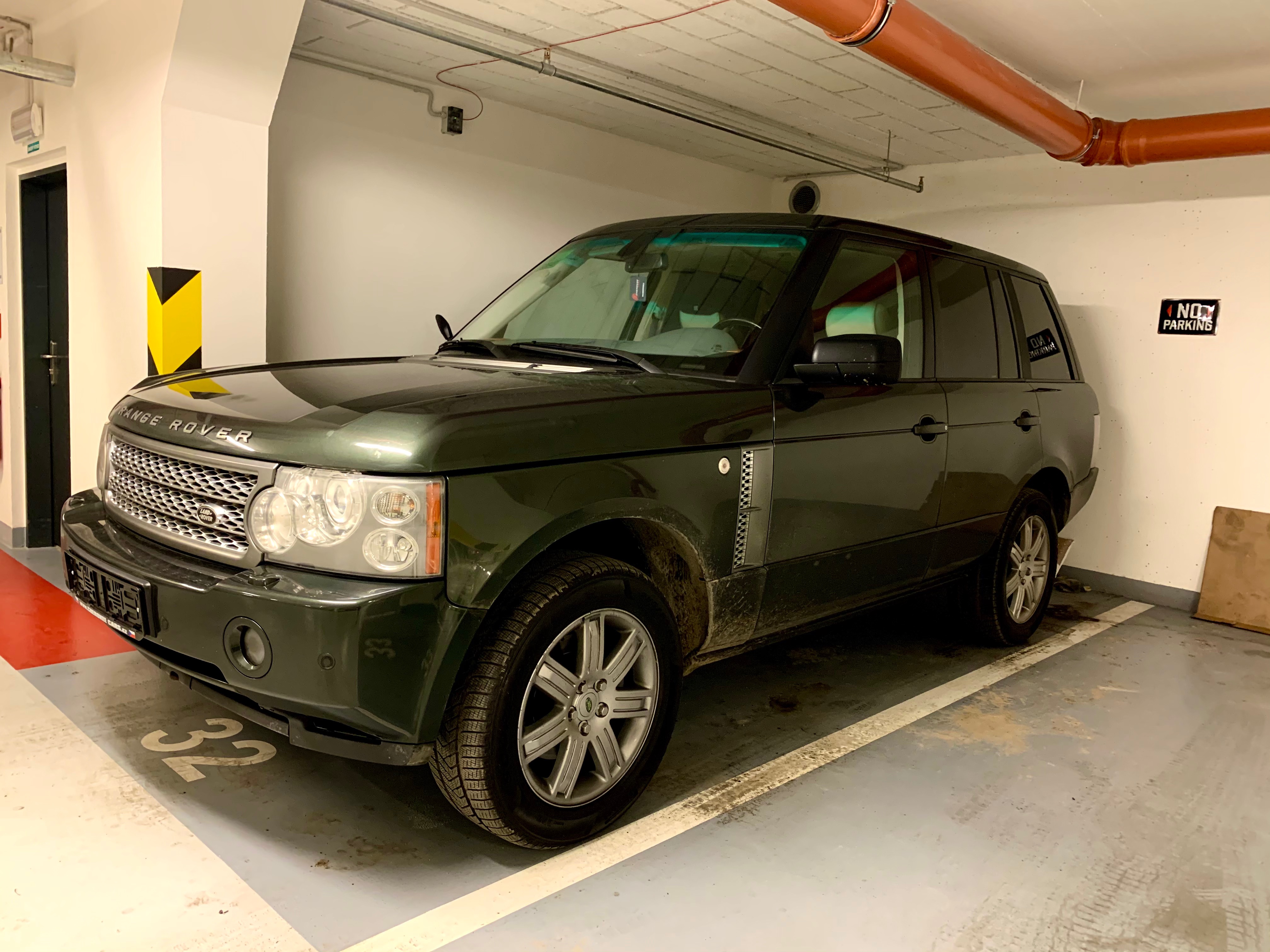

Gratulace, pochlub se

Vypadá moc pěkně, krásná barva!

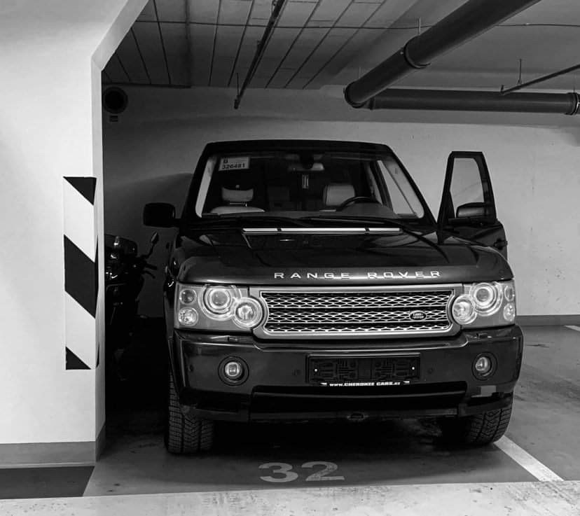

Tak auto umřelo
Tak tak se dobelhalo do servisu...
tak to vypadá že netlačí turbo a závada bude někde u podtlaku, ale těch možností je víc.
Začalo to super cca 800km a hned do servisu
dáme to do kupy a budem jezdit už si mě získal rover
