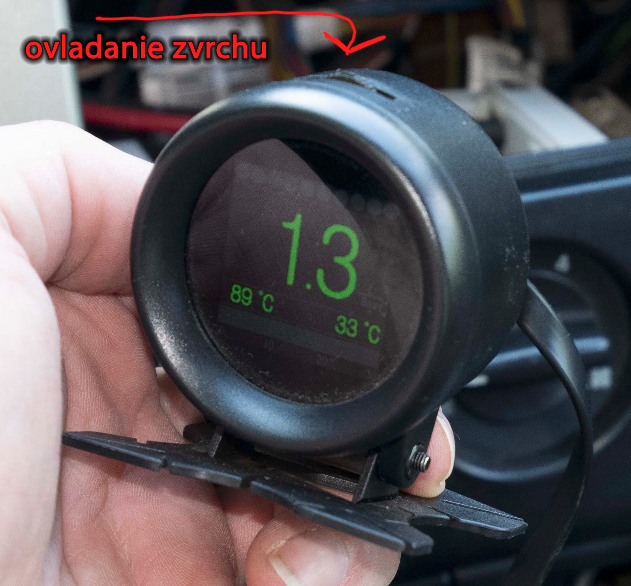

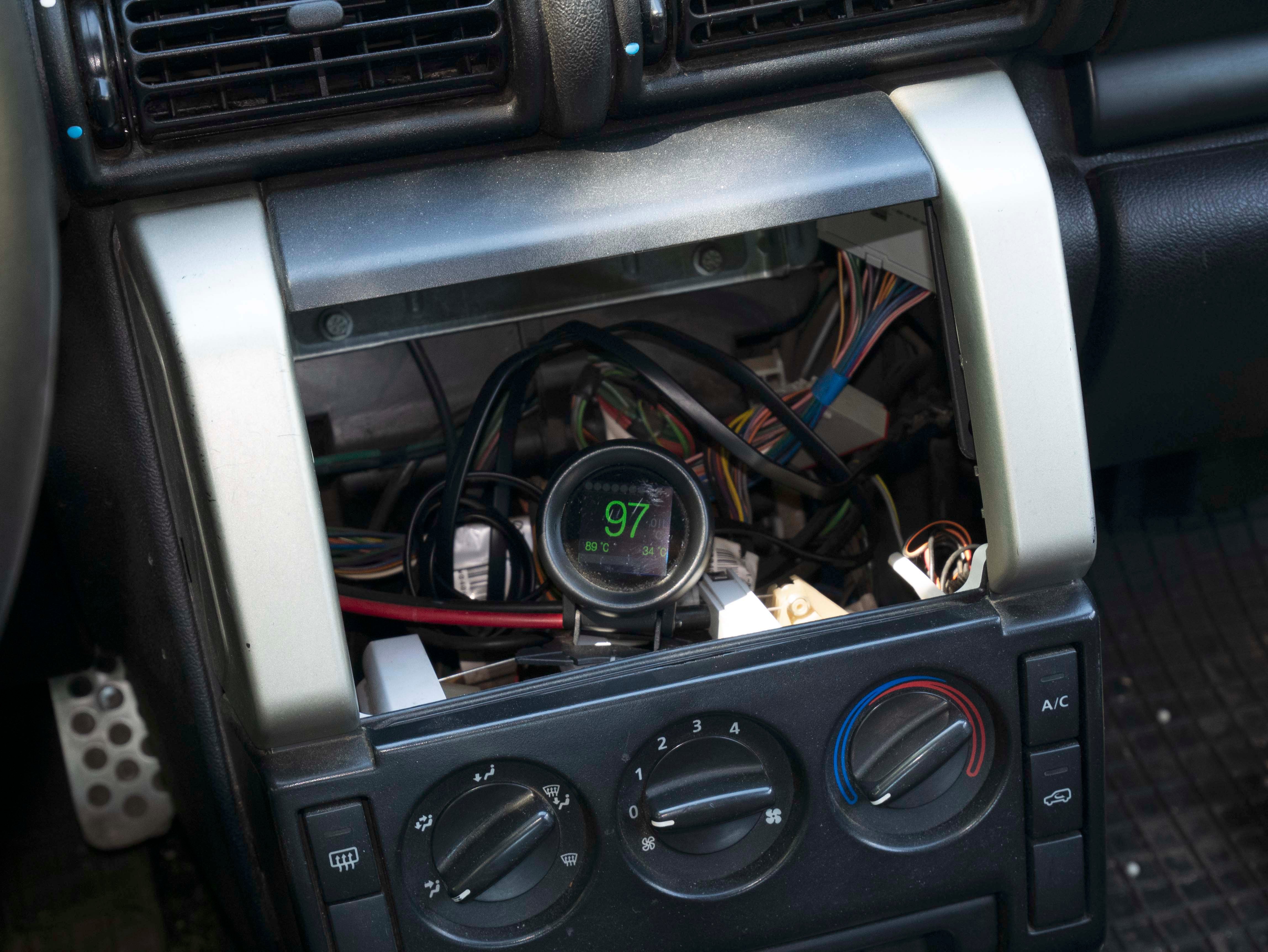

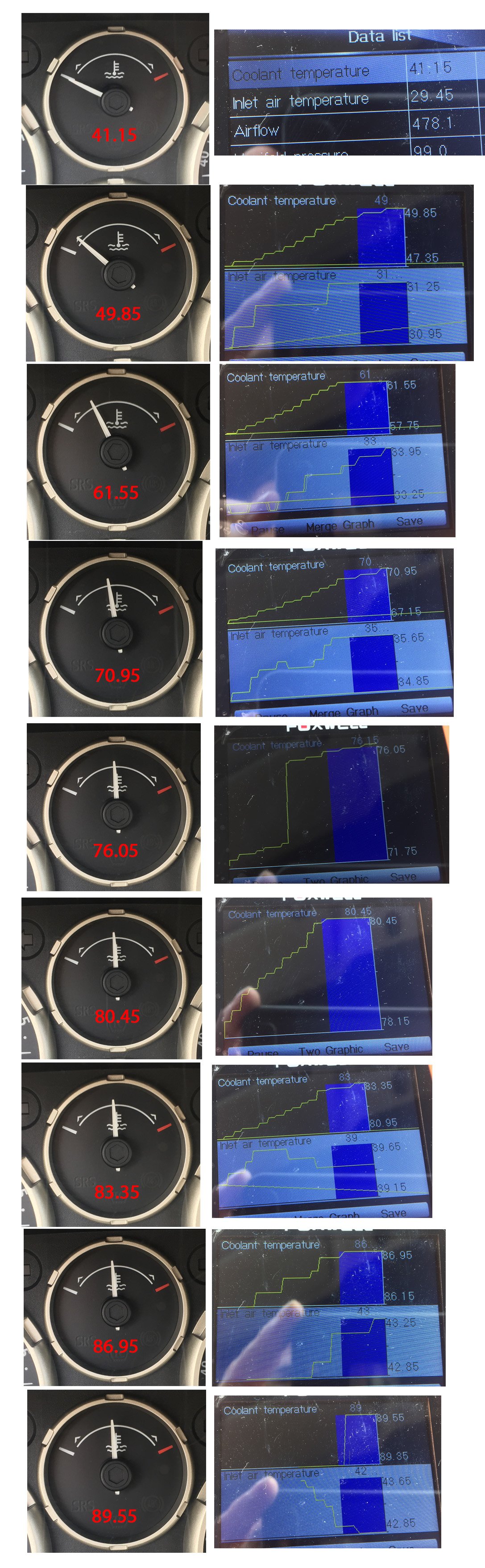

Moj teplomer to dotiahol vzdy ledva do polovice,tak som sa tym zacal zaoberat.
Diagnostika ukazala stav...
"Testujem" uz druhy rok takto....kedze radio nepocuvam... :)

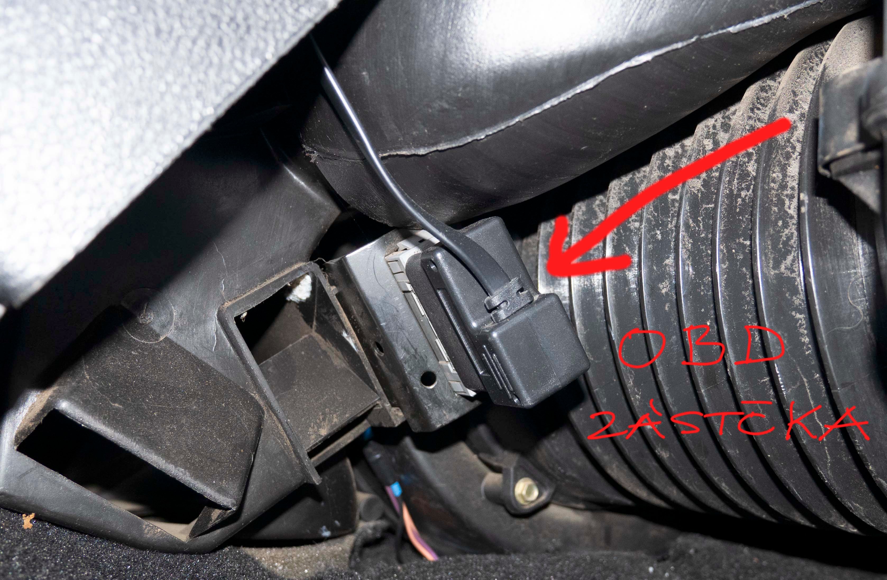

Pripojeny priamo na OBD zastrcku...

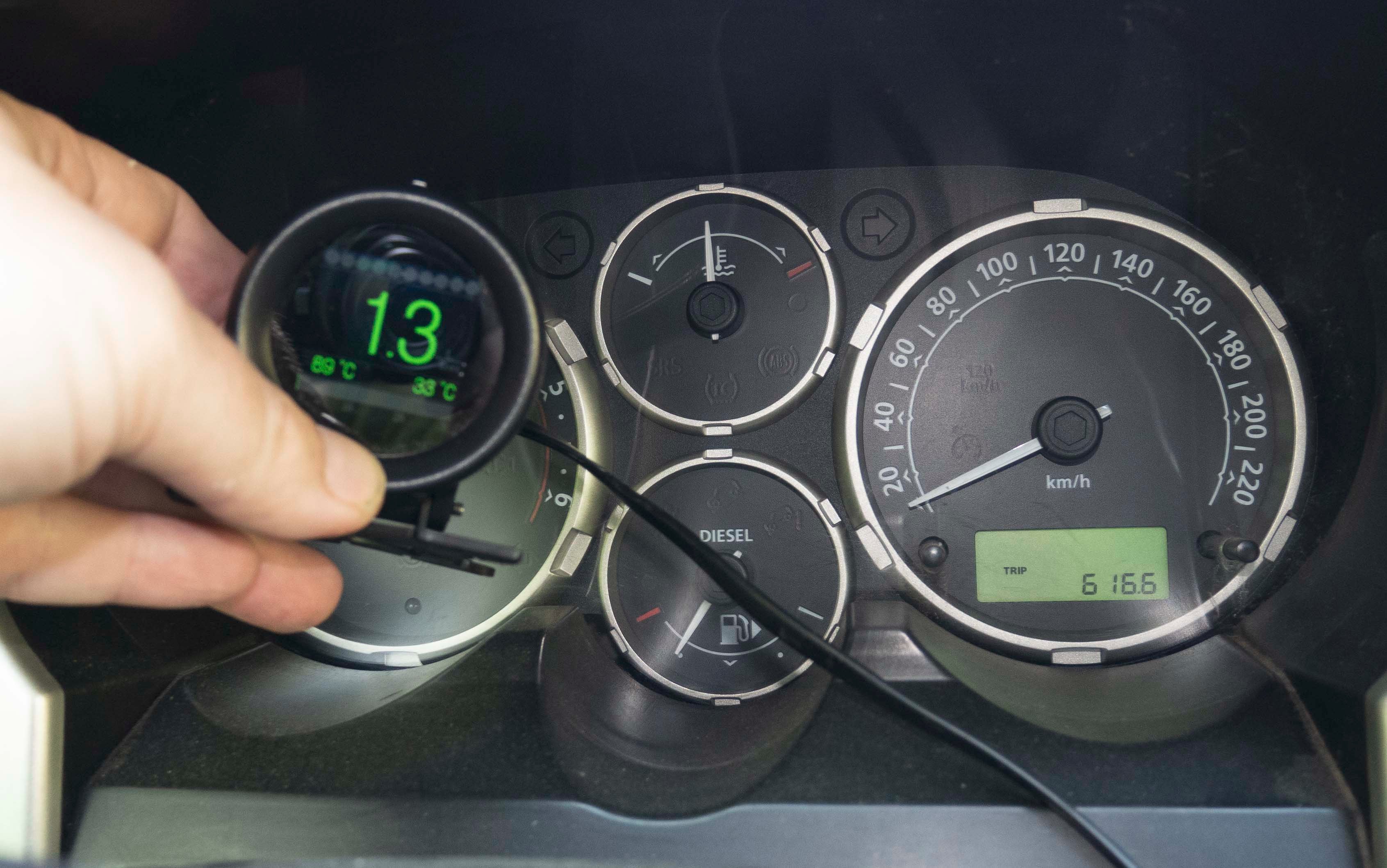

Ale plan je ho mat pred sebou. Ma akuratnu velkost. Vykucham ho a vmontujem namiesto teplomera...
Treba vyviest ovladanie,aby sa dali pozriet aj tie ostatne hodnoty. Ale pojde to aj bez toho. Treba si len nechat stranku ktoru chcete...
