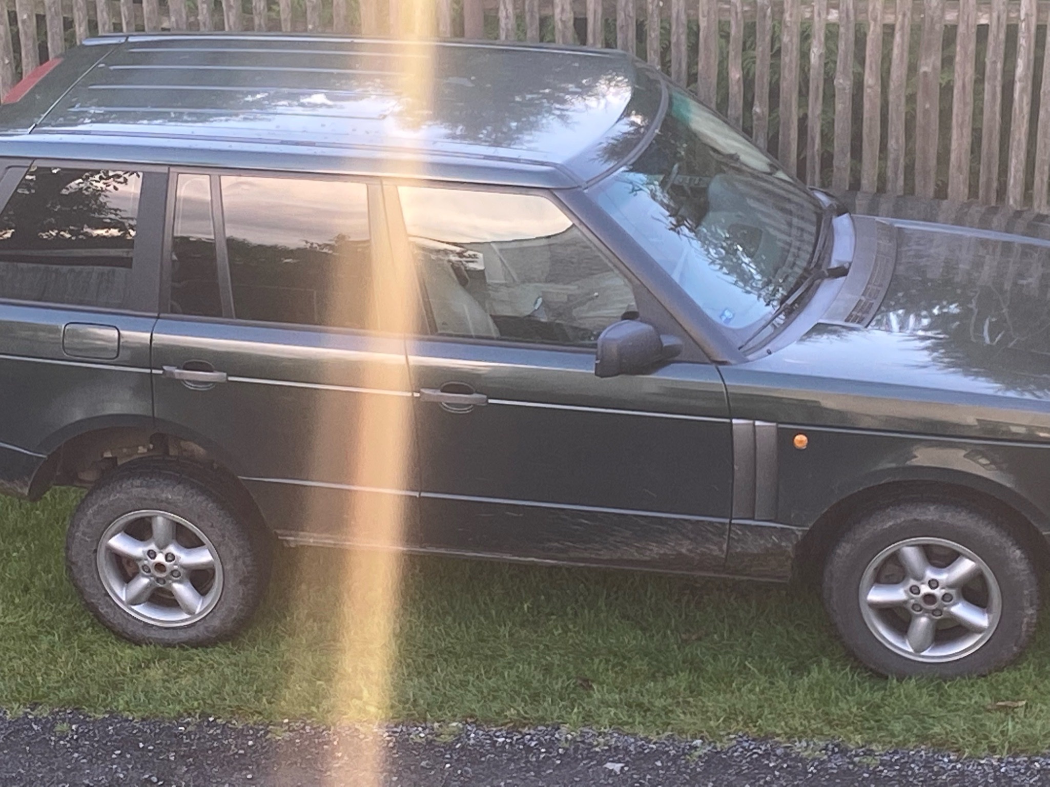

Ok tak nikdo se neozval, tak jsem objednal na Litep4x4.cz novej díl, čidlo i s táhlem a po namontování a smazání chyb vše naběhlo a zatím funguje.
To nové čidlo je o polovinu menší a v konektoru je o tři piny méně ale funguje to. Díky
Auto před výměnou ve předu padlo a v zadu se nafouklo :) viz foto. Teď už je vše ok.

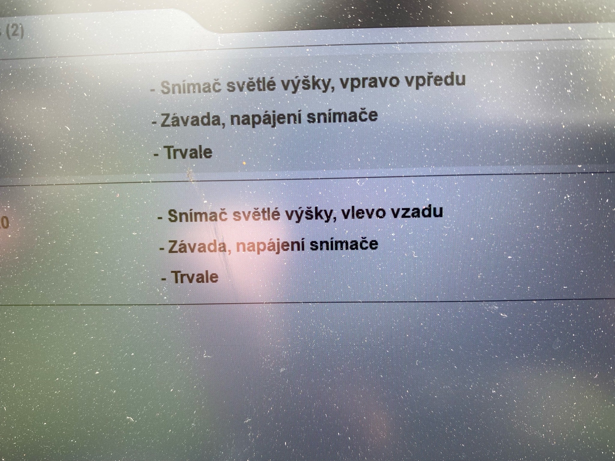

Mno, takže nové čidlo nahozeno a vše fungovalo dva dny. Pak se zadek zvedl a dalo se jezdit maximálně 60km za hodinu. Ted mi to kamarád s diagnozou napíchnul a ukazuje to tohle.
Takže mám dotaz, zvládl by to někdo přestavět na klasické pérování? kolik by to asi stálo? Hledal jsem tady na foru ale asi špatně. Díky za radu.

A není to právě tím novým čidlem ? Respektive tím, že má méně konektorů a je obecně asi jiné ? I přesto, že tam šlo ? Zkusil bych sehnat jiné čidlo ( nebo půjčit z jiného auta ) a uvidíš. Navíc si nejsem jistý, jestli se po výměně nemusí dělat kalibrace podvozku - to bude vědět někdo chytřejší - já se L322 zatím seznamuju...

Kraken666 píše: 29 srp 2021 15:57 Mno, takže nové čidlo nahozeno a vše fungovalo dva dny. Pak se zadek zvedl a dalo se jezdit maximálně 60km za hodinu. Ted mi to kamarád s diagnozou napíchnul a ukazuje to tohle.
Naopak, hledal jsi správně. Je nesmysl degradovat RR na patrola kvůli tomu, že tomu někdo nerozumí a nechce to opravit :mrgreen:
Nová čidla je dobré kalibrovat, ale podle mě to musí fungovat i bez kalibrace, ikdyž ne ideálně.
To že mělo čidlo méně kabelů bych spíš viděl problém pro světla - podvozek byl standard, ale xenony byly příplatkové a právě kvůli nim jsou vícepinová čidla, teda pokud jsi tam nedal čidlo pro jiný model než L322 a svůj ročník.
Koukal ses na ty snímače co to píše? Jsou v pořádku, nemají uhnilé / zlámané kabely? Můžeš snímače sundat a zkusit je přepojit mezi sebou - tím zjistíš, jestli je chyba na snímači nebo na kabeláži.
To, že odešel jeden ale taky může být známka toho, že ostatní k tomu nebudou mít daleko, ikdyž takhle rychle a v takovém počtu to není zrovna obvyklé :mrgreen:

Tak jsem navštívil Land rover a jejich diagnoza ukázala tohle. Vymazat to nejde,kalibrovat nejde. Air susp. nefunkční, ale auto už měsíc drží vejšku.
Takže asi přeměřit kabely, konektory a čidla. Není tu někdo ze západu čech kdo by to udělal? Jinak pojedu na vejlet do KH :)
