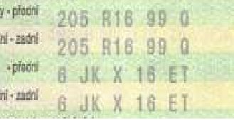

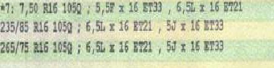

Standardní jsou tyto
no a mám napsanou alternativu
na HT mám obuty 265/75/16 na 7,5 /16 podle mne standardní 5,5/16 nebo 6/16 jsou úzké
jinak na pickupu mám na standardních discích 235/85/16 a to je v pohodě
