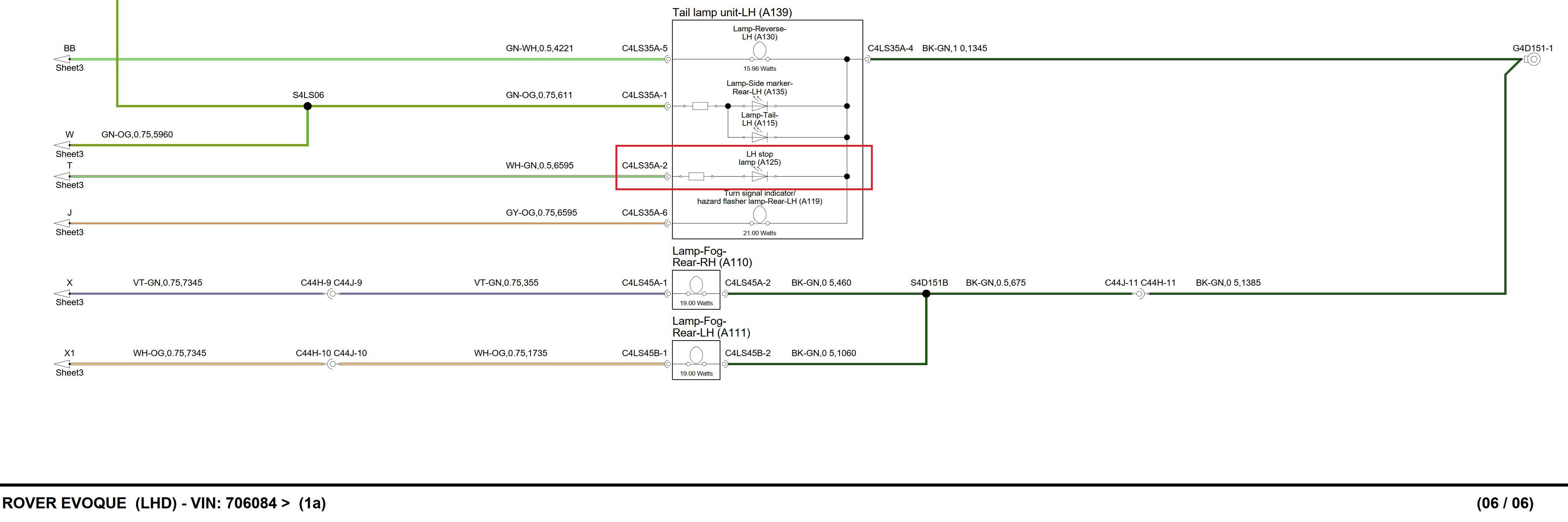

Podle schématu vedou vodiče od světlometu přímo do centrální rozvodnice ( Junction box-Central ), která je vpředu pod kaslíkem u spolujezdce. Tam jsou vyvedený do připojovacího konektoru (C1BP02F). Nejjednodušší by mohlo být odpojit ten konektor a změřit Ohm-metrem spojitost toho vodiče ke konektoru světlometu. Slovo - nejjednosušší - je asi třeba brát s rezervou, protože podle obrázků je Evoque malá elektrárna a asi nebude sranda se k tomu konektoru u rozvodnice dostat. Samotná "žárovka" je spínaná elektronickým modulem.
Zapojení světlometu
Zapojení u rozvodnice
Elektrárna Evoque

Nebo jak tam zateklo, tak to udělalo zkrat a odnesl to ten modul Z181, co spíná LEDky v brzdovém světle. Je to elektronický bezkontaktní spínač (obdoba FET tranzistoru). Je otázka jestli je udělaný jako vyměnitelný modul (něco jako relátko) nebo jestli je to do desky naletované napevno. Tipoval bych to druhé.
Je možný, že tam bude ten konkrétní typ uvedený i ve schématu - BTS433. Ten má i nastavitelný proudový limit.

No, napadlo mě, že kdyby byl někde prošoupaný kabel a třeba přes vrstvičku barvy nebo zbytku izolace by to dělalo "černý odběr" na kostru, tak by to mohlo způsobit pokles napětí za tím spínačem Z181. Ale koukal jsem do datasheetu a ten se bude chovat nejspíše tak, že bude za normálních okolností držet napětí v plné výši a když dojde k překročení mezního odběru proudu, tak to shodí. Jestli v případě poškození bude fungovat tak napůl je otázka. Když víš, že světlo funguje a vodič k němu je v pořádku, tak si myslím, že je ten spínač vážný kandidát. Obzvlášť když je tam riziko, že problém asi způsobila vlhkost ve světle. Sem koukal po nějaké fotce rozvodnice jak to vypadá uvnitř, ale asi to ještě nikdo nerozebíral.
