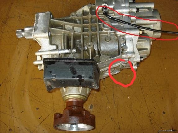

zdravim chcem sa len spytat na popis pridavnej rozvodovky kardanu land rovr freelander ako do nej doliat olej a hlavne na co je tato hadicka a ci ma byt niekde zapojena dakujem za radu

Hadička je odvetravani, je volne vyvedena nekam nahoru, konkretne u freelanderu nevim, ale u defika az pod kapotu

Přesně tak odvetrani
V kroužku maš nalevaci zatku a zaroven kontrolni
