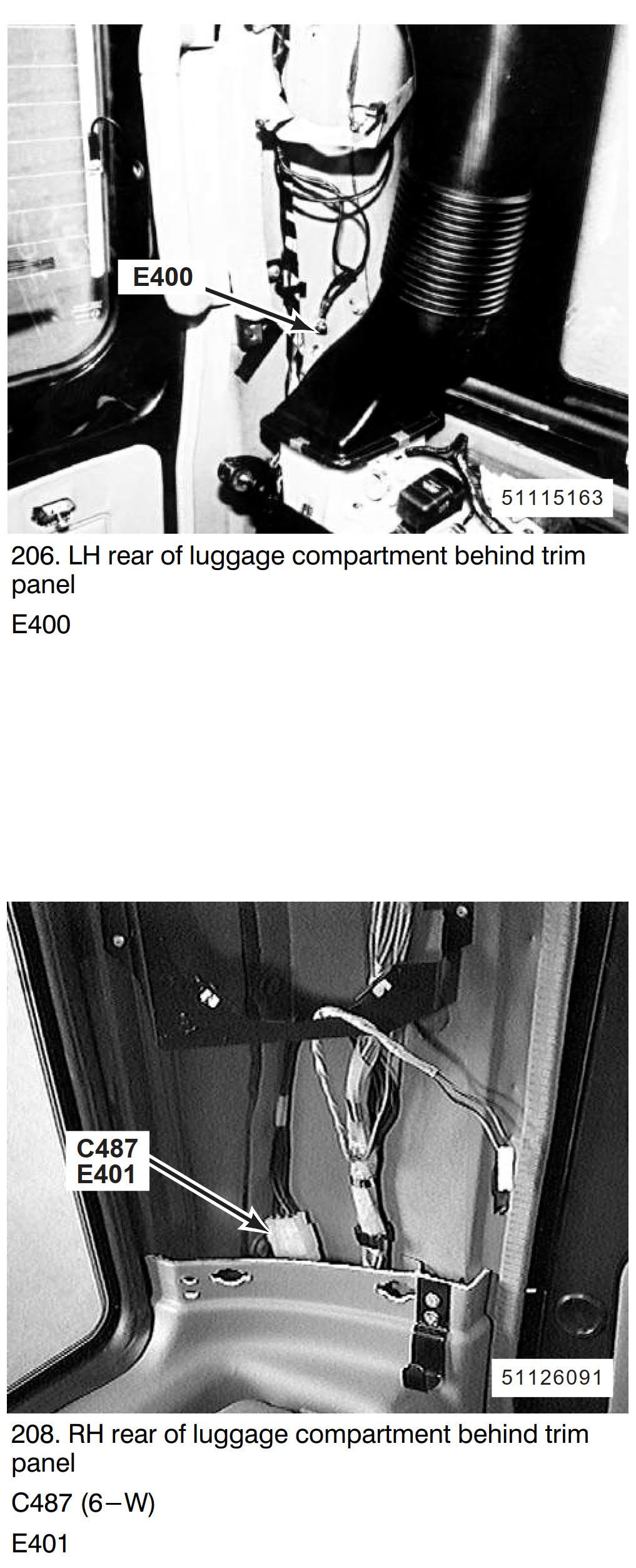

Bandoček píše: 14 bře 2023 12:49 To klidně může být, ale kde je to ukostřený, ať nerozdelam půl auta.😄
Tyhle okruhy se opravdu sbíhají k jednomu kostřícímu bodu - E401. Teda, ne že by nemohla být zrada ještě v nějakém konektoru na cestě.
