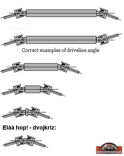

Napsal: 12 dub 2023 13:26
od vik2
Když dáš dvoj-kříž, pak bys měl vyměnit i ramena. Aby tělo kardanu bylo v ose s hřídelí hrušky. Jinak by to podle teorie křížů mělo vibrace přidat. Origo ramena jsou nastaveny na standart kardan, hřídel hrušky není v ose, ale je nahoru.
Re: Defender 110 kardan z D 2
Napsal: 12 dub 2023 13:31
od MadTom
Jsem si myslel, že je to naopak - pro 2 klasické kříže musí být osy přírub v rovině, dvojkříž na jednom konci tento problém řeší.
Napsal: 12 dub 2023 14:09
od Petro
Fiha asi zijem x rokov v omyle :grin: , presne ako MadTom som zil v presvedceni ze dvokriz prave riesi miernu nesuosovost. No clovek sa uci cely zivot...
Napsal: 13 dub 2023 08:31
od vik2
Jsou dvě možnosti standart kardanu. Ta uplně nahoře je použita u Defa. Vypadá neobvykle, ale funguje....
viz obrázek...
Napsal: 13 dub 2023 10:29
od kupec18
pojir píše: 12 dub 2023 14:36 Tady je o tom pekny obrazek: https://www.landroverforum.cz/forum/vie ... 20#p394720
Pojir ma pravdu, měl jsem po zvednuti problemy s kardanem, vibrace a hlavně křupani kdy uhly byly fakt na hovno.
Použil jsem z D2 ale upravil uhel výstupu z diferaku na ramenech aby byl podle obrazku.. a od te doby mám absolutní klid. Za mě je kardan D2 lepší řešení než jakékoliv pokusy s HD.
Napsal: 13 dub 2023 10:47
od Petro
Jasne ze vik je mimo :grin: ten obrazok co tu postol je presne problem u 90 ky zdvihnutej a s kratkym kardanom a riesenie je presne dvojkriz (kardan s tromi krizmi).
