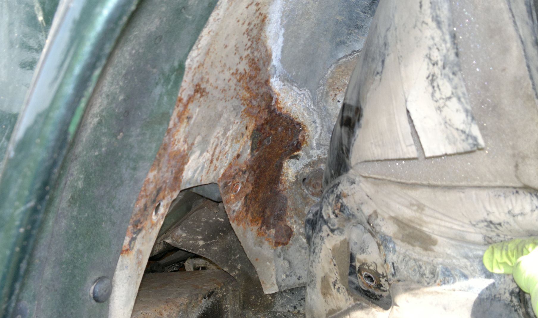

Mám dotaz, mezi plechovou a plastovou částí předních podběhů se nachází asi hluk tlumící vrstva molitanu obalená igelitem, která výboně zadržuje vlhkost protože je ochranný igelit ji popraskán a molitan se pak nasákne. Je nutné to tam mít, a nezvedne se pak hluk v kabině? Když vezmu, že zadní podběhy nemají ani náznak nějakého odhlučnění, tak přední jsou oproti zadním značně předimenzované.

Já to třeba vůbec nemám a nezdá se mi, že by to bylo výrazně horší než jiné defendery..

To je tam jen k nasrání. Mě by zajímalo jestli je to jen spešl výbava některých modelů/verzí, protože si myslím, že na Pumě to nebylo. Řekl bych, že nejvíc udělá pro odhlučnění ten tapecír co je v kabině na podlaze a bulkheadu. Myslím z toho standardního odhlučnění.

Taky si myslím že je to tam zbytečně, zvlášť když na zadku není ani ten kus plastu. Takže to půjde ven.
