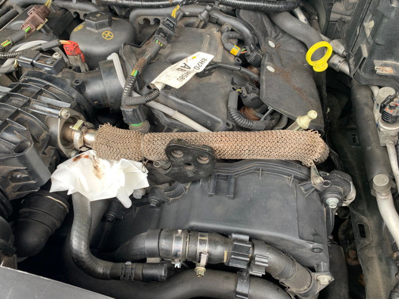

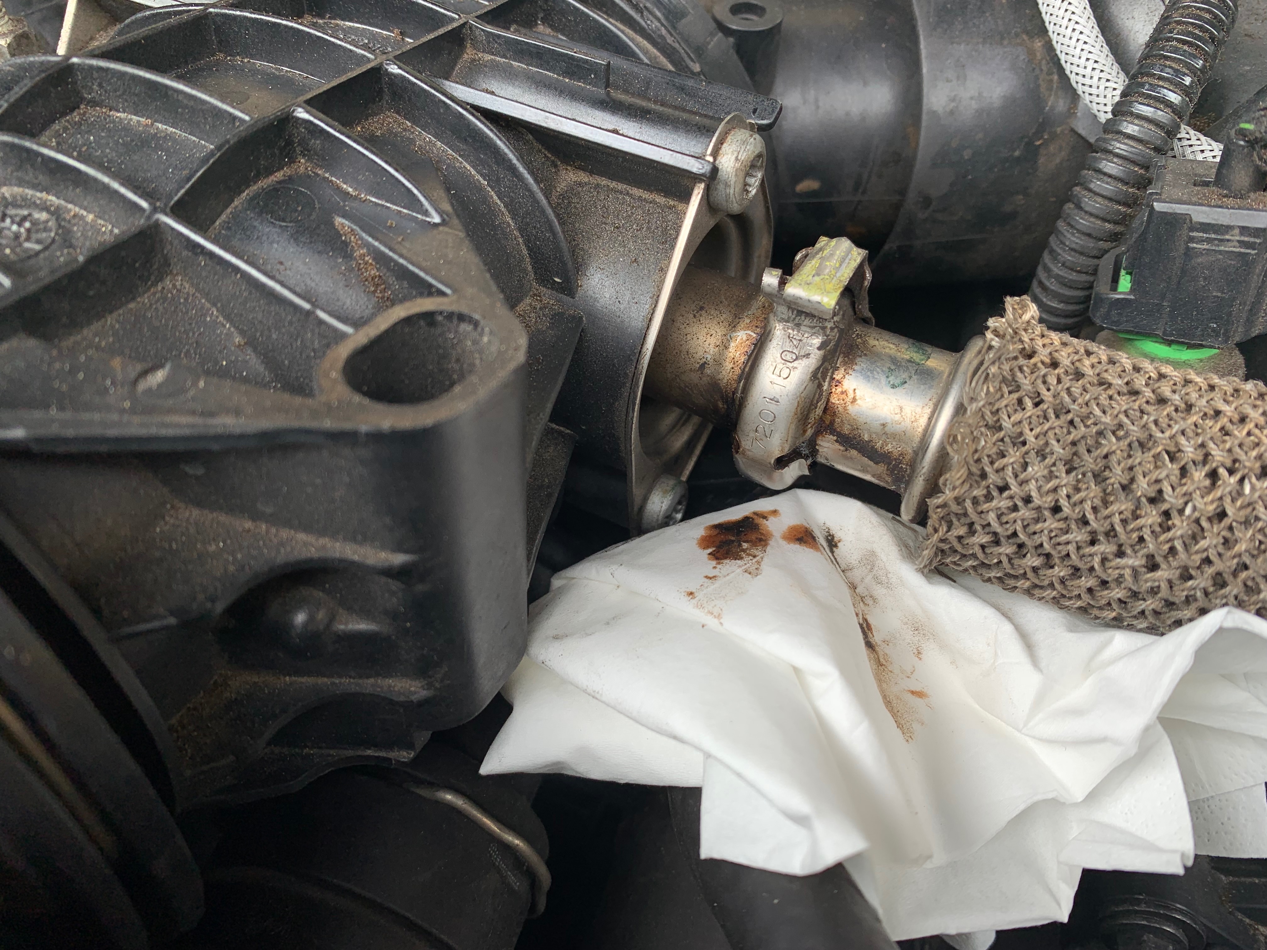

Mne to nedalo a investigoval som ďalej až kým som objavil depozit vody v okoli spojenia rúry od EGR do sania.

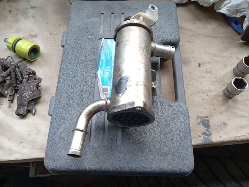

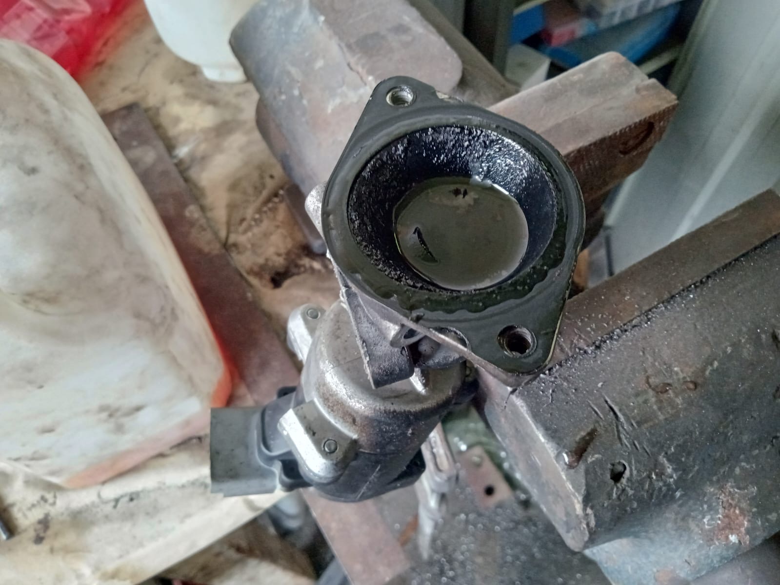

Tu som tušil že problém bude od EGR. V poslednom štádiu nastali symptomi bieleho dymenia s podivným rapotanim motora pri akcelerácii. Tu som vedel že motor okamzite vypnúť. Napokon sa moje predpoklady naplnili. Oba EGR chladiče prepúšťali vodu cez EGR ventil do sania. Po odmontovani rúr ktoré spájajú EGR ventil so sanim, bolo vo vnutry kopec vody.
To vysvetľuje biele dymenie a rapotanie pri akcelerácii s dôsledku ostatku vody ktorý sa potenciálne dostal až k cylindrom. Pravdepodobne fatálne následky by boli v prípade že by sa tam dostalo väčšie množstvo vody.
Ako som sa neskôr dozvedel, skoro identické symptómy pri probléme s únikom vody v hlave, či už cez tesnenie alebo nebodaj prasknutého bloku. Našťastie som zatiaľ obišiel “len” s výmenou oboch chladičov EGR.
