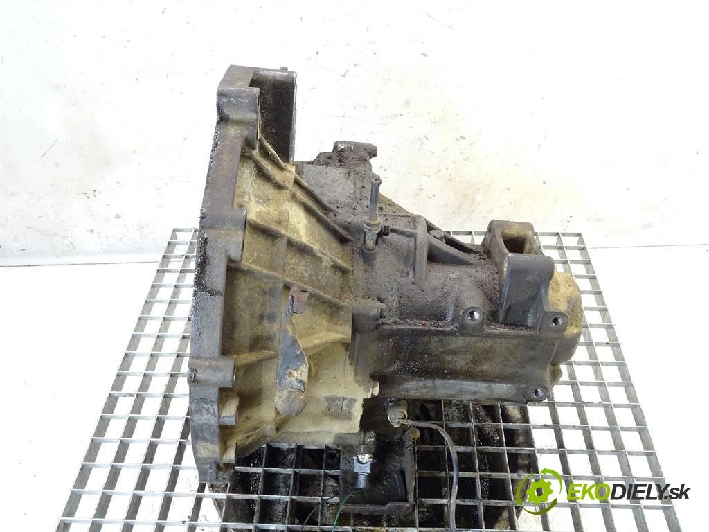

Ahoj když zařadím zpátečku nesvítí světlo zpátečky ale když na řadící páku tlačím tak svítí a jakmile jí pustím tak zase zhasne. Jinak zpátečka funguje normálně. Rada? A jak vyměnit? Myslím že by to mohlo být čidlo světla zpátečky nebo něco takového.

Čidlo zpatečky odelej podložku a vtať zpět nevim co je to za motor ?

Motor 1.8 koukal jsem na net a čidlo stojí pár stovek ale podle toho videa a podobného tématu na fóru je problém to demontovat že je tam málo místa

Nejsem jsi 100% jisty ale podle mě je to jedno z tech čidel co jsou ve předu hranatý konektor je na 1 sjizdení svahu a 2 kulatý jsou od zpatečky .
