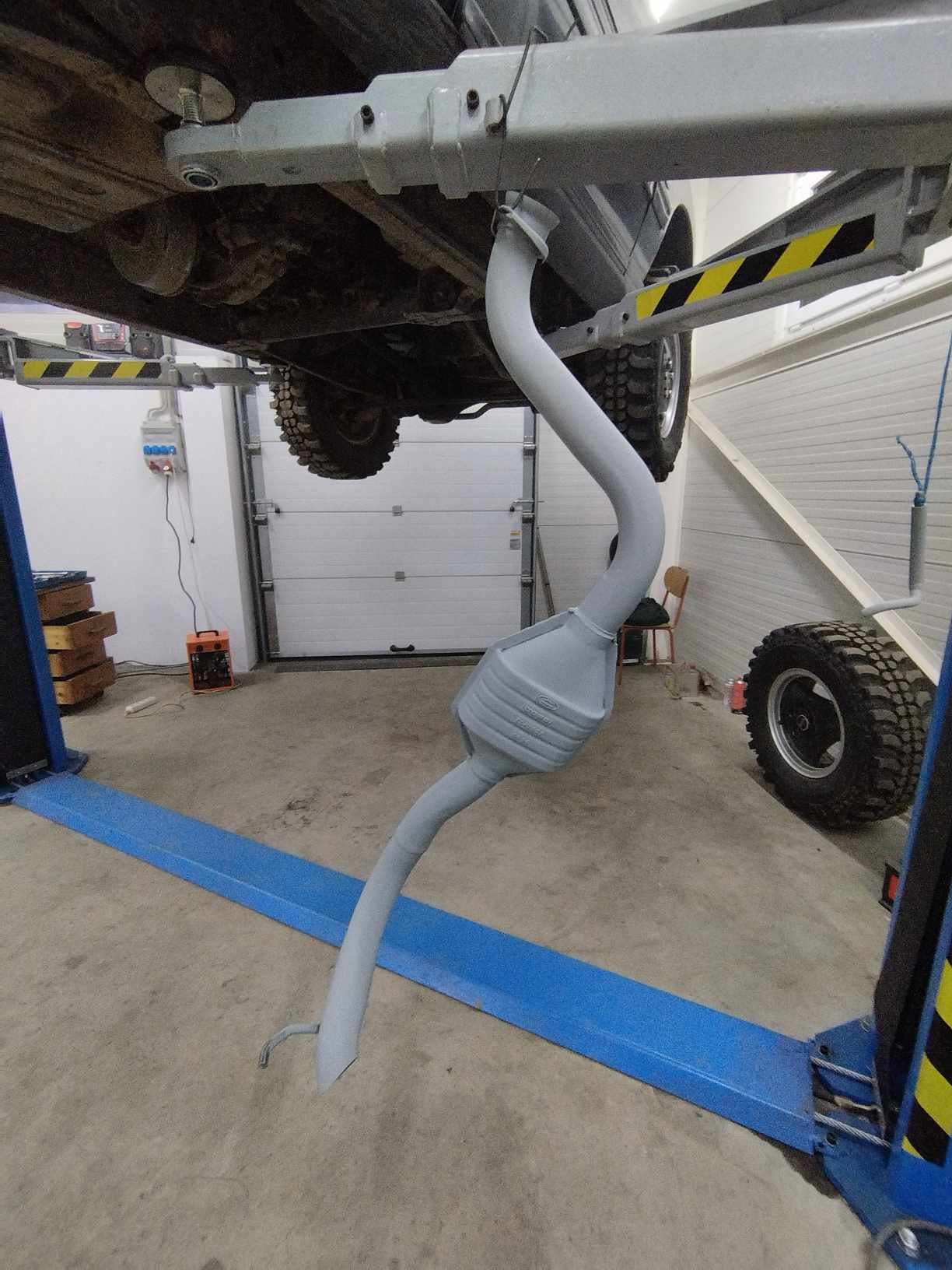

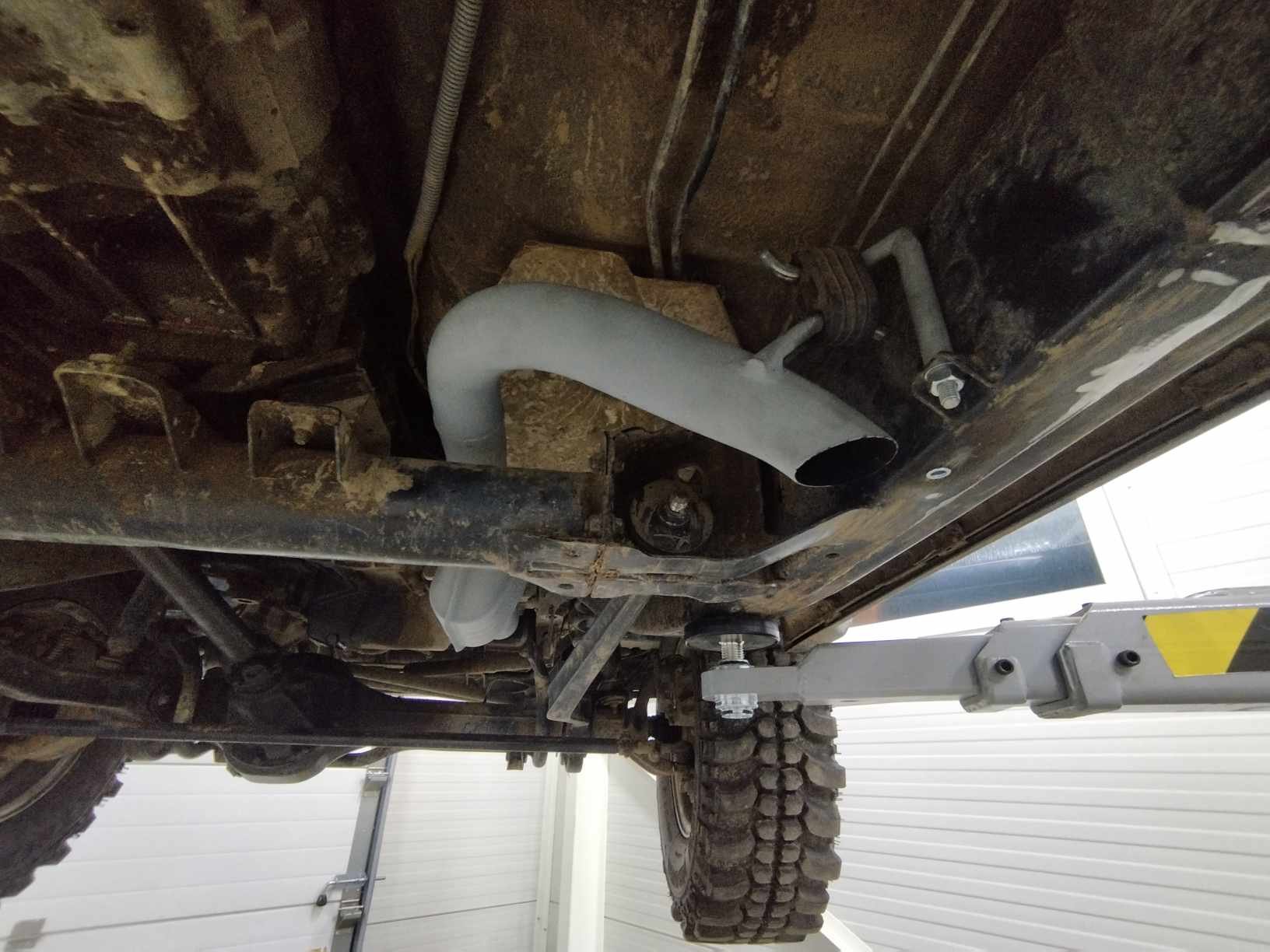

Nazdar po dlhom čase keď sa mi nechcelo do tejto roboty nakoniec som bol prinútený to spraviť okolnostami pretože na koniec dňa na land Rover zraze v Turci som trafil o skalu výfuk ktorý trafil až prevodovku (ktorá bude musieť ísť von lebo začala vydávať divné zvuky) :head
Tak tu posielam inšpiráciu:
Najprv sa spravil výfuk ktorý končí trochu skorej (úspora hmotnosti 30kg a stým že som tam nechal ten predný kat/tlmič není to také hlasné :grin: )
potom sa spravil ten kryt v počítači a dal sa naohýbať a vypáliť do rezárne, a potom sa pozvárali vnútorné výstuhy
hmotnosť 24kg (materiál 3mm antikor)
(ďaľšie fotky sú v ďaľšom príspevku)

Nepůjde ti smrad z výfuku do kabiny, třeba pří otevřených oknech?
Re: Ochranný kryt pod P38
Napsal: 19 pro 2024 22:37
od Rad0
Musel by si stáť na mieste a vietor fúkať ku oknu, lebo za jazdy to ide smerom od auta, a aj keď auto stojí tak ten výfuk má smer od auta takže dym sa nehromadí pod autom nejak moc
