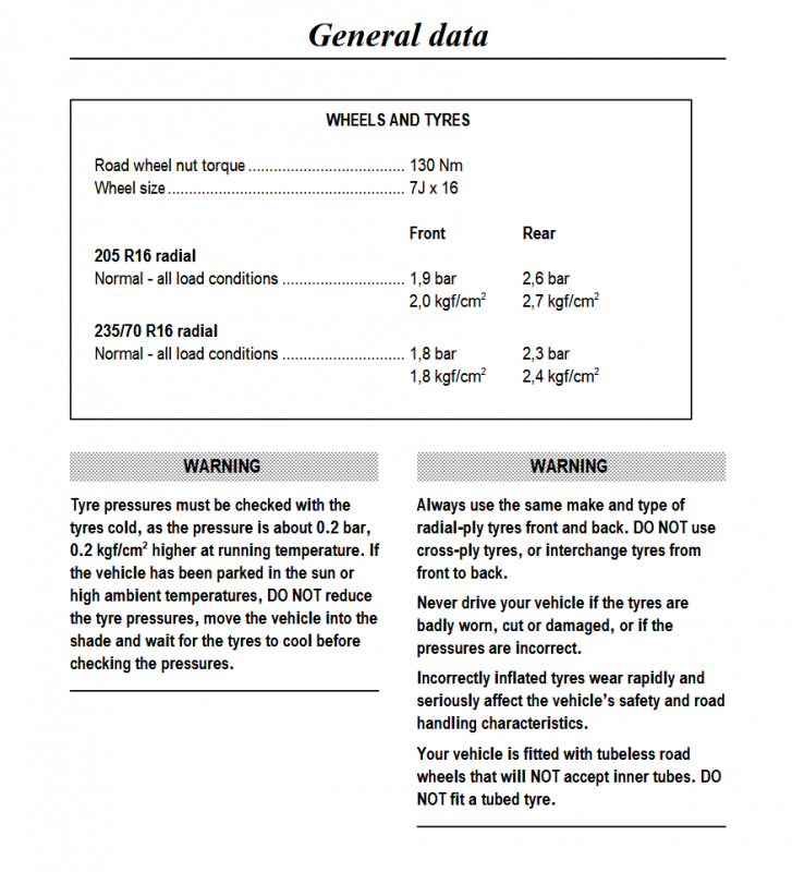

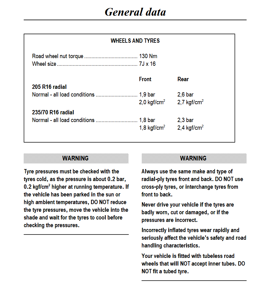

Snad závěrem - když už jsem konečně objevil někoho, kdo se vyzná nejen v Land Roverem, ale terénních autech obecně - pánové, na jaký tlak se správně takové balóny foukají? Myslím konkrétně pro provoz na běžných zpevněných komunikacích - trialové závody ani off-roadové radovánky tento kousek opravdu nečekají :-D.
Děkuji za odpověď. Vážím si vaší ochoty.
